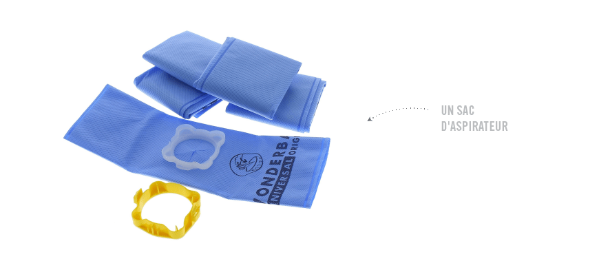

Le sac à aspirateur est plein… à craquer
La capacité de remplissage d’un sac d’aspirateur ou d’un réservoir à poussières est égale à environ 70 % de sa capacité maximale. Passé cette capacité, la puissance d’aspiration sera moindre et le sac ou le réservoir trop rempli. Conséquence, votre aspirateur aspire soudain mal ou n’aspire plus.
Changez sans tarder le sac de votre aspirateur par un autre compatible et veillez à vérifier régulièrement son état au fur et à mesure des sessions d’aspiration. Attention, à trop renouveler cette mauvaise habitude, vous risquez non seulement d’altérer la puissance de l’aspirateur (on parle de dépression) mais aussi le moteur de votre aspirateur donc prudence.

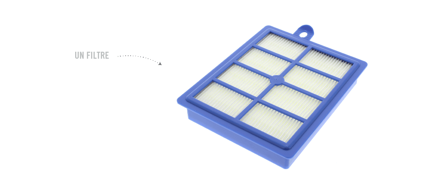

Les filtres sont sales
Une autre pièce détachée est soumise à des pannes techniques, le filtre à aspirateur. Conçu pour retenir toutes les saletés aspirées (poils d’animaux, amas de poussières, restes de nourriture, terre, etc…) pour préserver le moteur ou les entrailles de l’équipement, le filtre accumule les éléments, ce qui finit par l’obstruer. Pour éviter un tel problème, nous vous conseillons de nettoyer régulièrement le filtre de votre aspirateur. Si le filtre est vraiment trop usé, remplacez-le par un filtre neuf.

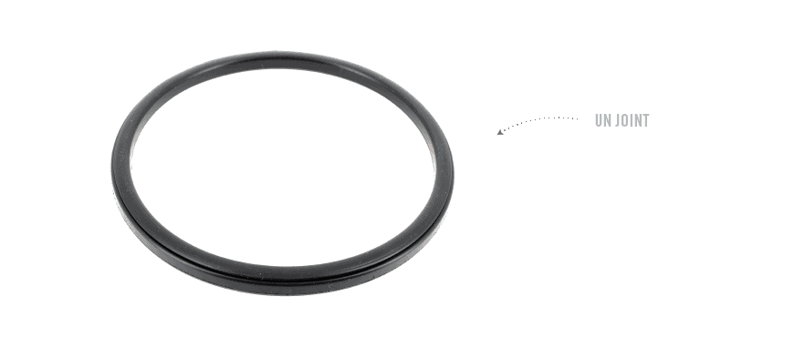

Les joints de votre aspirateur sont usés
L’aspirateur est équipé de plusieurs types de joints permettant d’assurer une totale étanchéité. Mais au fil du temps, ces joints bougent donc sortent de leur emplacement ou ils finissent par s’user. C’est le cas du joint situé sur le bac à poussières. Vérifiez son état général et mettez-le bien en place s’il a bougé.

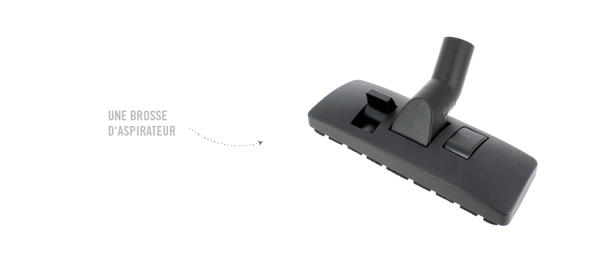

La brosse de l’aspirateur est bouchée
La brosse d’un aspirateur est très sollicitée et elle se retrouve vite pleine de saletés, ce qui crée une obstruction et empêche la brosse d’effectuer sa pleine rotation. Cette pièce doit être nettoyée régulièrement pour éviter ce type de souci.
Choisissez aussi le bon modèle de brosse pour garantir une aspiration de qualité et adaptez la hauteur d’aspiration grâce aux boutons situés sur la brosse. La hauteur peut être abaissée pour des sols plats tels que le carrelage et relevée si vous devez aspirateur des tapis ou une moquette.

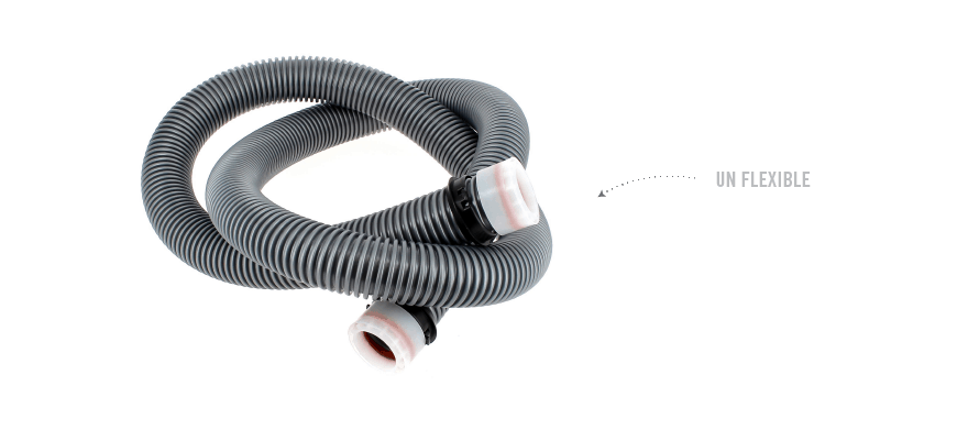

Les flexibles et les tubes sont obstrués ou percés
Les aspirateurs sont équipés de tuyaux souples, flexibles, et de conduits rigides, les tubes. Le flexible est raccordé à la sortie de l’appareil où viennent se fixer la poignée et le tube. Les embouts, brosses et autres suceurs sont fixés à l’extrémité de ce tube. Chaque élément se retire de façon indépendante, selon les modèles d’aspirateurs, mais ils sont tous reliés les uns aux autres et si l’une des pièces détachées a un souci, c’est toute l’aspiration qui est menacée.
Parmi les pannes délicates survenant, les flexibles et tubes peuvent avoir des bouchons, ce qui explique que l’aspirateur n’aspire plus.
Pour venir à bout de ces bouchons indésirables :
- Démontez les flexibles et tubes y compris la brosse
- Saisissez le flexible puis le tube entre vos mains et faites les tourner avec énergie de façon à faire descendre les saletés ayant créé le bouchon
- Si les saletés sont résistantes et demeurent dans le tuyau, utilisez un balai ou un élément assez long pour les atteindre et les retirer
- Remontez l’ensemble après avoir vérifié leur état général, voire après avoir effectué un simple nettoyage ; si vous remarquez un trou, même minime, changez le flexible ou le tube car votre aspirateur ne sera plus utilisable.

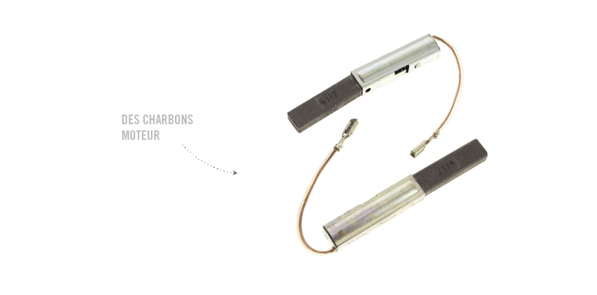

Les charbons moteur sont HS
Si votre aspirateur démarre mais qu’il cale au bout de quelques instants et qu’une odeur de brûlé s’en dégage, il y a de fortes chances que les charbons moteur soient en cause. Pièces d’usure, ils se changent un jour ou l’autre.
Pour démonter votre aspirateur sans difficulté, vous devez retirer le capot afin d’atteindre le moteur. Les charbons moteur sont logés tout près et sont reliés par des connecteurs qu’il suffit de retirer pour les remplacer.
