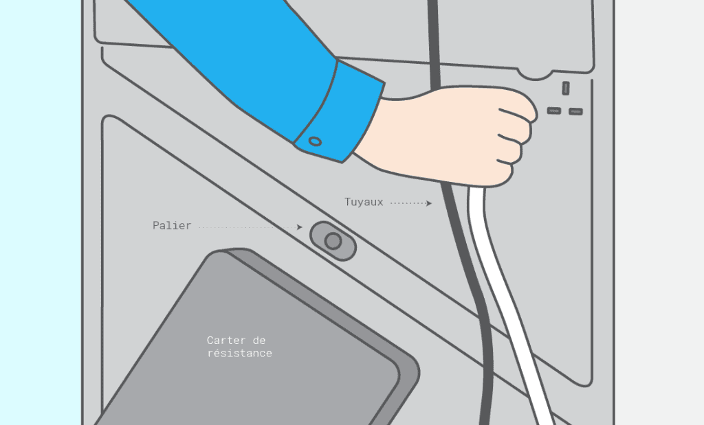

Commencez par scotcher votre porte frontale, puis retirez le panneau supérieur de votre machine en retirant les vis situées à l’arrière de votre machine. Vous pouvez ensuite dégager les tuyaux reliés à votre bac de récupération d’eau (pièce plastique généralement blanche située en haut, à l’arrière de votre appareil) et retirer les vis en dessous de votre carter de résistance (voir l’illustration ci-dessous).
Dégagez ensuite l’axe du palier de votre panneau arrière afin de libérer le panneau arrière du tambour.

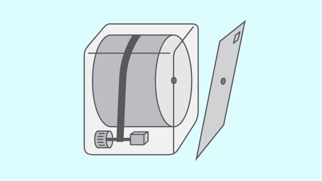

À présent, démontez les panneaux latéraux de votre sèche-linge.
Avant de continuer le démontage, vous devriez apercevoir la courroie qui doit faire le tour de votre cuve. Si celle ci ne fait plus le tour de votre cuve de sèche-linge, regardez si elle est cassée ou abîmée. Si c’est le cas, vous pouvez poursuivre ce tutoriel.

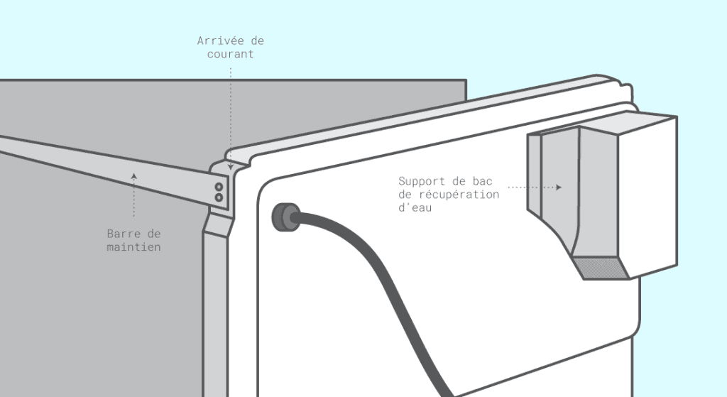

Vous devez d’abord déconnecter l’arrivée du courant et retirer la barre de maintien soutenant les câbles d’alimentation de votre appareil.
Troisième étape : Installez la nouvelle courroie
Dévissez ensuite le support de bac de récupération d’eau, ce qui vous permettra de désaxer votre tambour du panneau arrière de votre sèche-linge.
