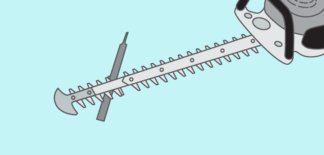

Comment aiguiser ou affûter les lames d’un taille haie ?
Si les lames de votre taille-haie sont émoussées, un nettoyage ne suffira pas. En effet, si les lames scintillent et brillent au soleil mais que les couteaux ne sont pas suffisamment tranchants, vous n’arriverez pas à couper quoique ce soit avec votre taille-haie.
La fréquence à laquelle les lames d’un taille-haie doivent être affutées dépend de la fréquence à laquelle vous utilisez votre appareil. Pour en savoir plus sur les symptômes d’un taille-haie mal affuté et connaître différentes techniques d’affutage, consulter l’article Comment affûter un taille-haie ? disponible sur notre blog.
