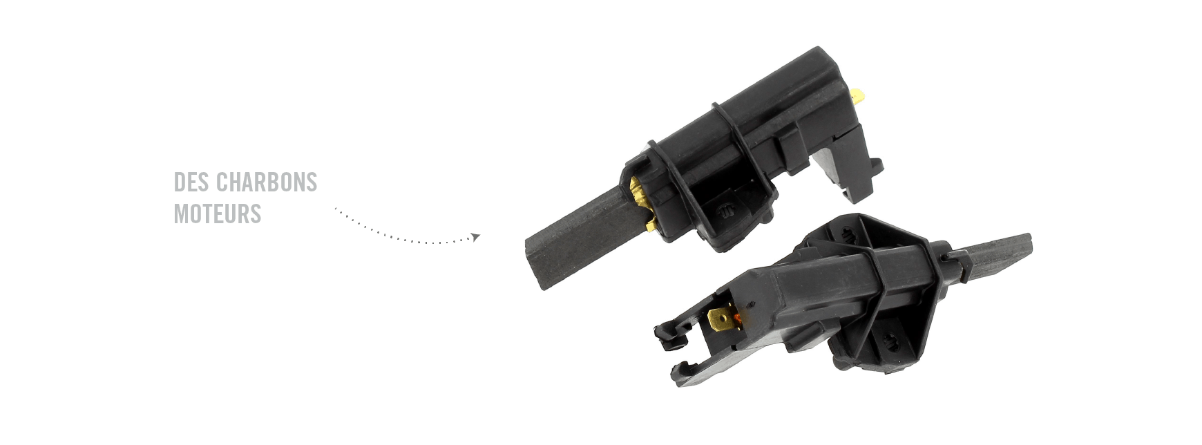

Les charbons moteur
Les charbons grâce à un mouvement de frottement permettent d’alimenter la partie rotative du moteur en courant électrique. Ils contrôlent également les variations de vitesse. Des charbons usés ou défaillant empêcheront donc le lave-linge de fonctionner correctement.
Des charbons moteurs
Astuce : Lors du démontage des pièces, prenez une photo à chaque étape, cela vous aidera au moment de replacer les pièces.
Vérifier l’état des charbons moteur du lave-linge
  1. Démonter le panneau arrière de votre lave-linge.
  2. Déconnecter le connecteur qui alimente le moteur de votre appareil.
  3. Retirer la courroie.
  4. Localiser les charbons moteur. Ils doivent mesurer minimum 1 cm. Dans le cas contraire, cela signifie qu’ils sont trop usés.
Remplacer les charbons moteur du lave-linge
  1. Une fois les charbons localisées, les détacher de leur support.
  2. Procéder au remplacement des charbons moteur.
Pour plus de détail sur le remplacement des charbons moteurs. Nous vous conseillons de lire notre article : Comment changer le moteur et les charbons moteur de mon lave-linge ?.

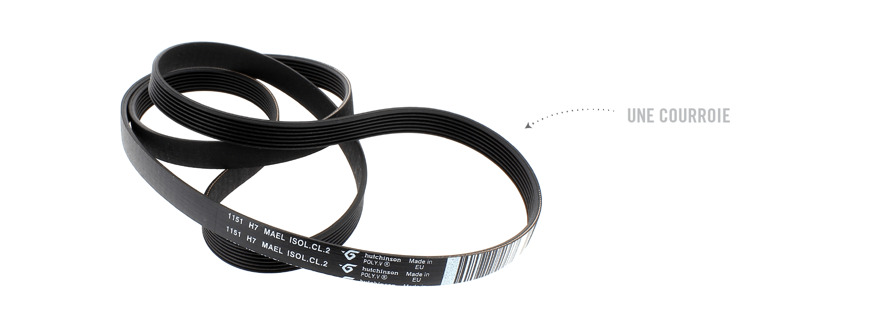

La courroie
La courroie de transmission relie le moteur au tambour, elle permet donc au tamour d’effectuer ce mouvement de rotation. Une courroie endommagée ou mal fixée empêchera le bon fonctionnement de la machine.
Une courroie
Vérifier l’état de la courroie du lave-linge
  1. Faire tourner le tambour à l’aide votre main. Si vous entendez un bruit de sifflement ou que vous ressentez une légère résistance, il se peut que votre courroie soit défectueuse.
Remplacer la courroie du lave-linge
  3. Localiser la courroie et la retirer.
  4. Procéder au remplacement de la courroie.
Pour plus de détails nous vous conseillons de lire notre article : Changer ma courroie de lave-linge, étape par étape.

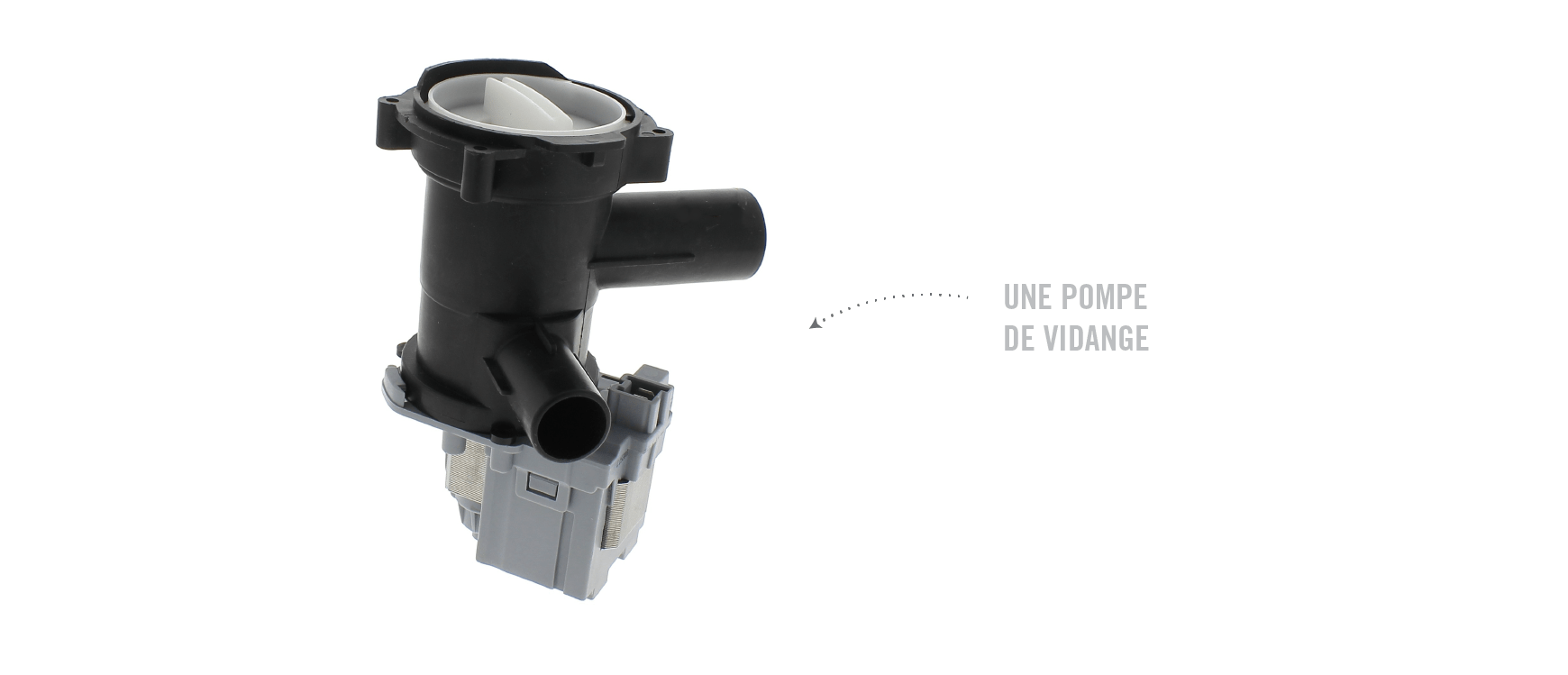

Comme son nom l’indique le dispositif de vidange permet d’évacuer l’eau du lave-linge en fin de cycle. Celui-ci peut être obstrué par de petits objets (pièces, clés, boutons, etc.), empêchant la machine de fonctionner.
Une pompe de vidange

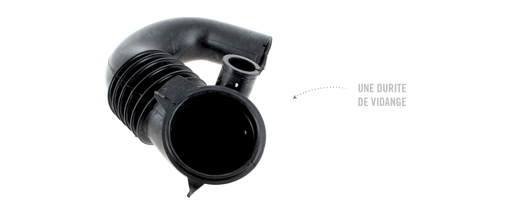

Une durite de vidange
Si vous souhaitez plus d’information sur le test et changement de la pompe de vidange du lave-linge, lisez notre article : Comment tester et remplacer la pompe de vidange de mon lave-linge ?.
Où se trouve la pompe de vidange du lave-linge ?
  1. Localiser la pompe de vidange, elle se trouve généralement en façade en bas à droite. Elle est accessible via une petite trappe, derrière laquelle se trouve le bouchon du filtre de la pompe de vidange.
Vérifier l’état de la pompe de vidange du lave-linge

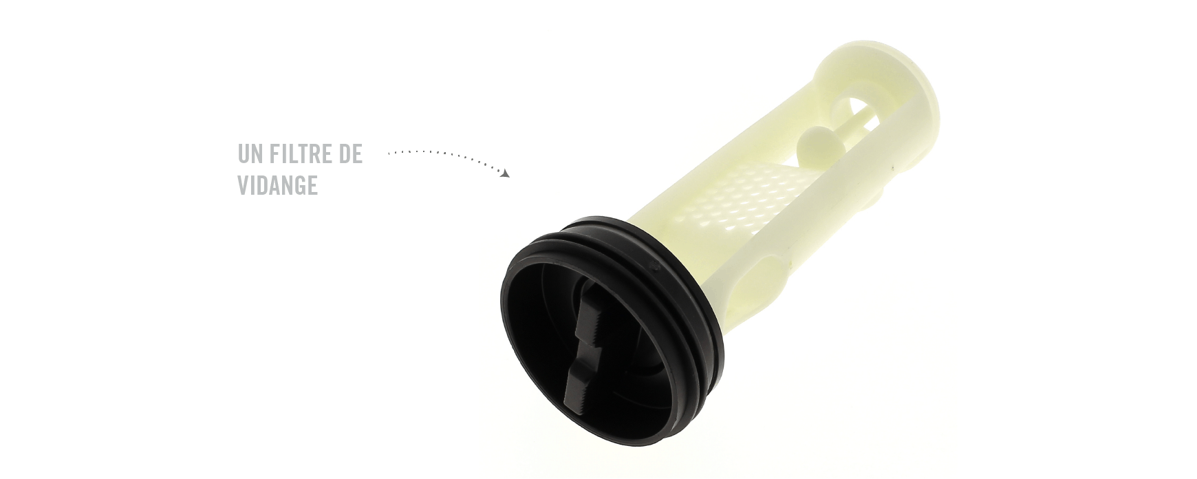

  1. Ouvrir le bouchon du filtre et le nettoyer.
  2. Dérouler le tuyau de vidange et le vider entièrement.
  3. À l’aide d’un multimètre en position Ohm, mesurer la pompe de vidange. Si aucun son n’est émis, alors votre pompe est défectueuse.
Remplacer la pompe de vidange du lave-linge
  1. Détacher et retirer la façade basse du lave-linge.
  2. Dévisser le bouchon à filtre situé sur l’avant et évacuer l’eau.
  3. Débrancher le connecteur alimentant la pompe.
  4. Déconnecter les durites et vérifier qu’elle ne soient pas obstruées (passer un doigt à l’intérieur).
  5. Localiser la pompe de vidange.
  6. À l’aide d’un tournevis, démonter le moteur de la pompe de vidange.
  7. Procéder au remplacement du moteur de la pompe de vidange.

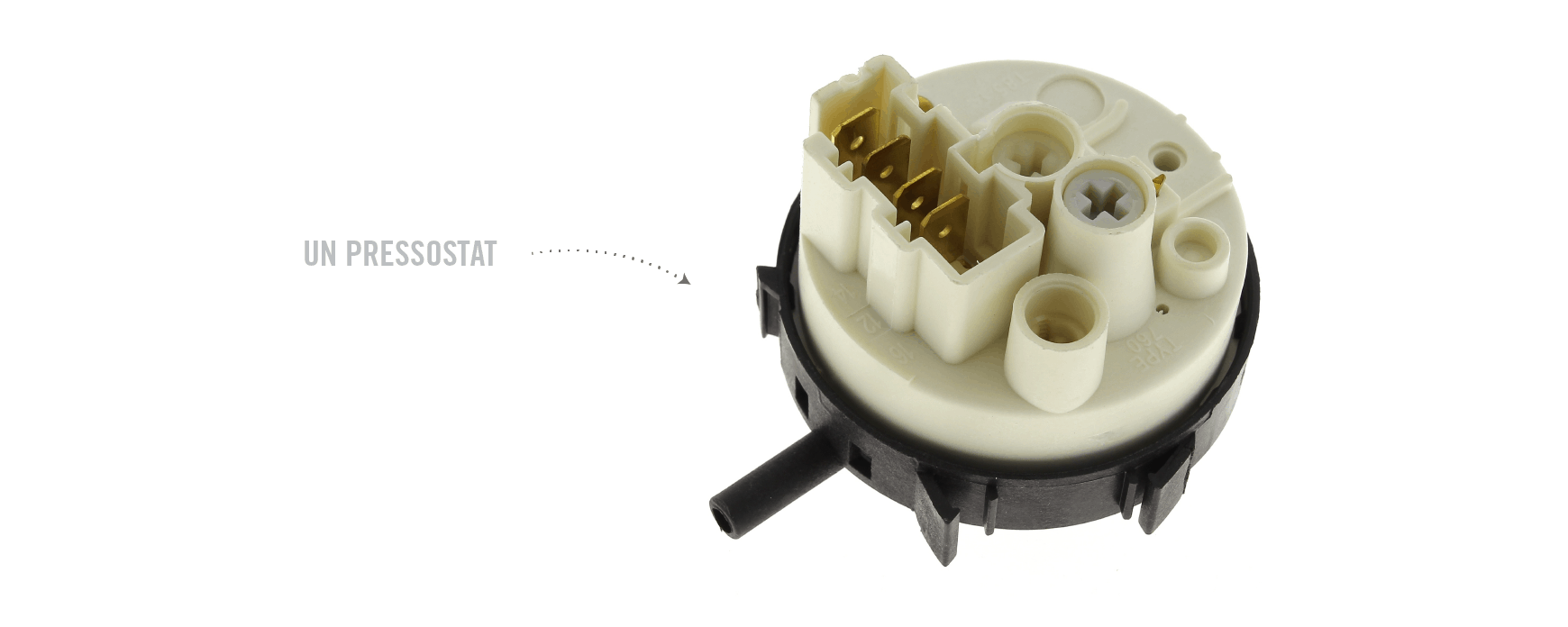

Le pressostat agit comme un capteur qui contrôle le niveau d’eau dans la cuve et chauffe l’eau lorsque cela est nécessaire. Un pressostat défectueux ou gêné par des impuretés empêchera le bon fonctionnement de votre lave-linge.
Vérifier l’état du pressostat du lave-linge
  1. Mettre le lave-linge en route, celui-ci va se remplir d’eau. Dès que le tambour commence à effectuer sa rotation, éteindre la machine.
  2. Débrancher et fermer l’arrivée d’eau.
  3. À l’aide d’un tournevis, démonter le panneau supérieur de votre lave-linge.
  4. Déconnecter le connecteur qui alimente le moteur de votre appareil.
  5. Localiser le pressostat.
  6. À l’aide d’une pince, débrancher les connecteurs reliés au pressostat.
  7. À l’aide d’un multimètre en position Ohm, mesurer le pressostat. Si aucun son n’est émis, alors votre pressostat est défectueux.
