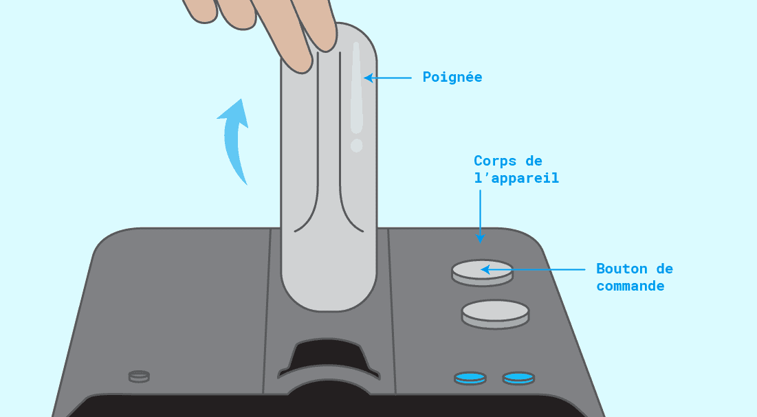

  1. Mettre de l’eau dans le réservoir.
  2. Allumer la machine et lancer le mode “grande tasse”.
  3. Relever la poignée et attendre quelques instants. Ceci a pour objectif de faire entrer de l’air dans le circuit ce qui aura pour effet de réamorcer la pompe.
  4. Rabaisser la poignée.
  5. Répéter l’opération plusieurs fois.
Si l’eau se met à couler, cela signifie que la pompe fonctionne et s’est remise en route. Votre cafetière est à nouveau opérationnelle.

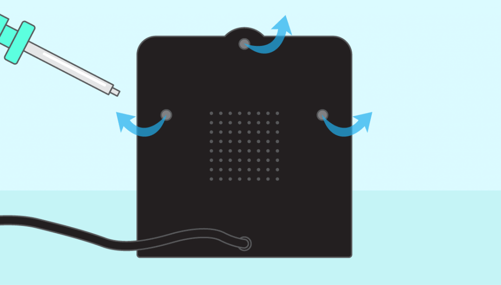

Démonter la cafetière Nespresso
  1. Retirer le bac à capsules et le réservoir d’eau.
  2. À l’aide d’un tournevis équipé d’un embout adapté retirer le panneau arrière et les côtés de l’appareil.
