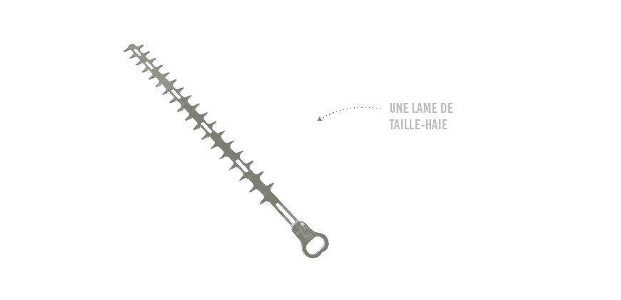

Le taille-haie est une drôle de machine, sa fonction comme son nom l’indique, est de tailler des haies. Il se compose d’une partie moteur, où se trouve également le réservoir et les poignées, et d’une partie lames. Les lames ou couteaux d’un taille-haie sont uniques, leurs dents sont en forme de trapèze et se déplacent d’avant en arrière dans un mouvement très rapide. Les dents coupent de tous les côtés (de 4 à 6 en fonction de votre appareil), il s’agit donc d’un appareil très tranchant.
