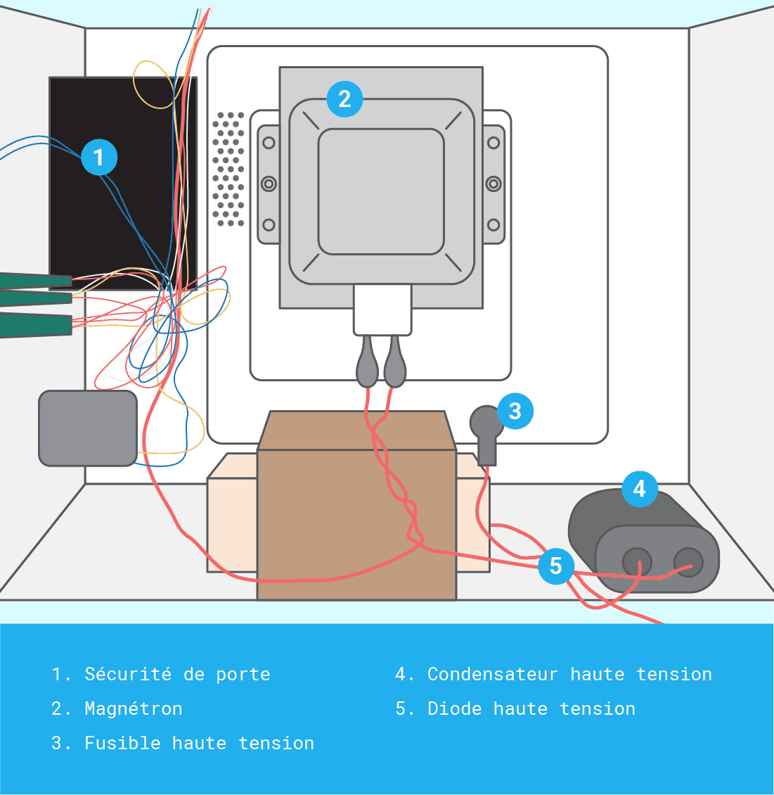

Afin d’accéder aux différentes pièces, commencer par démonter le capot métallique du micro-ondes :
- Repérer les vis de fixations situés sur les côtés et l’arrière du capot métallique du four à micro-ondes.
- Les dévisser et retirer le capot.
- Observer les différentes pièces.

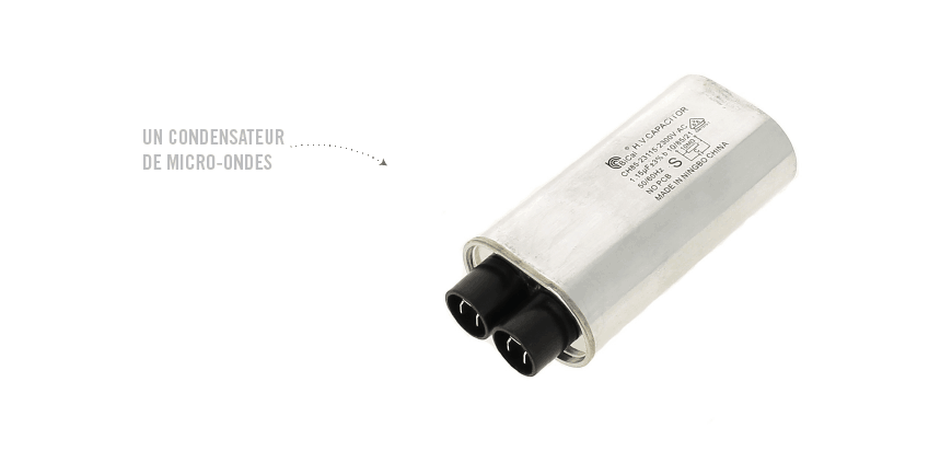

Le condensateur
Le condensateur est une pièce très importante du système électrique d’un micro-ondes. Il permet de stocker de l’énergie électrique puis de la redistribuer dans l’appareil en fonction de ses besoins. Il permet également de protéger le système des éventuelles variations électriques auxquelles peut être soumis l’appareil.
Comment vérifier l’état du condensateur de micro-ondes et le remplacer ?
- Localiser le condensateur.
- À l’aide d’une pince isolée, créer un court-circuit afin de décharger le condensateur. Pour cela, placer la pince sur les deux fiches situées à l’extrémité visible du condensateur.
- Une fois le condensateur déchargé et ses fils déconnectés, régler le multimètre (comment utiliser un multimètre ?) sur la fonction capacimètre et placer les pointes sur les deux bornes. La valeur lue s’exprime en microfarads (µF) et doit correspondre à celle inscrite sur le boîtier. Si elle s’en écarte nettement, ou si l’affichage reste à zéro, considérer que le condensateur est défaillant et doit être remplacé. Ne réalisez jamais cette mesure sur un appareil branché.

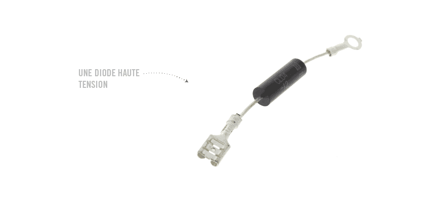

La diode haute tension
La diode haute tension permet de faire circuler le courant électrique dans un seul sens, évitant ainsi les risques de surtension. La diode d’un micro-ondes se compose généralement d’un assemblage de plusieurs diodes (jusqu’à 8), et est branchée au condensateur.
Comment vérifier l’état de la diode du micro-ondes et la remplacer ?
- Décharger le condensateur.
- Localiser la diode haute tension.
- À l’aide d’un multimètre tester la résistance électrique de la diode. Elle doit être haute d’un côté et basse de l’autre. Si rien ne s’affiche ou que le résultat affiché n’est pas le résultat attendu, considérer que la diode haute tension est défaillante et doit être remplacée.

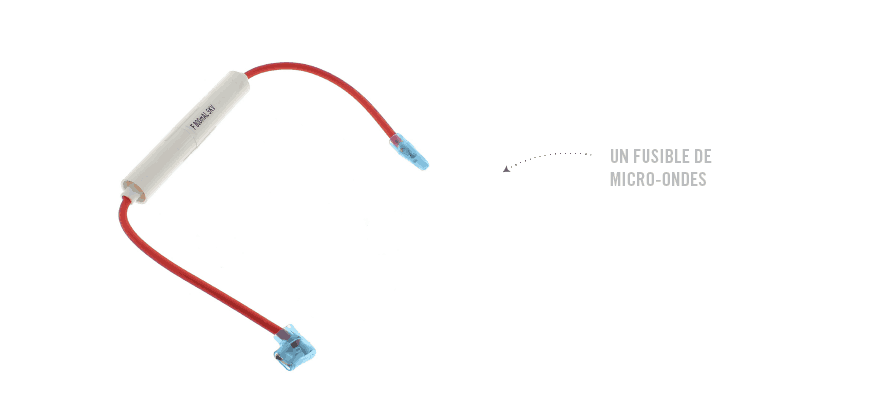

Le fusible
Le fusible est branché sur le condensateur (arrivée du courant électrique) et sur le transformateur (sortie du courant électrique) et transforme le courant de 2500 volts à 230 volts. En cas de défaillance, c’est le fusible qui encaisse la surtension et grille, protégeant ainsi le reste de l’appareil.
Comment vérifier l’état du fusible du micro-ondes et le remplacer ?
- Localiser le module filtre.
- Retirer le module filtre de son emplacement, il n’est pas utile de débrancher tous les connecteurs.
- À l’aide d’une pince, retirer le fusible situé sur le module filtre.
- À l’aide d’un multimètre réglé en position Ohmmètre, tester le fusible. Si rien ne s’affiche, ou si fusible est visiblement brûlé ou abimé, considérer que le fusible est défaillant et doit être remplacé.
Le magnétron
Le magnétron peut être considéré comme étant l’essence même du four à micro-ondes. Il est celui qui se charge de transformer l’énergie cinétique en énergie électromagnétique. L’énergie électrique entre dans le magnétron et ce sont des micro-ondes électromagnétiques qui en ressortent. Ces ondes entrent en collision avec l’élément à chauffer et le réchauffent.
Comment réparer un micro-ondes qui chauffe moins bien ou qui tourne mais ne chauffe plus ?
Cette panne est assez rare mais il est possible que votre magnétron montre des signes de faiblesses après plusieurs année de bon et loyaux services. Si ce dernier faiblit, moins d’ondes parviennent aux aliments à réchauffer et donc le temps de chauffe s’agrandit.
Nous préférons vous prévenir qu’il est assez difficile de déterminer si le magnétron faiblit et le test du magnétron peut ne pas être suffisant pour déterminer si la panne vient effectivement de ce dernier.
Comment tester le magnétron du micro-ondes ?
Lorsque le magnétron est en panne, le four à micro-ondes cessera de chauffer et vous entendrez un bruit de vibration très particulier. Si l’endroit par lequel sortent les ondes est abîmé de quelconque manière, il faudra le changer impérativement pour des raisons de sécurité.
- Localiser le magnétron.
- Détacher les vis de maintien du magnétron pour le sortir de son emplacement.
- À l’aide d’un multimètre réglé en position Ohmmètre, tester le magnétron en position les capteurs du multimètre sur les cosses du magnétron. La valeur recherchée doit être proche de 0.
- Tester ensuite si le magnétron est à la masse en mettant un des capteurs du multimètre sur la carcasse du magnétron et l’autre capteur sur une des cosses du magnétron. La valeur recherchée est l’infini (« 1. »).
La sécurité de porte
En cas de défaillance au niveau du système de fermeture de la porte, cela empêchera votre appareil chauffer les aliments.
- Observer le système de fermeture de la porte.
- Vérifier que le loquet s’enclenche correctement dans son emplacement. S’il n’y a pas de défaillance à ce niveau-là, poursuivre les vérifications.
- Localiser le module de sécurité.
- À l’aide d’un multimètre, tester la résistance électrique du module de sécurité. Si rien ne s’affiche ou que le résultat affiché n’est pas le résultat attendu, considérer que le module de sécurité est défaillant et doit être remplacé.
