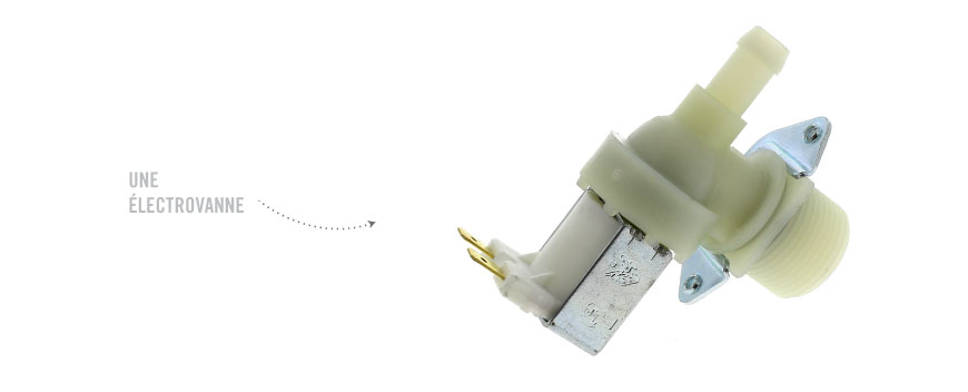

À quoi sert l’électrovanne d’une machine à laver ?

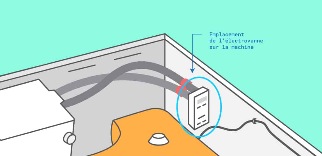

L’électrovanne est une petite pièce située à l’intérieur de la machine juste derrière le tuyau d’arrivée d’eau. Elle contrôle l’arrivée d’eau dans le lave-linge. Grâce à des signaux électriques elle ouvre ou ferme les vannes d’arrivée de l’eau. Une électrovanne bouchée ou défectueuse laissera passer trop d’eau ou pas assez. Cela pourrait également bloquer le bon déroulement des cycles de votre lave linge, entraînant un mauvais lavage ou un mauvais rinçage de votre linge.

- Retirer le lave-linge de son emplacement.
- Dévisser le tuyau d’arrivée d’eau. Prévoir un récipient et une serpillière pour récupérer l’eau restant dans le tuyau.
- Retirer les vis à l’arrière du panneau supérieur de votre lave-linge puis retirer le panneau supérieur.
- Détacher le connecteur de l’électrovanne.
