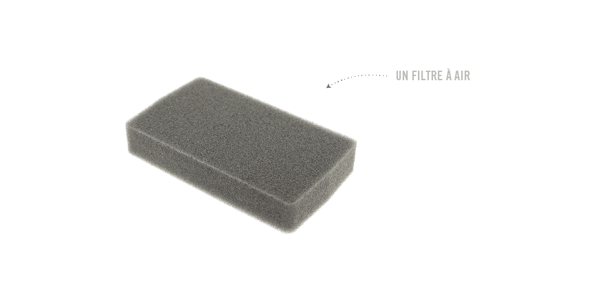

Filtre à air
Le filtre à air retient toutes les impuretés de l’air afin qu’elles n’aillent pas se loger dans le moteur. Une tronçonneuse étant généralement utilisée dans un environnement très poussiéreux, le filtre peut s’encrasser assez rapidement. Dans ce cas-là, la tronçonneuse risque de surchauffer ce qui, par sécurité, coupera automatiquement le moteur et fera caler l’appareil.
Notre conseil : nettoyer ou remplacer le filtre à air
- Démonter le carter à l’aide d’un tournevis plat afin d’accéder au filtre à air.
- Observer le filtre à air. S’il n’est pas trop encrassé, le nettoyer avec de l’eau chaude savonneuse et bien le laisser sécher à l’air libre avant de le remettre en place, sinon procéder à son remplacement.
