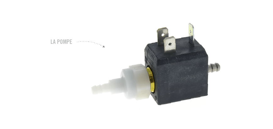

La pompe de votre centrale vapeur sert à faire circuler l’eau au sein de l’appareil. Elle l’amène du réservoir vers la résistance où elle est réchauffée puis expulsée par la semelle du fer. En cas de défaillance de la pompe votre centrale vapeur ne produira plus de vapeur.

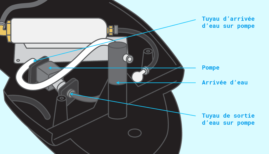

- Enlever le fer du socle et le poser à proximité de l’appareil.
- Vidanger l’appareil en vidant le réservoir d’eau dans un bassine.
- Retourner le socle de la centrale vapeur et localiser les vis de maintien du cache.
- À l’aide d’un tournevis, enlever les vis.
- Remettre le socle à l’endroit et soulever la partie supérieure pour ouvrir l’appareil.
- Localiser la pompe et les différents tuyaux reliés à la pompe.
- Retirer le tuyau de sortie d’eau relié à la pompe, utiliser une pince pour détacher le collier de serrage puis tirer dessus.
- Plonger le tuyau dans un bassine.
- Mettre la centrale vapeur en marche. Si de l’eau arrive jusqu’à la bassine par le tuyau de sortie d’eau, cela signifie que la pompe fonctionne. Dans le cas contraire, la pompe ne refoule pas d’eau, procéder au remplacement de la pompe.

- Suivre les étapes 1 à 6 pour accéder à la pompe.
- Retirer le tuyau d’arrivée d’eau de la pompe, utiliser un tournevis plat pour détacher le tuyau de son support puis tirer dessus.
- Retirer le tuyau de sortie d’eau de la pompe, utiliser une pièce pour détacher le collier de serrage puis tirer dessus.
- Sortir la pompe de son emplacement.
- Repérer l’emplacement des connecteurs reliés à la pompe et les débrancher.
- Procéder au remplacement de la pompe défaillante.
- Brancher les connecteurs à la pompe.
- Mettre la pompe dans son emplacement.
- Rebrancher les tuyaux d’arrivée et de sortie d’eau reliés à la pompe ainsi que l’arrivée d’eau générale.
- Remettre le socle supérieur en place et replacer les vis.
