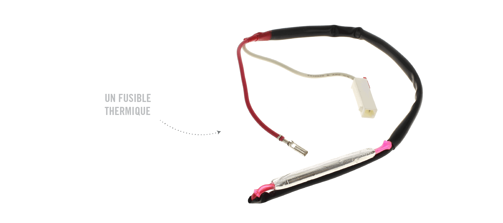

Le fusible thermique
C’est une protection ; s’il est rompu, votre thermostat de dégivrage ne fonctionnera pas et, par conséquent, il n’y aura pas de dégivrage. Multimètre en position « testeur de continuité ».
