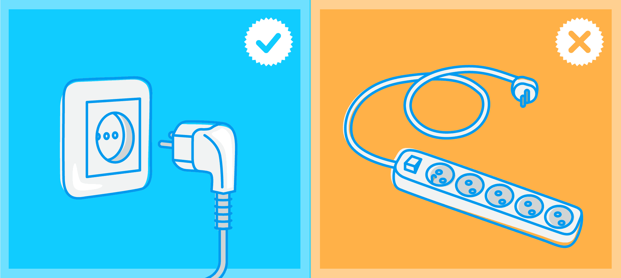

L’installation électrique d’un sèche-linge doit être conforme et ne présenter aucun défaut, comme pour tout équipement fonctionnant à l’électricité.
Par exemple, servez-vous d’une rallonge pour brancher votre équipement ? Si c’est le cas, sachez que cela réduit a durée de vie de votre appareil et que cela peut aussi l’abîmer à terme.
