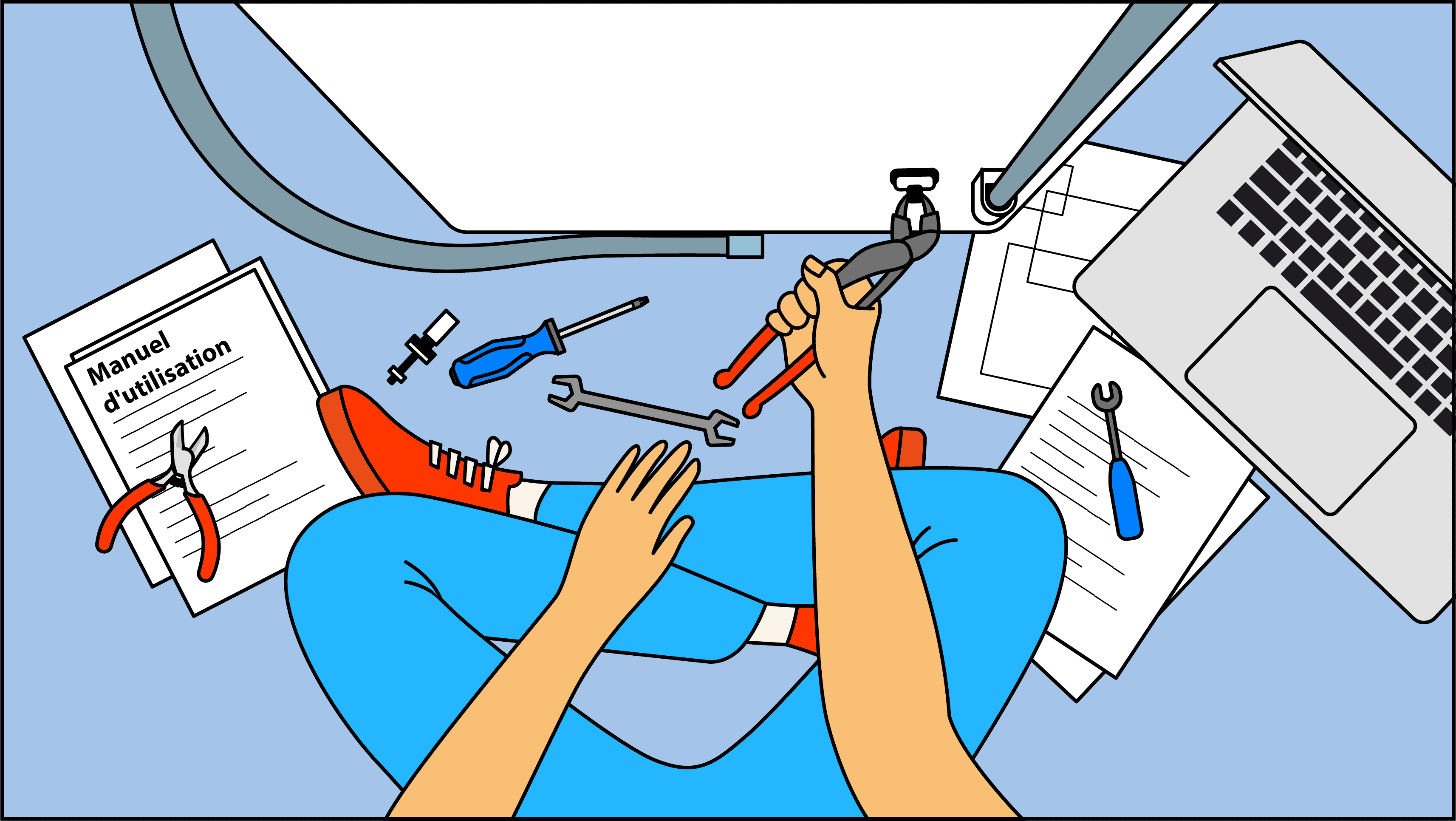

Comment débrider une machine à laver ?
Pour bien débrider cet équipement, il vous suffit de retirer ces brides de transport pour mettre fin aux mouvements intempestifs. Ils sont situés à l’arrière de votre machine et une clé est généralement fournie pour effectuer cette opération.
Débrider une machine à laver permet au tambour et à la cuve de prendre appui sur les amortisseurs internes au cours du cycle de lavage. Ces précieuses pièces détachées font bouclier au moment des mouvements et vibrations, surtout lors de la phase d’essorage, assurant ainsi la stabilité de votre machine.

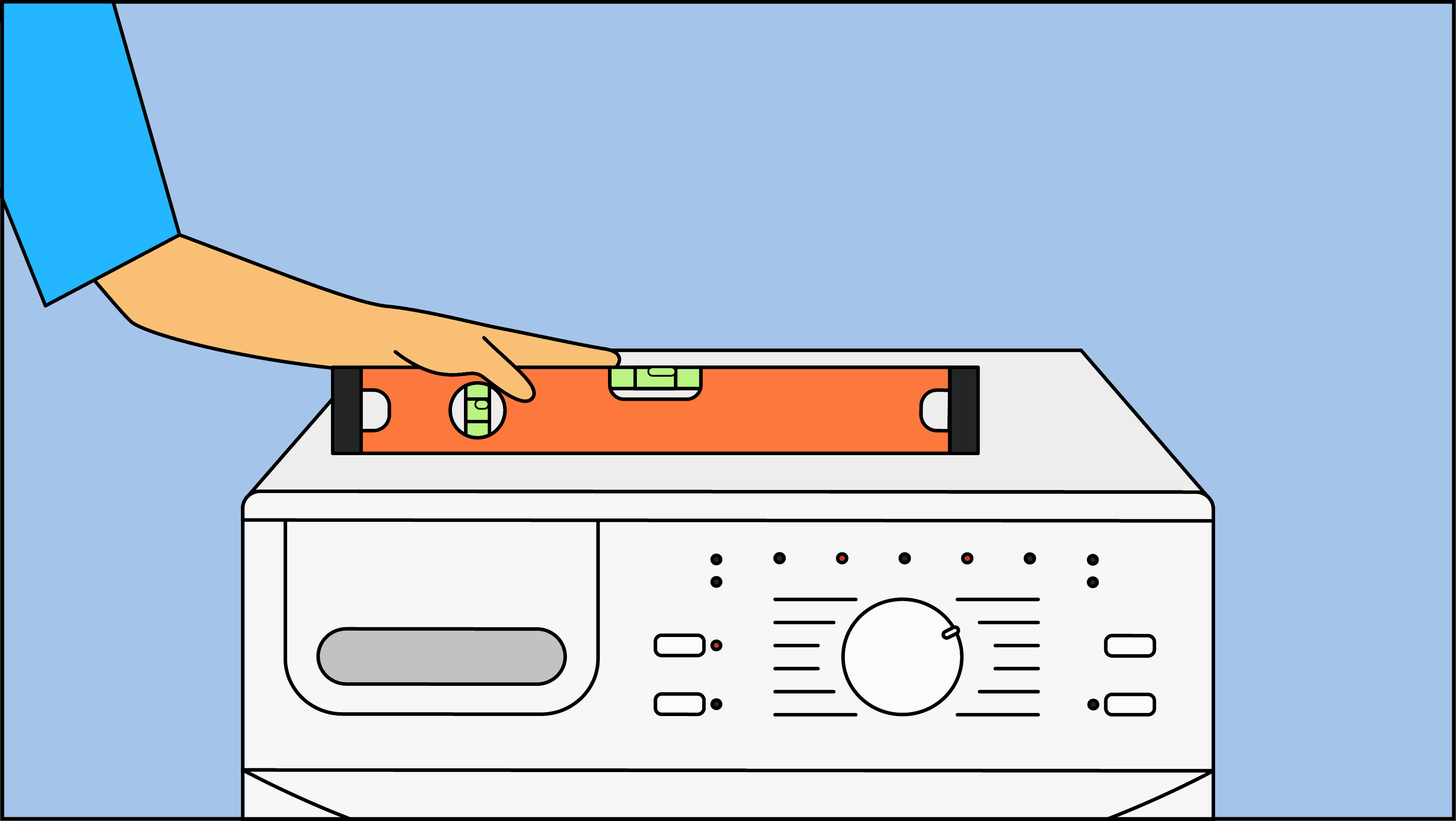

Machine à laver qui bouge : sol irrégulier au parloir !
La machine à laver est un appareil issu du gros électroménager riche en pièces détachées et accessoires qui a besoin de stagner sur un sol stable. C’est pourquoi si vous l’installez sur un sol irrégulier, votre équipement ne sera pas stabilisé comme il se doit.
Idéalement, il est recommandé d’installer un tel équipement, tout comme c’est le cas avec bon nombre d’appareils électroménagers, sur un sol lisse, droit du type carrelage ou béton non glissant.

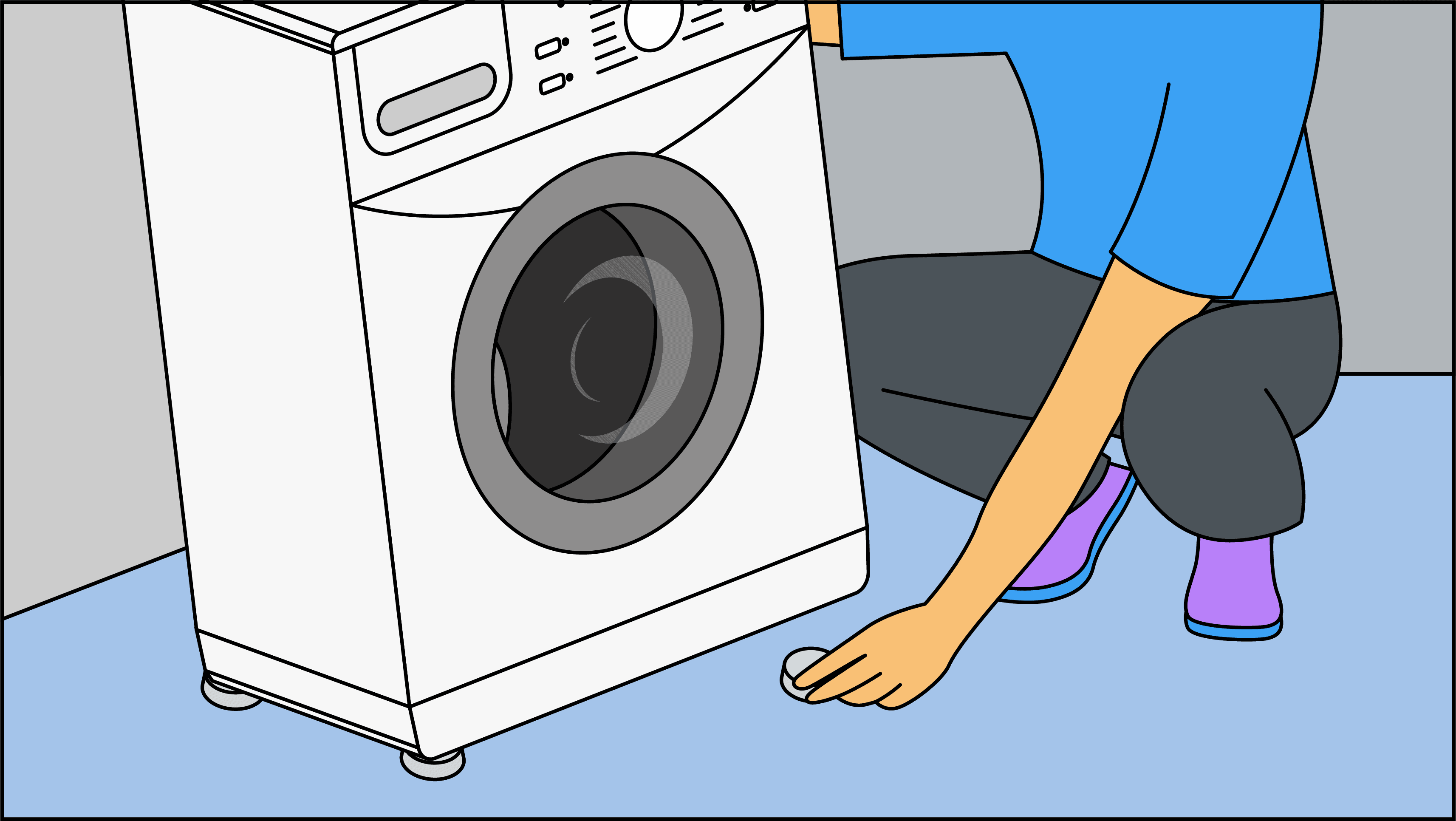

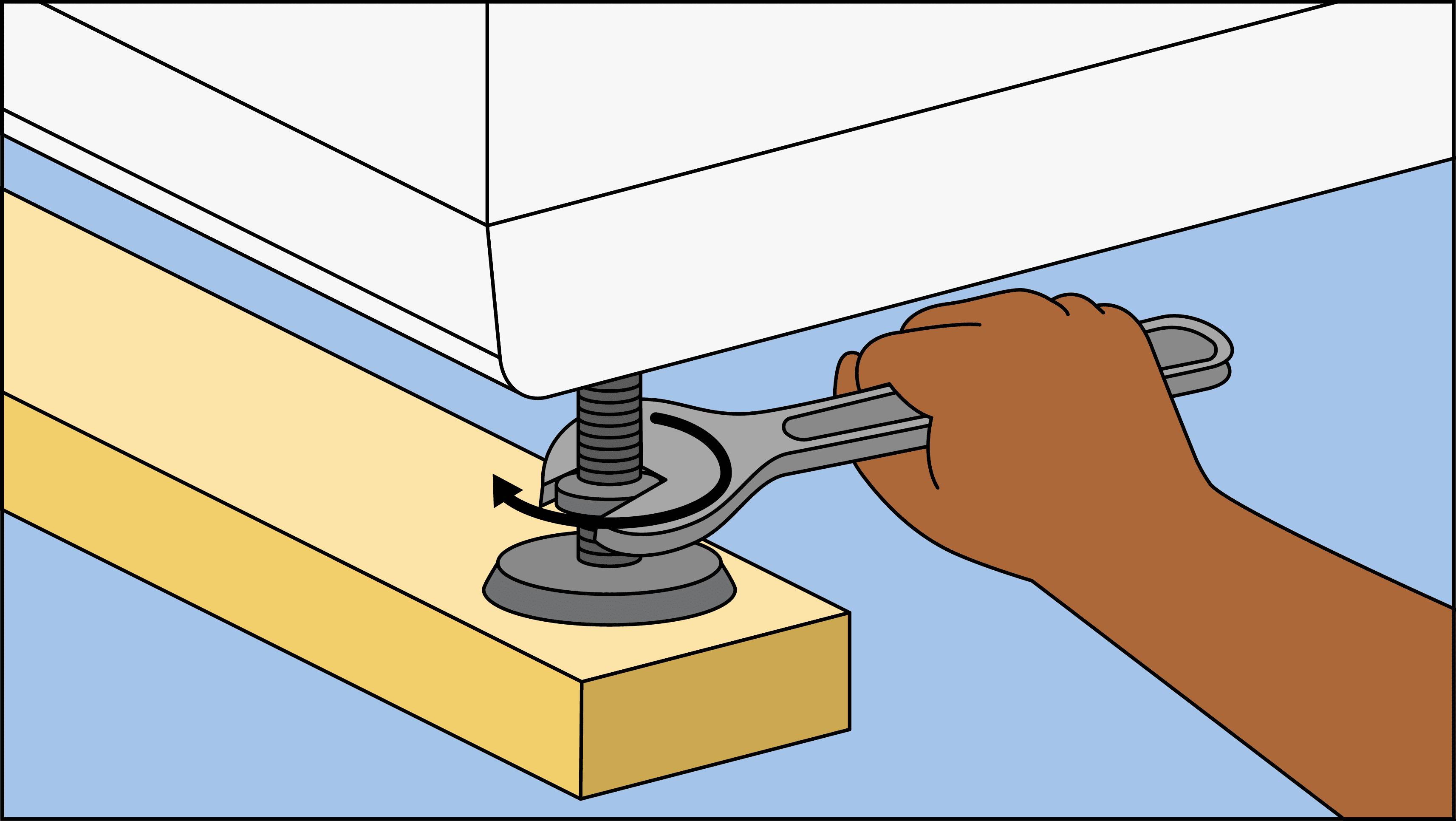

La machine à laver qui bouge en raison de pieds mal fixés
En voici une raison plus courante qu’on ne croit : les pieds mal positionnés. Et pour nommer l’art de bien les positionner, on parle de calibrage : cette opération consiste à bien régler les pieds de votre machine à laver de façon à la stabiliser. A l’aide d’un simple niveau à bulle posé sur le dessus de votre équipement, vous saurez tout de suite si votre lave-linge est stable. Cela se fait, idéalement, dès son installation.
A vous de regarder à quelle hauteur positionner les pieds si nécessaire : une manipulation vraiment simple de nos jours puisqu’il suffit de dévisser les pieds à l’aide d’une pince adaptée.
Une autre raison existe et elle s’explique en raison de l’ancienneté de l’équipement en général puisque cela concerne les roulements ou les paliers usés qui peuvent expliquer des bruits inhabituels.

Comment régler (caler) une machine à laver qui bouge ?
Parfois, les moyens les plus simples, quand il n’y aucun accroc, sont les plus indiqués. Parmi les façons simples et rapides de régler et de caler une machine à laver qui bouge, il y a les dalles anti-vibration, ou tapis anti-vibration, et les patins anti-vibration.

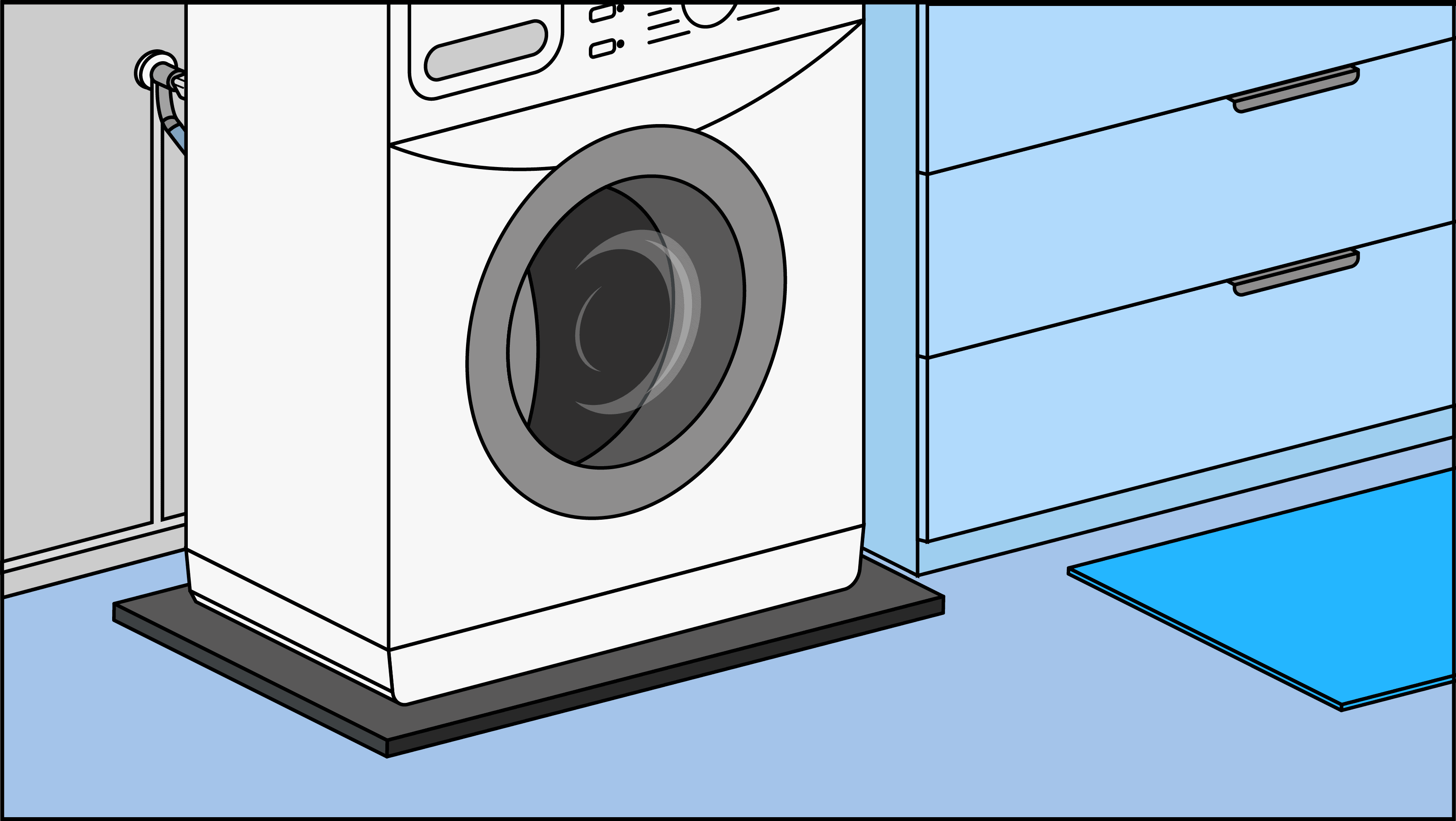

Une dalle anti-vibration suffit ? Adepem a ce qu’il vous faut

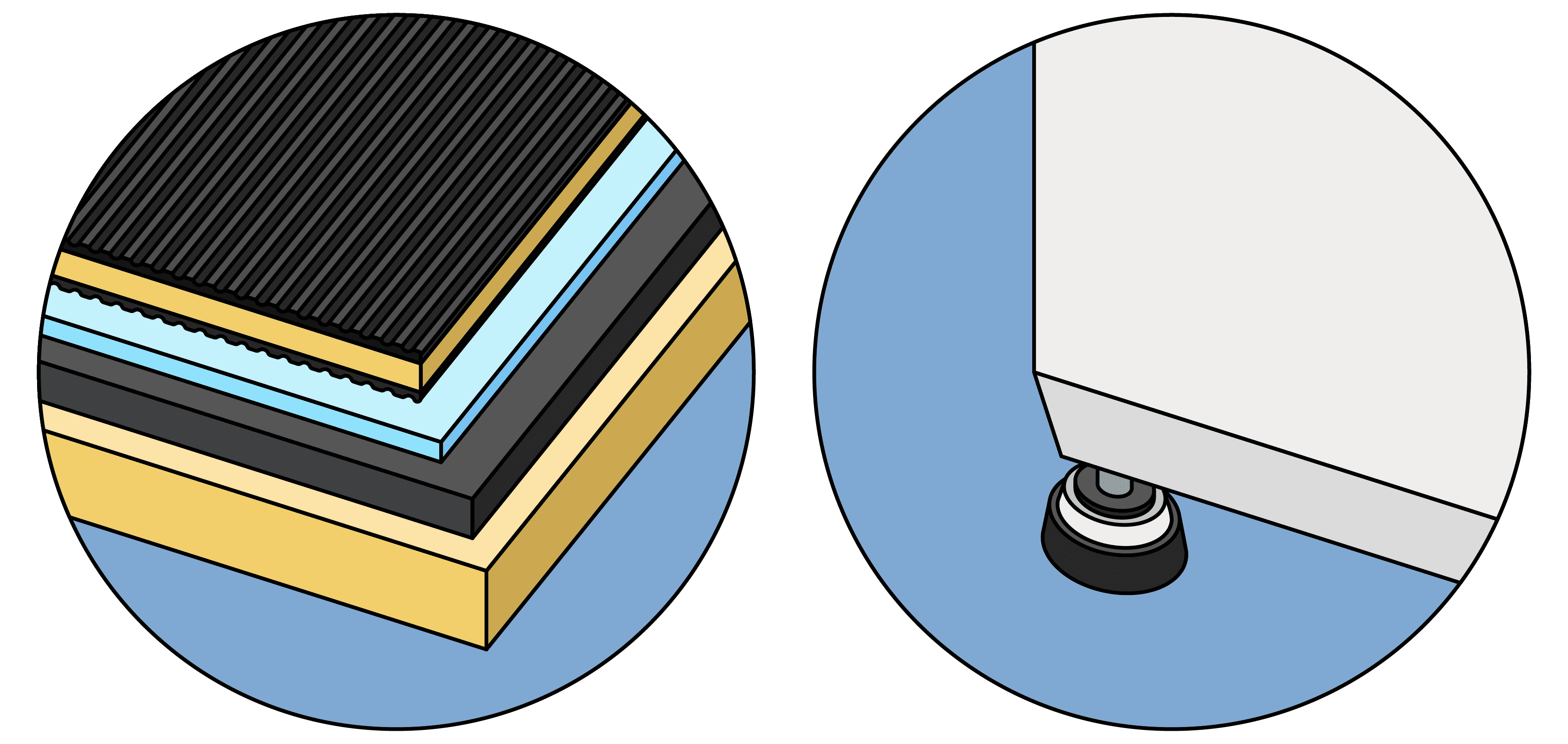

Appelée tapis ou encore plaque, la dalle anti-vibration est un accessoire bien utile si vous avez besoin d’atténuer les secousses mais aussi les bruits émanant de votre machine à laver.
Isolant phonique (ou acoustique), la dalle anti-vibration doit être bien choisie pour mériter sa réputation favorable.
Fabriquées en mousse alvéolaire, en caoutchouc ou encore en néoprène pour les modèles « haut de gamme » ou en flocon de caoutchouc pour les modèles “premier prix”, antidérapantes, les dalles anti-vibration sont disponibles sous différentes dimensions, à choisir selon les mensurations votre équipement. En effet, la dalle doit être recouverte par la machine, pieds réglés fixés sur elle et non à côté d’elle. Prenez soin de vérifier la taille de votre appareil ainsi que celle des dalles avant tout achat.
Conseil pratique d’Adepem : veillez à l’épaisseur de votre tapis anti-vibration
Au-delà de la longueur et de la largeur, l’épaisseur compte aussi dans le choix d’une dalle anti-vibration. Vous pouvez trouver des modèles allant de 5 mm jusqu’à 20 mm. A vous de déterminer l’épaisseur qui sera adaptée en prenant en compte la hauteur à prévoir pour le raccord d’eau, la machine étant surélevée en raison de cet ajout.
Comment empêcher une machine à laver de bouger ?
Les patins anti-vibration sont la meilleure solution pour éviter à votre machine à laver de bouger. Comme pour les patins utilisés sous les pieds de chaise, les patins de machine à laver, devant être assez épais pour rester efficaces sous les pieds de votre lave-linge, sont des accessoires bien pratiques et faciles à installer.
