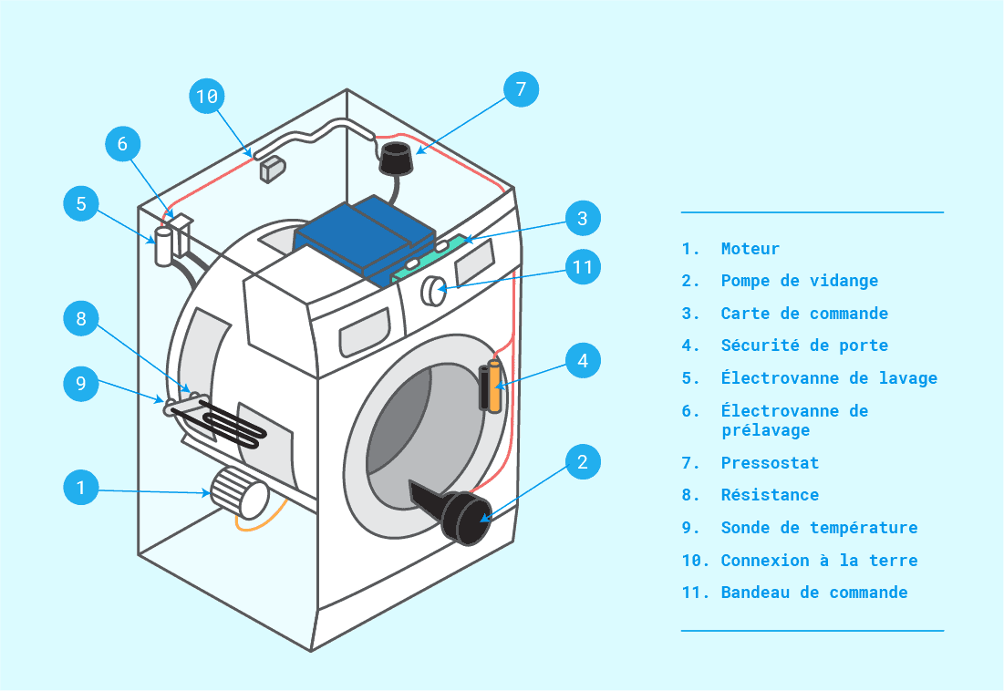

Comment trouver une panne sur une machine à laver toute marque (Whirlpool, Samsung, Electrolux, Candy, Bosch, Indesit, Ariston Hotpoint, Beko, Far, Vedette, etc.) ?
Afin de poser le bon diagnostic de panne sur votre machine à laver, vous devez tout d’abord identifier la pièce détachée ou l’accessoire qui fait défaut et cela passe par l’identification du ou des symptôme(s).

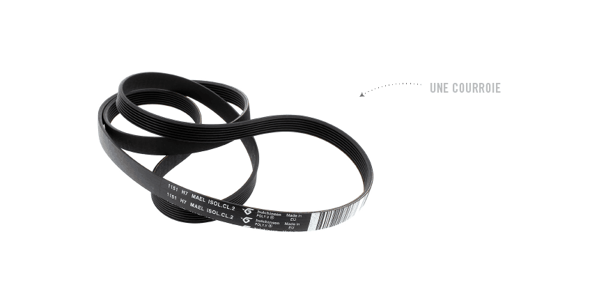

Comment savoir si la courroie ou si l’un des composants d’entraînement de la machine à laver est en cause ?
Poulie, pignon machine à laver, paliers (ou roulements) et courroie constituent les composants d’entraînement, des pièces essentielles reliées au moteur de la machine qui permettent au tambour de la cuve d’effectuer sa rotation au cours d’un cycle de lavage.
Chaque composant joue un rôle précis :
- Sous l’influence de la courroie, la poulie s’active grâce au moteur afin de lancer le tambour
- Équipant les lave-linge à chargement frontal, les roulements ou les paliers (il s’agit de roulements constitués d’un support plastique qui équipent les lave-linge à chargement top) servent à maintenir le tambour et sa rotation
- La courroie est le lien entre le moteur et le tambour, transmettant l’énergie générée par le moteur au tambour
Changer les roulement et paliers d’un lave-linge est possible grâce à nos conseils pratiques et au schéma détaillé que vous pouvez consulter dès que vous le souhaitez.
Et si la courroie présente un défaut et qu’elle doit être remplacée, lisez notre guide sur le remplacement d’une courroie d’une machine à laver.

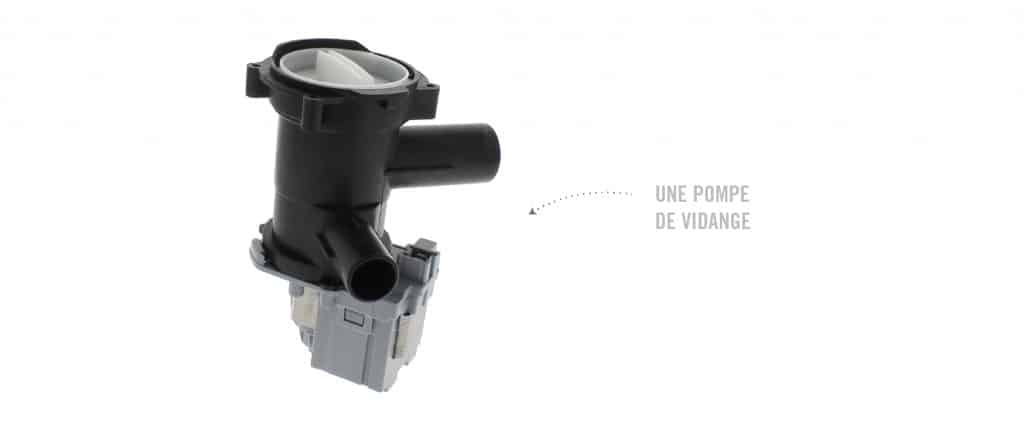

La pompe de vidange défectueuse : une panne de machine à laver désagréable
Si votre lave-linge fuit lors de la vidange, cela peut venir d’une défaillance de la pompe de vidange qui peut être usée ou obstruée, ce qui bloque la bonne circulation de l’eau et met en péril la vidange de la machine à laver.
Adepem vous explique heureusement comment tester et changer la pompe de vidange d’un lave-linge.
Votre lave-linge ne vidange plus mais ce n’est pas la faute de la pompe de vidange
De l’eau stagne dans le fond du tambour et de la cuve ou bien l’eau s’écoule trop lentement. Cela peut être dû à un bouchon, lequel est lui-même dû à des objets coincés ou bien à un mauvais entretien de votre appareil électroménager.
Dans le cas contraire, cela peut être tout simplement le tuyau de vidange qui est tordu, usé ou mal positionné. Pour remédier à cette panne, effectuez une vidange de la machine à laver en prenant toutes les précautions qui s’imposent et pensez à vérifier l’état général de votre tuyau d’évacuation. Après une vidange, il est conseillé de faire une machine à vide afin d’expulser les derniers résidus restants.
Problème d’essorage : comment savoir si la pompe de vidange de votre machine est HS ?
Essentielle au bon fonctionnement de la machine à laver, la pompe de vidange permet d’évacuer l’eau à la fin du cycle de lavage.
Une pompe de vidange défaillante cause des symptômes ou pannes classiques :
- Une mauvaise odeur s’échappe du lave-linge : faire une machine à vide avec un mélange de vinaigre blanc et d’eau
- Le linge est mal essoré : une seconde phase d’essorage peut être efficace. Cependant, si le problème persiste ou si l’essorage de votre machine à laver ne se lance pas du tout, il s’agit probablement d’une panne.
- De l’eau stagne dans la cuve de la machine à laver : des vérifications sont de mise
Nous avons dédié un guide pratique afin de vous expliquer pourquoi votre lave-linge ne vidange plus et les causes peuvent être variées : le tuyau d’alimentation qui est mal installé ou simplement usé, l’entretien de la machine à laver qui n’est pas régulier (pensez à faire une machine à vide une à deux fois par mois), l’obstruction de la pompe de vidange qui accumule les saletés, etc.
