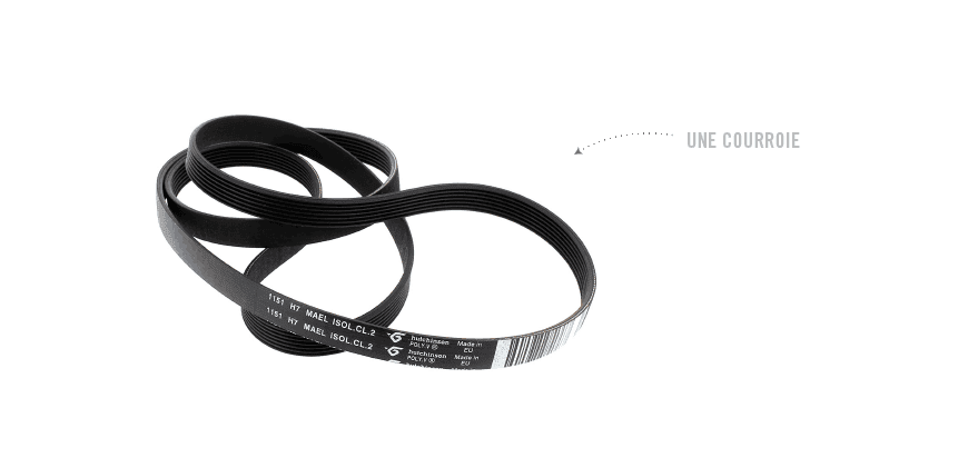

Qu’est ce qu’une courroie de machine à laver ?
La courroie est une pièce souple, plate, dentée ou crantée pour une adhérence impeccable, qui peut être faite à partir de différentes matières : polyester, kevlar®, coton, polyuréthane ou encore néoprène. Vous trouverez la majorité d’entre elles en néoprène.
Reliée à la fois au moteur et au tambour du lave-linge, la courroie joue un rôle essentiel dans le mouvement de rotation généré par le moteur puisqu’elle prend ensuite le relais, ce qui entraîne la rotation du tambour.

Comment trouver la bonne référence de courroie ?
La référence de votre courroie est inscrite directement sur la courroie elle-même. Le numéro de référence se décompose de la façon suivante : taille + profile + dents.
Veillez à avoir en tête cette référence afin de faire le bon choix de courroie sur notre site adepem.com.
Pour vous guider davantage, voici deux déchiffrages de références de courroies disponibles sur notre catalogue produits :
La référence de ma courroie est 1151H7 :
- Elle mesure 1151 mm
- Son profile est H
- Elle a 7 dents
La référence de ma courroie est 1956j3 :
- Elle mesure 1956 mm
- Son profile est J
- Elle a 3 dents
