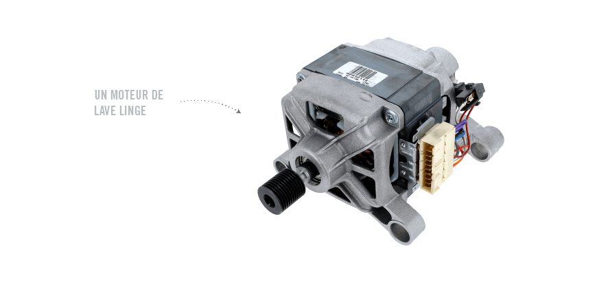

À quoi sert le moteur ?

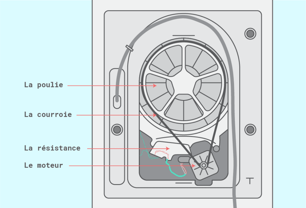

Le moteur se trouve sous le tambour, il est relié à la courroie et permet d’entraîner au tambour d’effectuer un mouvement de rotation. Lorsque vous regardez à travers le hublot de votre lave linge en fonctionnement , vous observerez que le tambour tourne sur lui-même à vitesses variables tout au long du cycle, c’est cela que fait le moteur. Donc sans moteur, pas de rotation et sans rotation, pas de lavage ni d’essorage..

À l’intérieur du moteur, il y a 4 parties principales :
- Le stator : partie fixe du moteur qui est aimanté.
- Le rotor : partie mobile du moteur, situé à l’intérieur du stator (reconnaissable à son aspect de bobine de fil en cuivre).
- Le collecteur : partie sur laquelle viennent frotter les charbons de moteur.
- Le tachymètre : situé avant le moteur, il contrôle la vitesse de rotation.

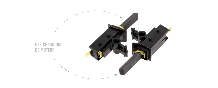

À quoi servent les charbons moteur d’une machine à laver ?
Les charbons moteur ou balais, frotte contre le collecteur et permettent ainsi de fournir de l’énergie électrique au moteur de votre lave linge. C’est une pièce en graphite de forme rectangulaire.
Quand changer les charbons moteur d’une machine à laver ? Quelle longueur minimum ?
ils peuvent s’user rapidement en fonction de l’utilisation de votre lave-linge. Il se peut donc que vous ayez besoin de remplacer cette pièce plusieurs fois durant la durée de vie de votre machine. Considérez que si la taille du graphite est inférieure à 1/1,5 cm vos charbons sont trop usés et doivent être changés.

- Retirer le lave-linge de son emplacement.
- À l’aide d’un tournevis cruciforme ou Torx, démonter le panneau arrière de votre lave linge.
- Retirer la courroie de son emplacement en tirant légèrement dessus au niveau de la poulie tout en faisant tourner la poulie.

- Localiser les charbons de moteur. Chaque moteur est équipé de deux charbons, il est important de remplacer les deux charbons en même temps.
- Retirer les connecteurs reliant les charbons de moteur au moteur.
- Pousser légèrement et soulever le support de connecteur du charbon de moteur.
- Tirer légèrement vers vous pour retirer complètement les charbon de moteur. Bien observer le sens dans lequel les charbons de moteur doivent être placés (forme en biais). Les charbons doivent être changés s’il sont visiblement usée (moins de 1 cm restant).
- Placer les nouveaux charbons de moteur en les faisant glisser dans leur emplacement. Certains modèles sont équipés d’un ressort, celui-ci doit être enfoncé bien droit dans le même emplacement.
- Replacer les supports de connecteur en exerçant une légère pression vers le bas et en le décalant légèrement jusqu’à le coincer dans son emplacement d’origine.

- Suivre les étapes 1 à 6 de la section précédente afin de retirer le moteur de la machine.
- Placer le nouveau moteur à sa place, sur son support à l’emplacement d’origine. Si la pièce est mal placée, le mouvement de rotation ne se fera pas de façon optimale, ce qui endommagerait votre appareil. La clé à cliquet vous permettra ici de bien serrer les fixations du moteur.
- Remettre la courroie à sa place
- Placer la courroie sur le moteur, bien centrée.
- Placer à présent l’autre extrémité de la courroie sur un côté de la poulie, pincer la courroie contre le support et faire tourner la poulie. La courroie devrait venir se placer tout naturellement dans son emplacement.
- Effectuer quelques rotations à l’aide votre main, afin de vérifier le bon placement de la courroie. Si besoin la recentrer sur son axe de rotation.
