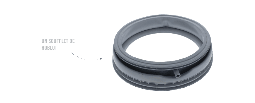

Le joint d’étanchéité, également appelé soufflet de hublot ou encore manchette, se situe au niveau de l’ouverture et de la sécurité de la porte de la machine à laver à chargement frontal (et non quand le chargement se fait par le dessus), entourant le hublot.
Son rôle est de bien maintenir l’eau à l’intérieur de l’appareil lors d’un cycle de lavage. Constitué de plis et de rainures et exposé à chaque cycle, le joint d’une porte de machine à laver finit par s’user et par s’abîmer. Changer le joint d’une machine à laver est donc recommandé pour le bon fonctionnement de votre lave-linge.

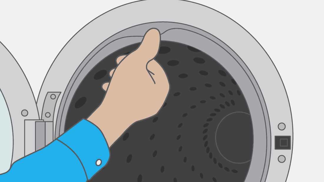

- Ouvrez la porte du lave-linge et jetez un œil attentif au joint ainsi qu’à l’intégralité du soufflet de hublot jusqu’à l’intérieur de la machine à laver
- Passez un doigt dans les rainures du joint afin de scruter tous ses recoins

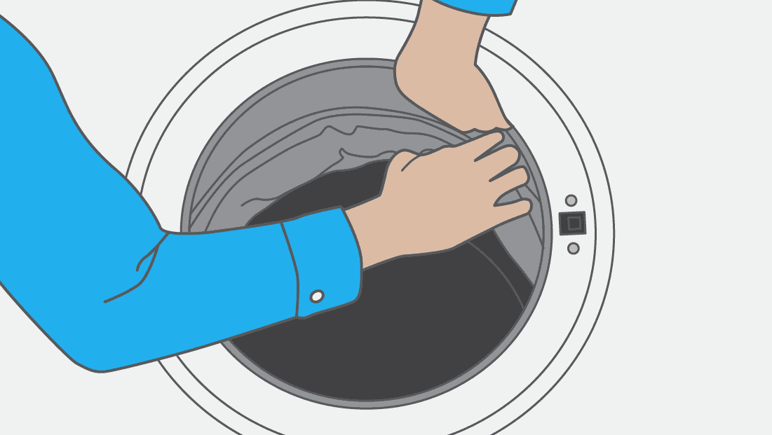

- Sortez la machine à laver de son emplacement
- Dévissez la porte à l’aide d’un tournevis cruciforme ou Torx
- Retirez ensuite la porte puis les colliers ou les ressorts
- Vous devrez peut-être extraire la façade avant ou supérieure de votre machine selon le modèle d’appareil
- Puis, retirez le soufflet de hublot de son logement

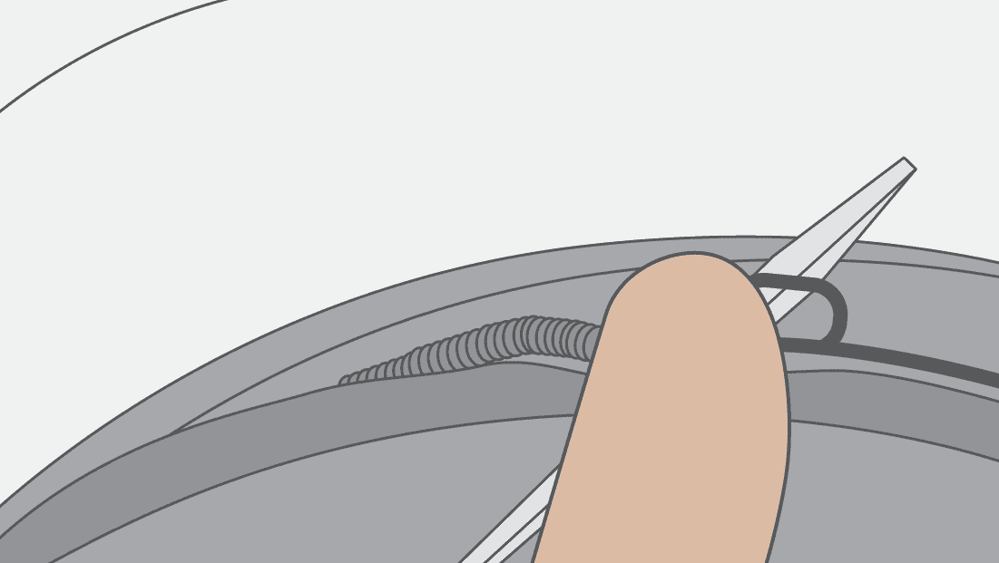

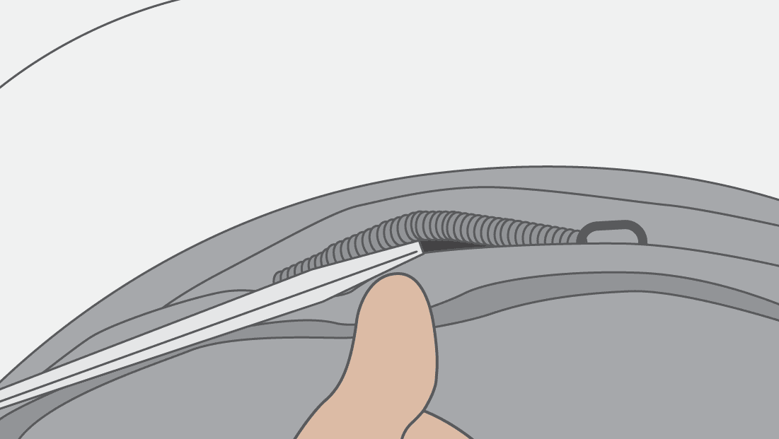

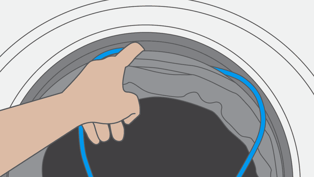

- Retirez le collier ou ressort de fixation extérieur du joint
- Dégrafez le soufflet du panneau avant et poussez vers l’intérieur du tambour ; le collier de serrage du soufflet de la machine à laver doit être visible
- Détachez totalement le joint de porte
- Positionnez le nouveau joint de votre lave-linge

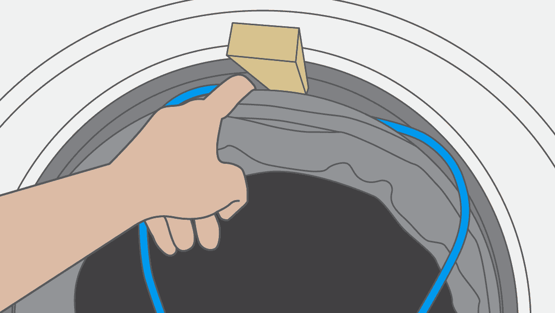

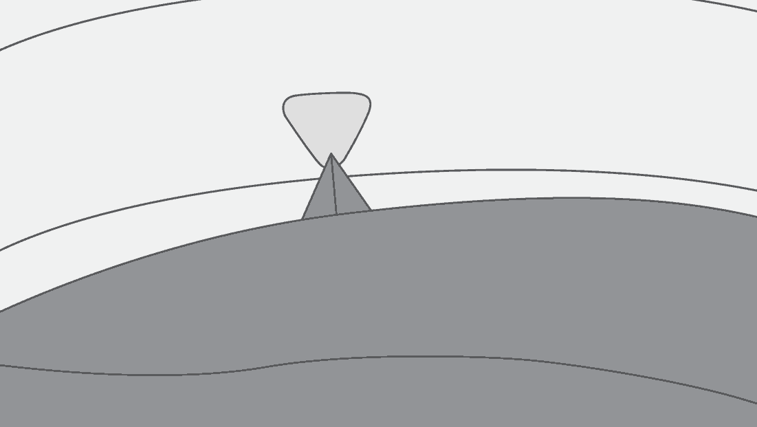

- Remettez en place le ressort ou collier de fixation intérieur dans la rainure en débutant par le haut de la cuve puis calez un bout de bois
- Finalisez le montage du ressort
- Remettez en place le ressort ou le collier de fixation extérieur en dépliant le soufflet vers l’extérieur de la machine et en le positionnant tout autour du panneau avant
- Fixez le collier de façon à bloquer le joint de la machine à laver dans les rainures en métal situées tout autour de l’emplacement de la porte et serrez bien avant de replacer la porte de l’appareil
- Remettez en place la façade du dessus ou la façade avant selon le modèle de votre lave-linge et remettez-le à son emplacement d’origine
