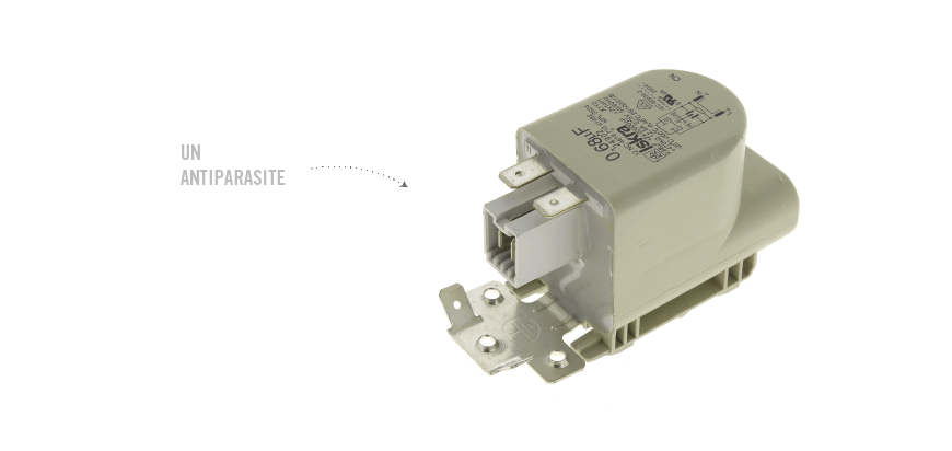

Comment tester l’antiparasite d’un lave-linge ?
Ici, nous vous proposons de vérifier la continuité entre l’antiparasite et la carte électronique.
Enlever le panneau supérieur du lave-linge et observer l’arrivée du câble dans l’appareil, il n’est plus gainé, mais il est facilement repérable. Il s’agit du fil marron (phase) et du fil bleu (neutre) reliés à l’antiparasite.
- À l’aide d’un multimètre en position continuité, placer les extrémités du multimètre sur les connecteurs reliés à l’antiparasite. Si le multimètre émet un signal sonore, alors il y a continuité.
- Effectuer la même mesure sur les connecteurs situés à la sortie de l’antiparasite (fil blanc et fil noir).
- S’il y a un défaut de continuité à la sortie, considérer que l’antiparasite présente une défaillance et doit être remplacé.
- S’il n’y aucun défaut, continuer les vérifications.

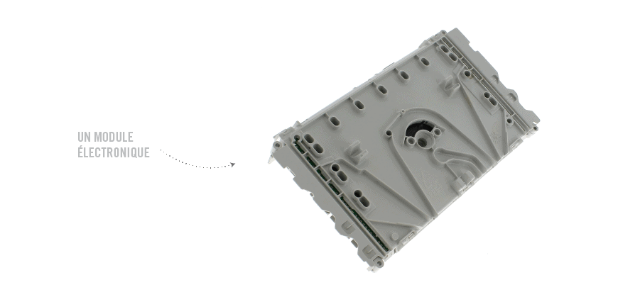

Comment vérifier l’état des composants électroniques du lave-linge ?
- À l’aide d’un multimètre en position continuité, placer les extrémités du multimètre sur les connecteurs reliés à la carte électronique. Si le multimètre émet un signal sonore, alors il y a continuité.
- S’il y a un défaut de continuité, considérer que la carte électronique présente une défaillance et doit être remplacée.

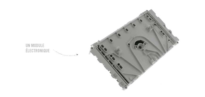

Votre lave-linge est équipé de différents pièces électroniques indispensable à son bon fonctionnement. Ces pièces peuvent s’user et auront parfois besoin d’être remplacées.
- Le module de commande est une carte électronique équipée de capteurs, d’interrupteurs et/ou de potentiomètres. Elle est placée derrière les boutons et envoie des informations de commande au module de puissance.
- Le module de puissance centralise toutes les informations des autres modules électroniques, c’est une pièce très importante.
- Le module de contrôle est une pièce unique qui sert de module de commande et de module de puissance. Tous les appareils ne sont pas équipés de module de contrôle. Consulter la notice constructeur pour connaître les spécificités techniques de votre lave-linge.
- Le module d’affichage permet de donner des informations à l’utilisateur notamment sur le programme choisi, la durée du cycle ou le verrouillage de la porte. Mais il peut aussi servir à indiquer un code panne, très utile pour localiser plus rapidement l’origine d’une défaillance. Consulter la notice constructeur pour savoir à quoi correspondent les codes de votre appareil.

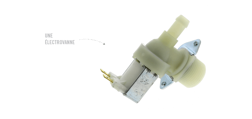

Vérifier l’état de l’électrovanne
L’électrovanne contrôle l’arrivée d’eau dans le lave-linge. En cas de défaillance de cette pièce, l’eau n’arrivera pas ou arrivera mal ce qui aura pour conséquence un dysfonctionnement de votre appareil.
Pour réparer votre électrovanne n’hésitez pas à lire notre article : Comment changer et tester l’électrovanne de mon lave-linge ?.
- Retirer le panneau supérieur de votre appareil.
- Repérer l’électrovanne.
- À l’aide d’un multimètre en position ohm, mesurer la valeur de l’électrovanne. Le résultat doit être compris entre 2 et 4 kiloohms. Si cela n’est pas le cas, considérer que l’électrovanne est défectueuse et doit être remplacée.
