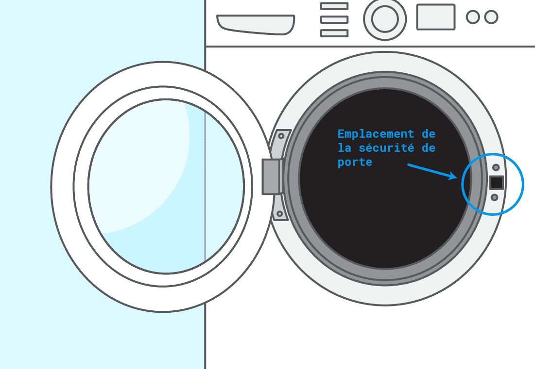

Toute porte de machine à laver à hublot possède une sécurité que l’on nomme un verrou. Il se déclenche lors des cycles de lavage et il est même le point de départ de ce cycle car si la sécurité n’est pas enclenchée, le programme de lavage que vous avez sélectionné grâce aux symboles machine à laver situés sur le bandeau de commandes ne se lance pas. Pour de la sécurité, c’est de la sécurité !

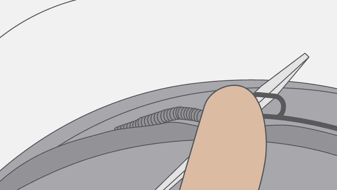

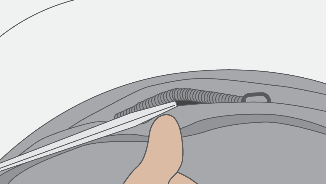

- Délogez le joint de la porte de votre machine pour manipuler le ressort de maintien
- Aidez-vous d’un accessoire fin qui permettrait de dégager le collier de fixation fixant le joint

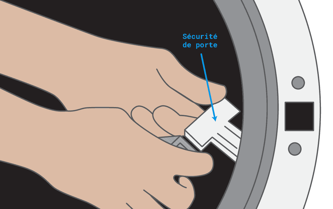

- Vous avez désormais accès au verrou qui se retire en dévissant la vis
- Retirez le verrou de son emplacement
- Débranchez le connecteur électrique de votre verrou
