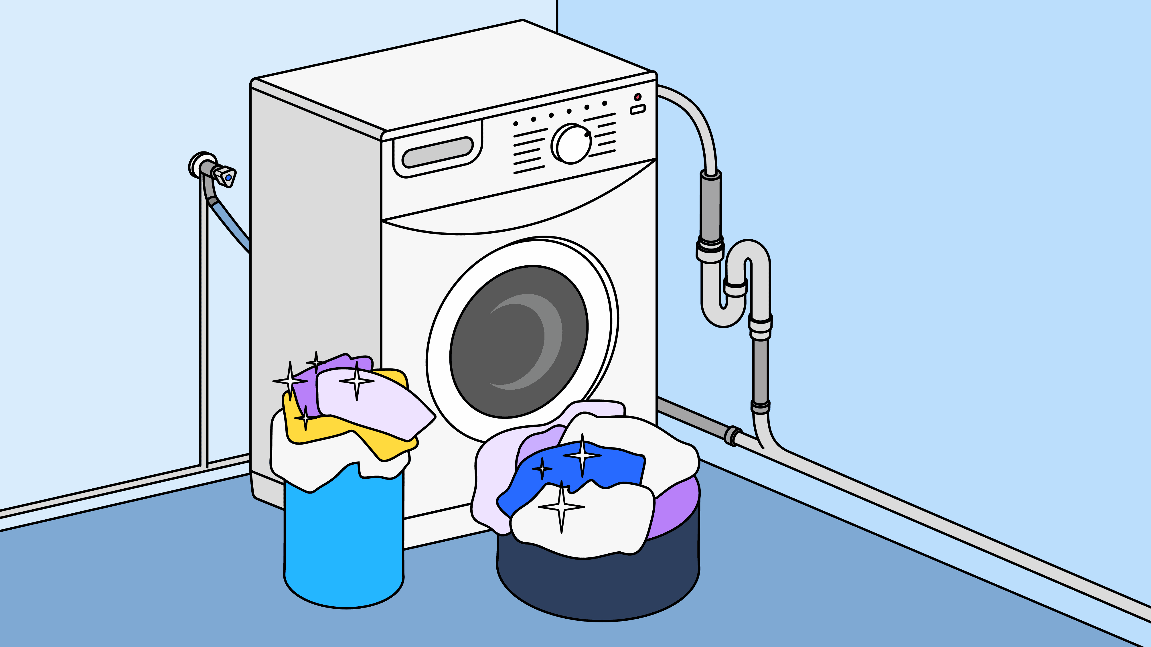

Tuyau d’évacuation de la machine à laver : une pièce détachée clé
Et pour qu’une vidange de machine à laver se passe pour le mieux, selon le modèle de votre appareil, le tuyau d’évacuation doit être fonctionnel. Comme son intitulé le laisse deviner, il a été conçu pour aider à évacuer l’eau de la cuve, notamment à l’occasion d’une vidange, et il est relié à une garde d’eau menant aux canalisations. Vous pouvez aussi acheter des pièces détachées à l’unité ou des kits complets vous permettant de réaliser le raccordement de votre machine au tuyau, situé derrière elle.

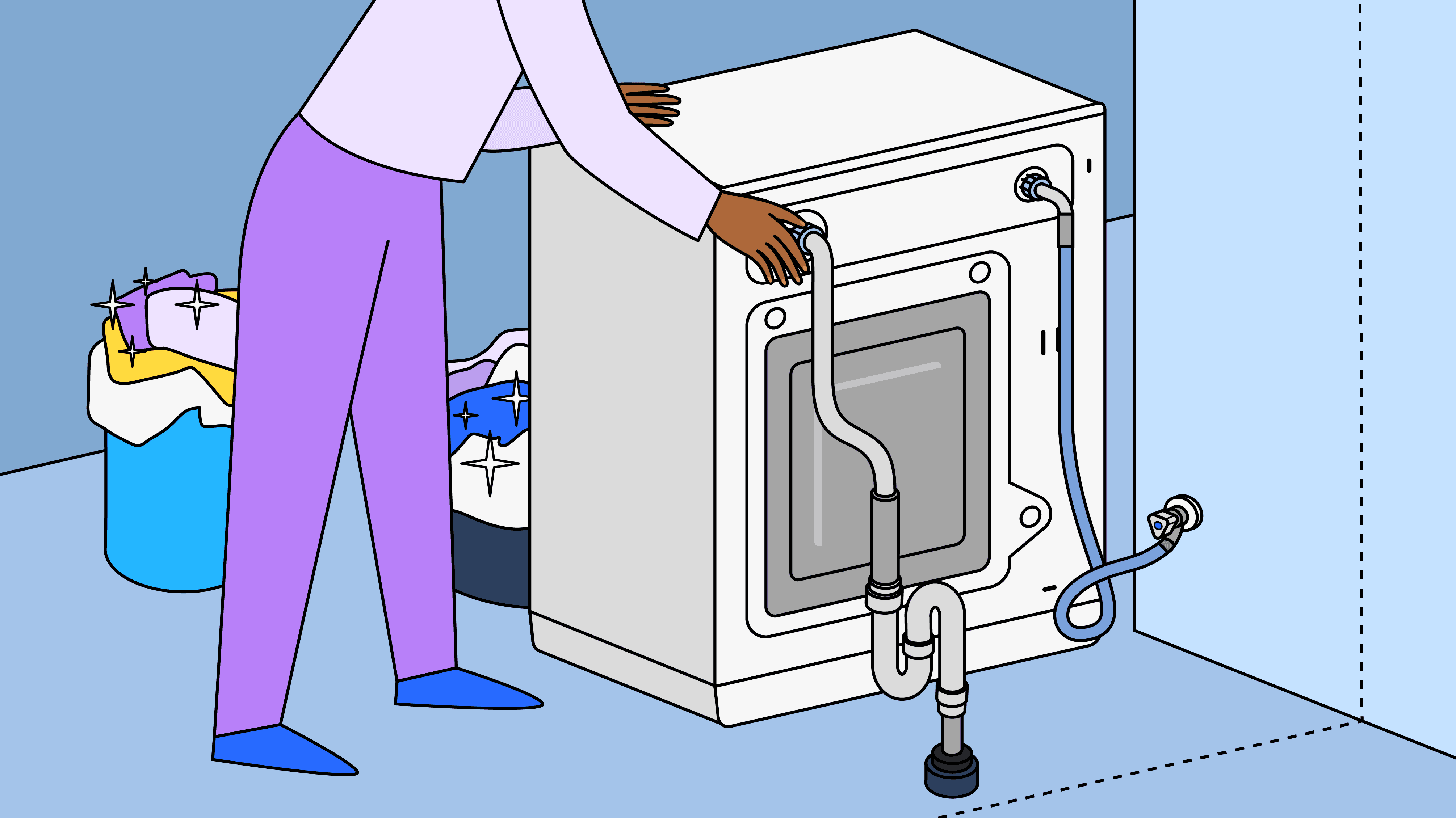

Comment vidanger (faire la vidange) une machine sans mettre de l’eau partout ?
Entrons dans le vif du sujet, à savoir la vidange de la machine à laver. Avant tout, pensez à débrancher la prise de votre appareil électroménager afin d’éviter tout risque d’électrocution. Pour vidanger une machine à laver dans les meilleures conditions, vous avez plusieurs options.

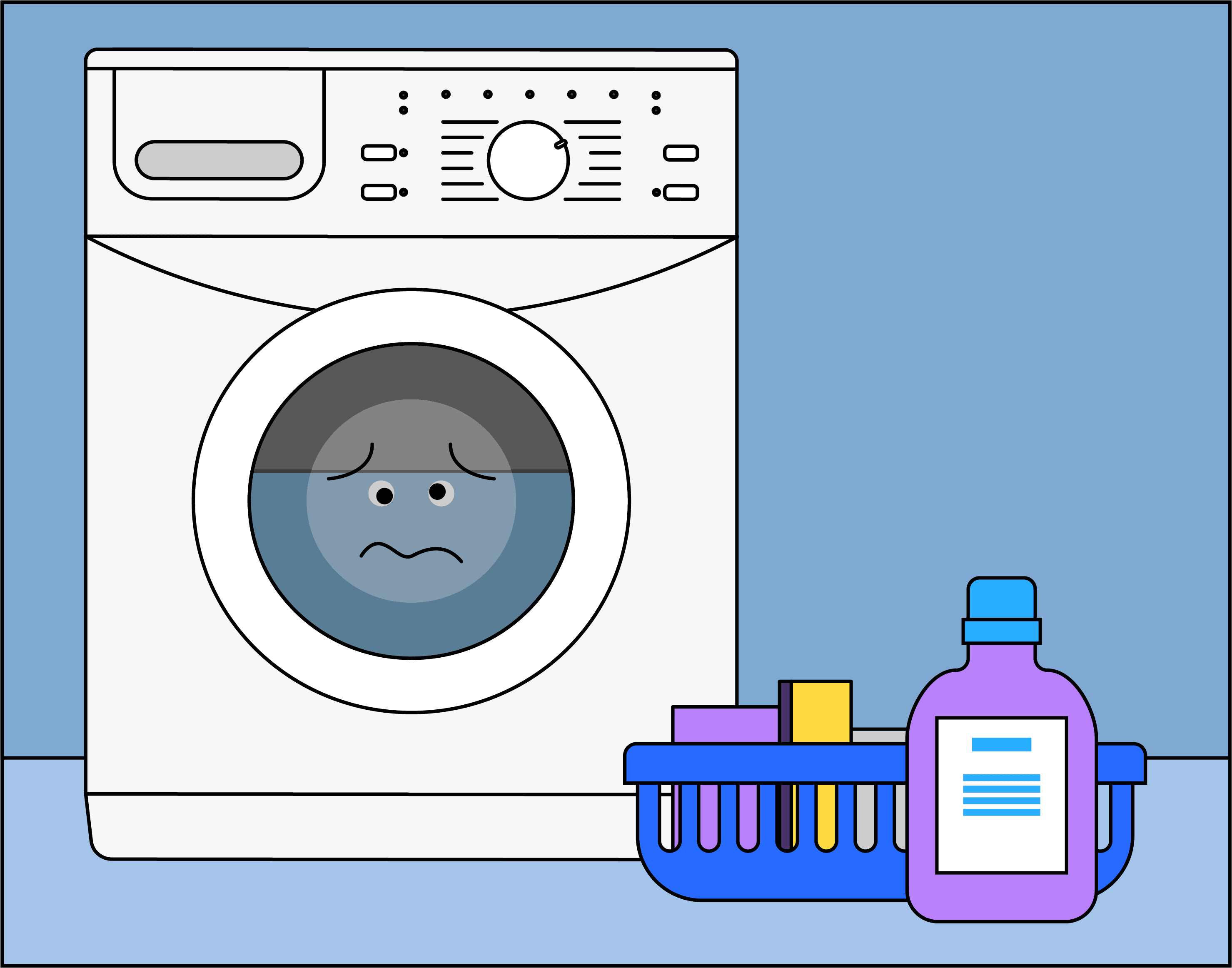

Pourquoi l’eau reste dans le tambour de la machine à laver (cuve pleine) ?
Votre machine à laver fonctionne mais la cuve est pleine d’eau : la pompe doit être bouchée par un élément qui empêche l’évacuation de l’eau ou défectueuse. Grâce à un outil dédié, vous pourrez sans doute le vérifier. Dans le cas contraire, vous devrez vérifier que le tuyau d’évacuation ne contient aucun corps étranger. La vérification demeure assez simple puisqu’il vous suffit seulement de desserrer le tuyau à l’aide d’une pince ou d’un tournevis selon le modèle.
Ni la pompe ni le tuyau ne sont obstrués par un corps étranger ? La pompe de votre machine à laver est donc certainement à remplacer.

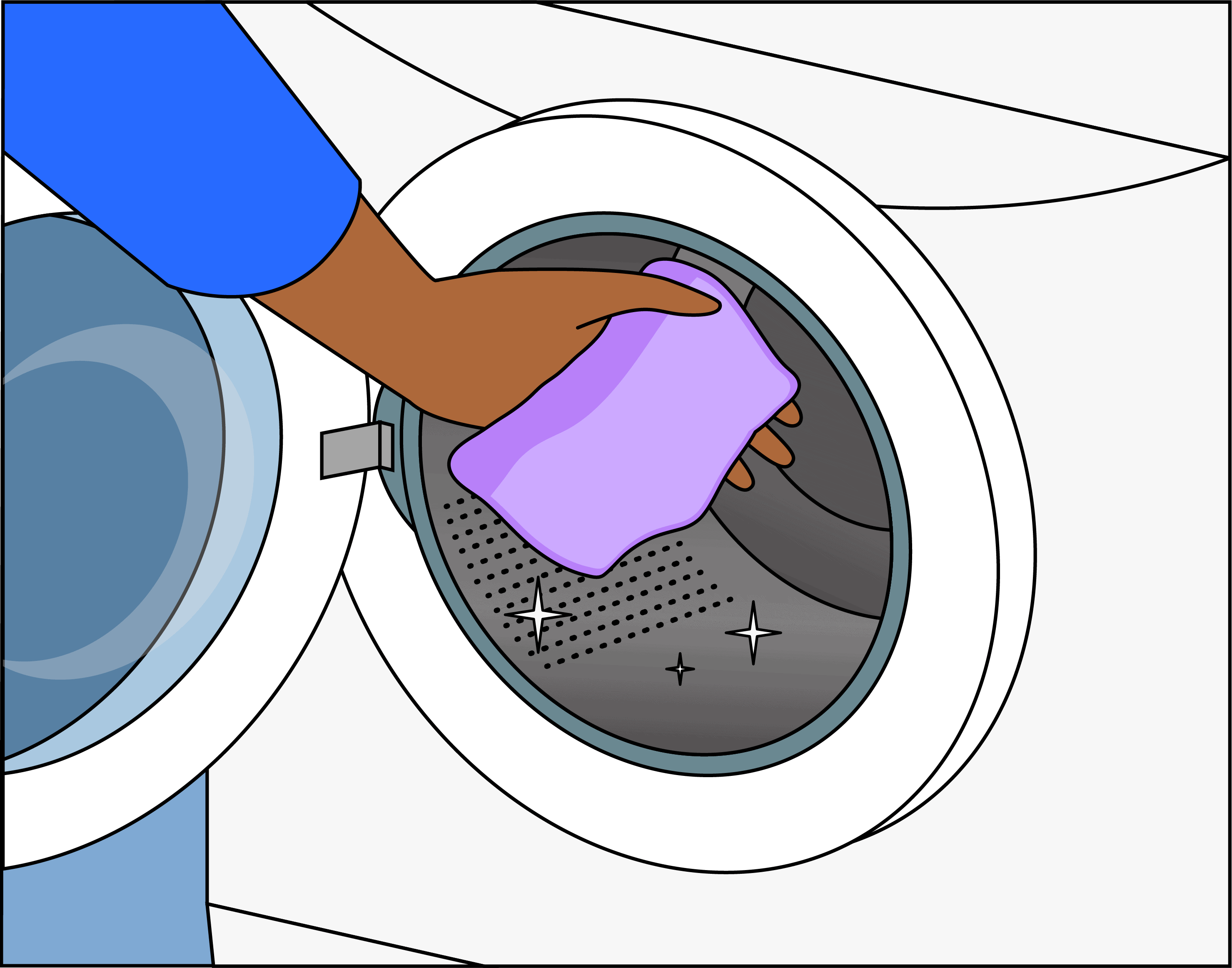

Comment nettoyer une machine à laver (ou un lave-linge) pour assurer sa durée de vie ?
Que cela soit le joint du tambour, le bac à lessive, les éléments extérieurs ou encore le bandeau de commande, chaque pièce détachée et accessoire d’un lave-linge mérite son nettoyage. Là encore, vous avez plusieurs options concernant le choix des produits d’entretien machine à laver.
