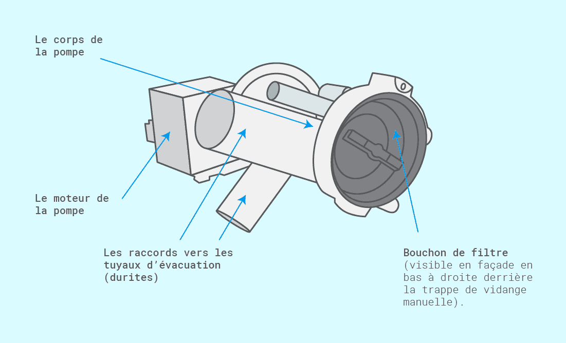

La pompe de vidange d’un lave linge permet de vider la machine à la fin de son cycle, c’est grâce à elle que l’eau est évacuée vers les égouts. En cas de défaillance de la pompe de vidange, l’eau stagnera dans votre lave linge.

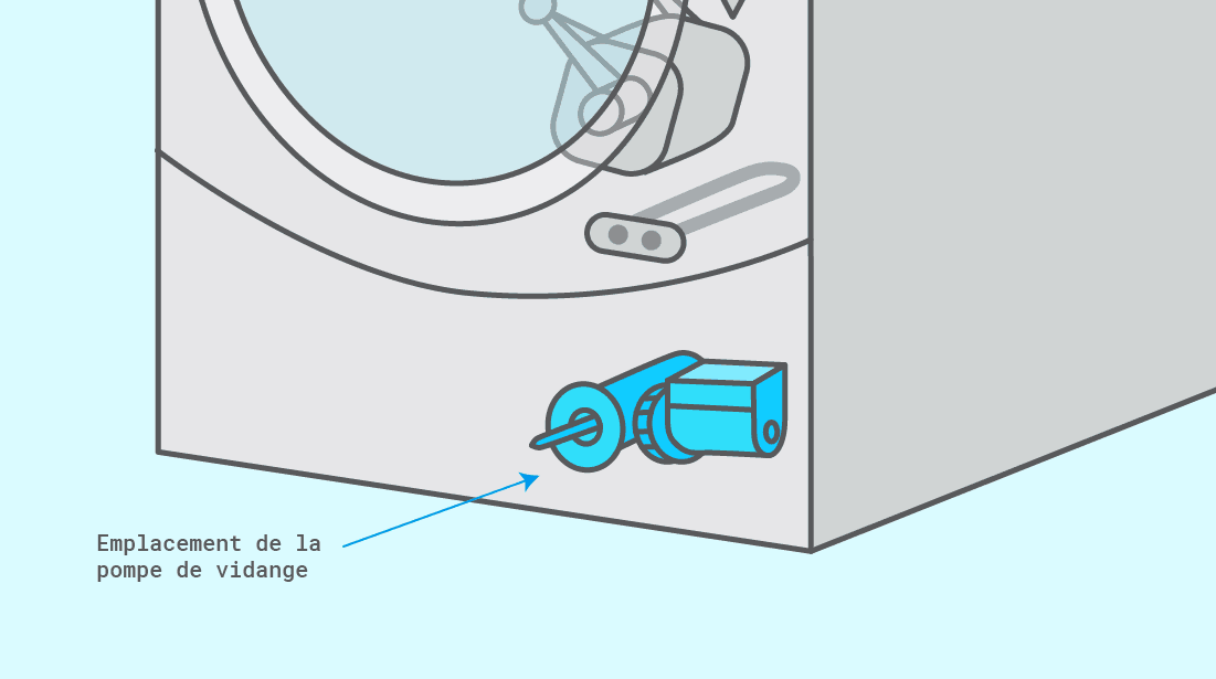

Comment vidanger manuellement le lave-linge ?
Avant toute chose, si la cuve est remplie d’eau, procéder à une vidange manuelle (prévoir une bassine et une serpillère pour récupérer l’eau) :
- Repérer et ouvrir la trappe de vidange située devant la pompe de vidange (généralement située en bas à droite sur une machine à chargement frontal).
- Sortir et déboucher le tuyau de vidange manuelle.
- Laisser couler le trop plein d’eau dans une bassine.
Comment nettoyer les différents éléments de vidange de la machine à laver ?

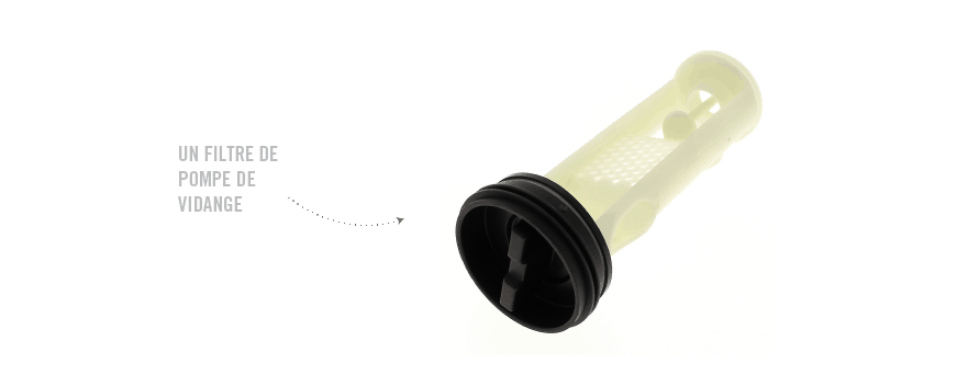

Le filtre de la pompe de vidange est bouché
- Repérer la trappe de vidange manuelle (généralement située en bas à droite sur une machine à chargement frontal).
- Ouvrir la trappe.
- Sortir et nettoyer le filtre machine à laver.
- Remettre le filtre en place.
- Lancer un cycle rapide afin de vérifier si le problème est résolu.

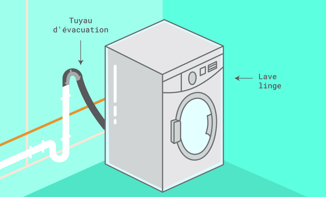

Le tuyau d’évacuation est bouché
- Retirer le lave linge de son emplacement
- Vérifier l’état du tuyau d’évacuation à l’extérieur de la machine :
- Le tuyau ne doit pas être tordu ou compressé.
- Il doit se trouver à environ 65 cm du sol (à la même hauteur que votre lave linge).

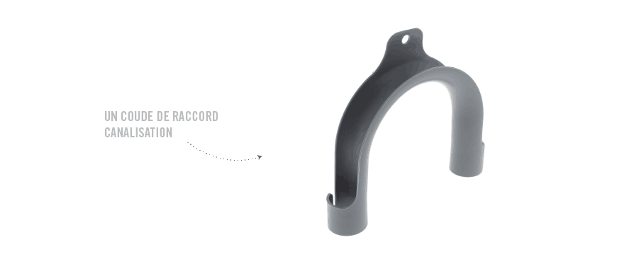

Le tuyau d’évacuation doit être enfoncé d’environ 10 cm dans la canalisation maintenu en place par le coude fourni lors de l’achat de l’appareil.
- À l’aide d’un tournevis cruciforme ou Torx (en fonction de ce qui est utilisé sur votre machine), retirer le panneau avant de votre appareil.
- Dévisser les colliers de serrage pour détacher le tuyau d’évacuation relié à la pompe de vidange.
- Vérifier l’intérieur du tuyau. Un petit objet ou une boule de fibres pourrait être coincé empêchant ainsi l’eau de s’écouler correctement.
- Si besoin, retirer toute saleté obstruant le tuyau.

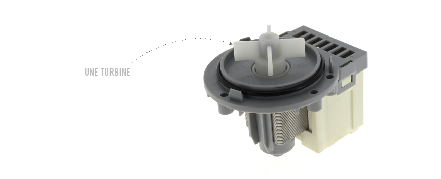

Un objet bloque l’hélice de la pompe et empêche son bon fonctionnement
Soit vous arrivez à débloquer l’hélice en enlevant le corps étranger avec un tournevis ou un pince. Soit vous allez devoir démonter en partie la pompe.
- Retirer le lave linge de son emplacement.
- Repérer la pompe de vidange.
- Enlever les éventuels caches de protection puis détacher les connecteurs reliés à la pompe de vidange.
- Retirer les vis entre le corps de la pompe et le moteur de la pompe.
- Faire pivoter la pompe dans le sens inverse des aiguilles d’une montre et tirer dessus pour la retirer.
- Repérer la turbine.
- Vérifier l’état de la turbine de la pompe en essayant de la tourner manuellement.
- Si elle résiste, il se peut que quelque chose l’empêche de tourner correctement. Dans ce cas, retirer tout élastique, reste de fibre ou bout de plastique qui aurait pu se coincer autour de la turbine

Comment démonter une pompe de vidange de machine à laver Indesit, Vedette, Hotpoint Ariston, Electrolux, etc ?
Le fonctionne d’un modèle à l’autre et d’une marque à l’autre est similaire. Poursuivez la lecture de notre tutoriel et si vous recherchez une pompe de vidange, n’hésitez pas à visiter notre site internet.

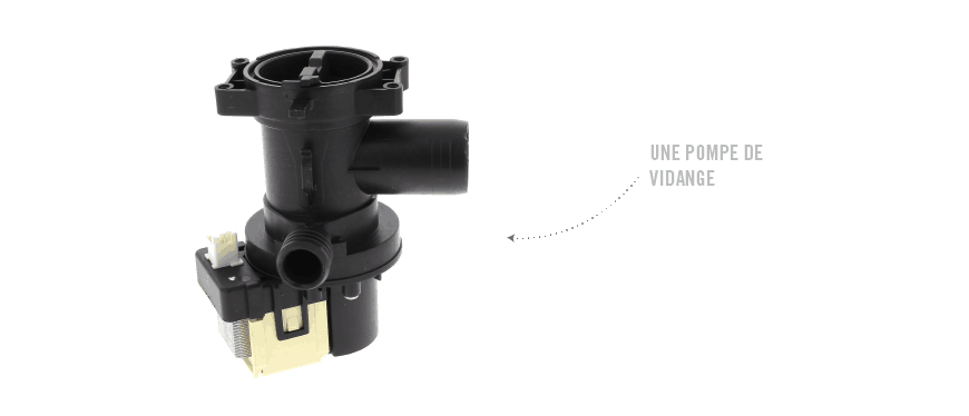

Comment changer un pompe de vidange de machine à laver ?
Astuce : Lors du démontage des pièces, prenez une photo à chaque étape, cela vous aidera au moment de replacer les pièces.
- Si besoin, retirer le cache de protection situé au niveau de la trappe de vidange manuelle.
- Coucher le lave linge sur le côté. Le tambour étant suspendu, penser à placer un bout de carton entre le tambour et la paroi de la machine afin d’empêcher de cogner et d’abîmer les pièces de votre appareil.
- À l’aide d’un tournevis à cruciforme ou Torx, enlever la paroi inférieure du lave linge. Vous allez passer par le dessous de la machine pour accéder à la pompe de vidange.
Pour effectuer ces manipulations, si besoin, desserrer et déplacer le collier de serrage du tuyau d’évacuation de la pompe de vidange.
- Placer la nouvelle pompe dans son emplacement en effectuant la rotation inverse.
- Remettre les vis afin de fixer le moteur sur le corps de la pompe.
- Resserrer le collier du tuyau d’évacuation et remettre les connecteurs en place.
- Redresser le lave linge et retirer le morceau de carton ayant servi à amortir le tambour.
