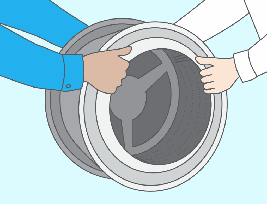

Vérifier l’état du roulement sur un lave-linge frontal
  1. Démonter le panneau du dessus pour là aussi avoir accès au tambour.
  2. Une fois que vous avez accédé au tambour, le faire  tourner à la main. Il ne devrait être ni difficile, ni bruyant de le faire tourner. Si vous rencontrez une résistance ou un bruit anormal, il est fort probable que vos roulements ou paliers soient à changer.

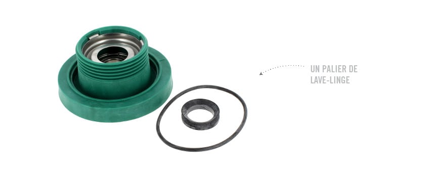

  1. À l’aide d’un tournevis plat, retirer l’ensemble du palier en faisant levier. Penser bien à retirer en même temps la coupelle et le joint qui sont à remplacer eux aussi, et à mémoriser le sens de ces derniers (pour plus de précaution noter ces informations sur un papier ou faire une photo de la pièce dans son emplacement avant démontage).
  2. Remplacer le palier préalablement graissé.
Astuce : vous pouvez graisser votre nouveau palier pour faciliter sa mise en place. Nous replacerons les façades à la fin de la réparation.
Paliers de lave-linge

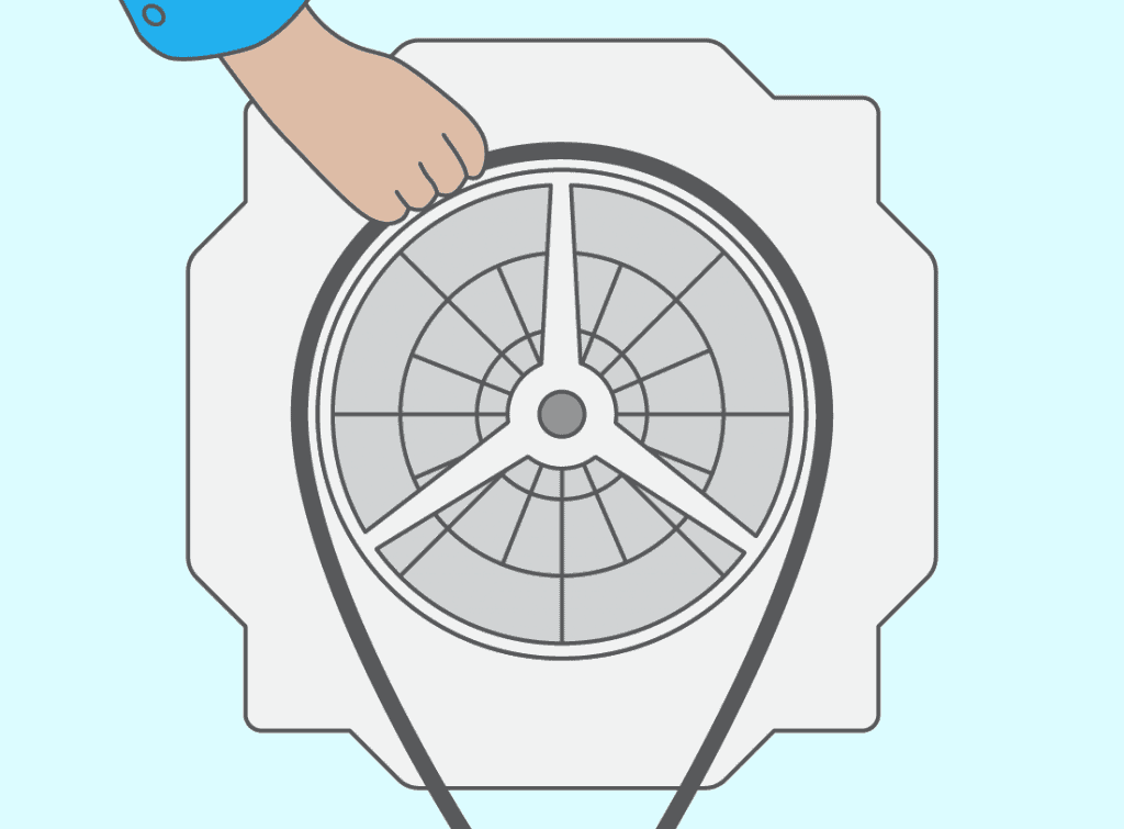

Troisième étape : remplacez le palier, côté poulie
  1. Passer de l’autre côté de votre machine à laver, côté poulie et effectuer la même opération. Commencer par désengager la courroie du lave-linge de la poulie puis retirer la poulie et les vis de fixation. Une fois la poulie enlevée, démonter le palier.
Avertissement : Veiller à ne pas abimer l’axe du tambour quand vous démonter le palier. Cet axe ne doit comporter aucune rayure ou salissure.
  1. Installer le nouveau palier préalablement graissé (à l’aide d’une graisse neutre graisse neutre).
  2. Remettre la poulie et la courroie en place et revisser.

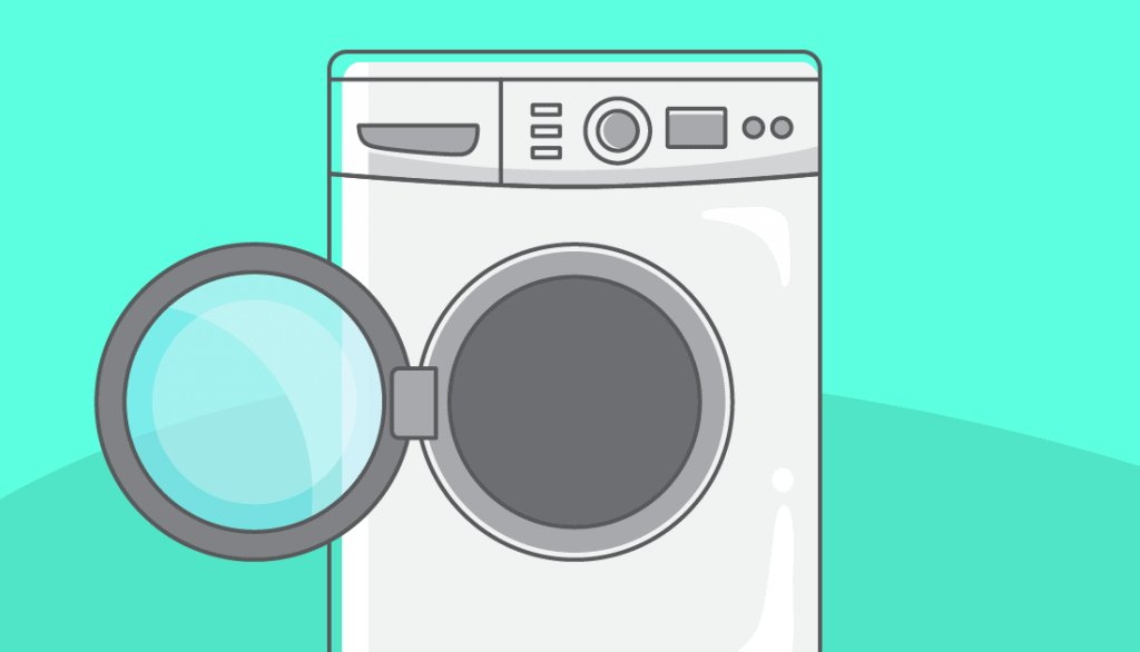

Remplacer les roulements sur une machine à chargement frontal (hublot)
Pour une machine à hublot
Le remplacement des roulements sur une machine à hublot est plus complexe et prend un peu plus de temps. Si possible, demander à un ami de vous assister dans cette tâche, certaines manipulations sont difficiles à effectuer pour une personne seule.
Comme pour l’appareil à chargement par le haut, si vous procédez à un remplacement de ce type de pièces, mieux vaut remplacer les deux roulements et le joint plutôt qu’un seul d’entre eux.
Attention : Il est conseillé d’être deux pour effectuer la réparation sur une machine à hublot !

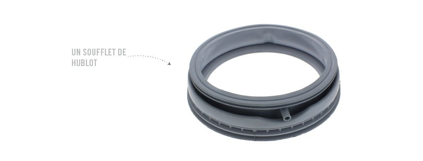

Libérer le soufflet de hublot. Selon votre appareil, votre joint de hublot est maintenu soit par un ressort, soit par un collier de serrage :
  • Si c’est un ressort, le faire sortir de son logement à l’aide d’un tournevis plat en prenant garde à ne pas couper le joint.
  • Si c’est un collier de serrage, desserrer ce dernier avec un tournevis et le retirer.
Soufflets de hublot de lave-linge

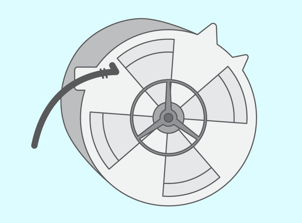

Comment ouvrir le tambour de la machine ?
  1. Séparer la cuve en deux parties en la déboulonnant ou en déclipsant les deux morceaux qui la composent. Penser à bien récupérer le joint situé entre ces deux parties sans l’abîmer.
  2. Poser maintenant la première partie de votre cuve par terre, et retirer le tambour de la deuxième partie en mettant un marteau à plat et en tapant dessus pour éviter de frapper directement l’axe. Lorsque le tambour est retiré, vous pouvez également le mettre de côté.
  3. Vérifiez bien l’état de l’axe du tambour : il doit être impeccable sans rayures ni salissures.
    L’axe du tambour est très souvent rattaché au croisillon, une grosse pièce métallique à trois branche fixée sur le tambour.

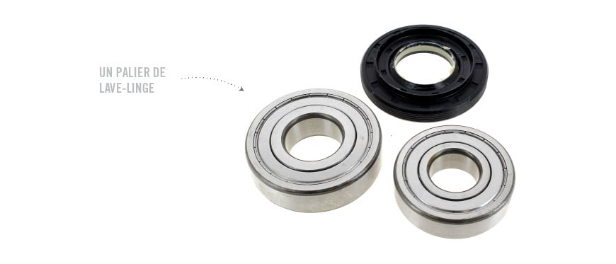

  1. Nettoyer l’emplacement de vos futurs roulements.
Sixième étape : remplacez les roulements
  1. Remplacer d’abord le roulement extérieur en l’insérant dans son logement à l’aide de votre marteau — faire bien attention à éviter l’axe car cela pourrait l’abîmer. Pour cela, ne pas hésiter à appliquer un peu de graisse (graisse neutre) et à taper de part et d’autre des bords du palier.
  2. Replacer ensuite le roulement intérieur en procédant à la même manipulation, et remplacer votre ancien joint de protection par un joint neuf.
Roulements de lave-linge
Astuce : Pour bien enfoncer votre roulement dans son logement, prenez vos anciens roulements et taper dessus en les plaçant parfaitement en face. Ceci évitera d’abîmer votre nouveau roulement.
