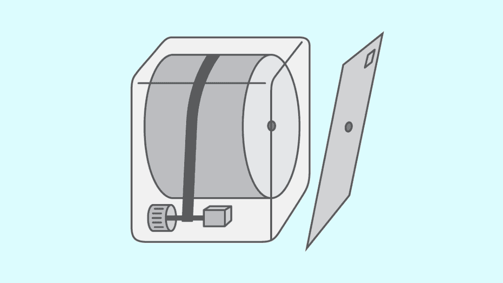

Avant de continuer le démontage, vous devriez apercevoir la courroie qui doit faire le tour de votre cuve. Si celle ci ne fait plus le tour de votre cuve de sèche-linge, regardez si elle est cassée ou abîmée. Si c’est le cas, vous pouvez poursuivre ce tutoriel.

Afin de monter votre nouvelle courroie d’entraînement, vous devez la passer entre la cuve et le panneau arrière de votre sèche-linge.
Vous devez d’abord déconnecter l’arrivée du courant et retirer la barre de maintien soutenant les câbles d’alimentation de votre appareil.
Dévissez ensuite le support de bac de récupération d’eau, ce qui vous permettra de désaxer votre tambour du panneau arrière de votre sèche-linge.
Vous pouvez maintenant installer votre nouvelle courroie !
Étape 5 : Installez la nouvelle courroie sur le tambour
Tout d’abord, vérifiez que votre courroie est bien adaptée à votre appareil en contrôlant sa référence (située au dos de la courroie), sa longueur, son type (généralement identifié par la lettre “H” ou “J” — correspondant à l’espacement des rainures de la courroie) et son nombre de dents (celui-ci n’est pas toujours indiqué sur la courroie).
Passez la nouvelle courroie en dessous de la turbine pour atteindre l’axe du moteur. Attention, celle-ci doit être installée dans un certain sens : les rainures doivent être placées du côté du tambour (vous devez pouvoir lire ce qui est écrit sur la courroie).
Il faut ensuite positionner la courroie autour du tambour en passant par le côté arrière dégagé.
