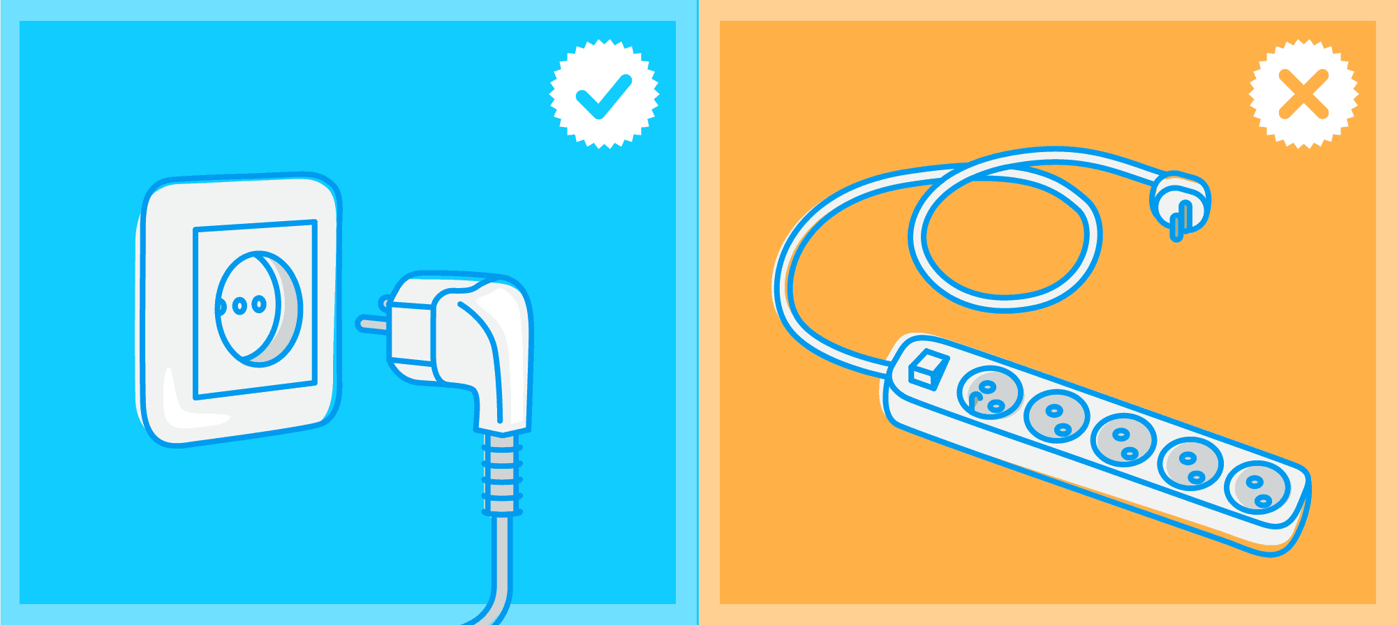

Vérifiez l’installation électrique de votre appareil pour commencer
L’installation électrique d’un sèche-linge doit être conforme et ne présenter aucun défaut, comme pour tout équipement fonctionnant à l’électricité.
Par exemple, servez-vous d’une rallonge pour brancher votre équipement ? Si c’est le cas, sachez que cela réduit a durée de vie de votre appareil et que cela peut aussi l’abîmer à terme.

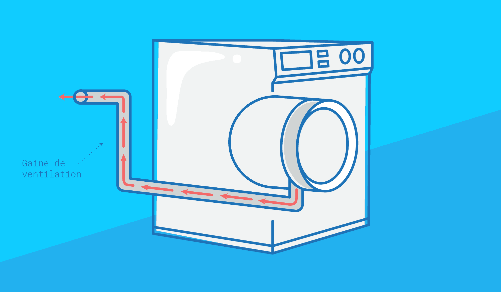

Vérifiez la ventilation si vous avez un sèche-linge à extraction d’air
Les principaux points de vérification sont surtout dédiés au nettoyage des pièces clés de votre sèche-linge. Leur entretien doit être régulier au risque de voir votre équipement dysfonctionner, mettre en péril le cycle de séchage et au-delà, réduire la durée de vie de votre sèche-linge. Vous l’aurez compris, nettoyer votre sèche-linge est donc indispensable.
Allumez votre sèche-linge, et observez l’extrémité de votre gaine d’évacuation :
- Si l’air expulsé est chaud mais que le débit est faible, il y a sûrement un élément qui bloque l’évacuation de l’air et qui, par conséquent, déclenche la sécurité de votre sèche-linge ;
- Si la température est faible mais que le débit est suffisant, vous avez peut-être un problème plus important nécessitant l’intervention d’un professionnel.
Si vous avez un sèche-linge à extraction d’air, vérifiez également la gaine ou tout élément de ventilation par lequel s’évacue l’air chaud et humide de votre machine. Si la gaine est obstruée, nettoyez-la bien.

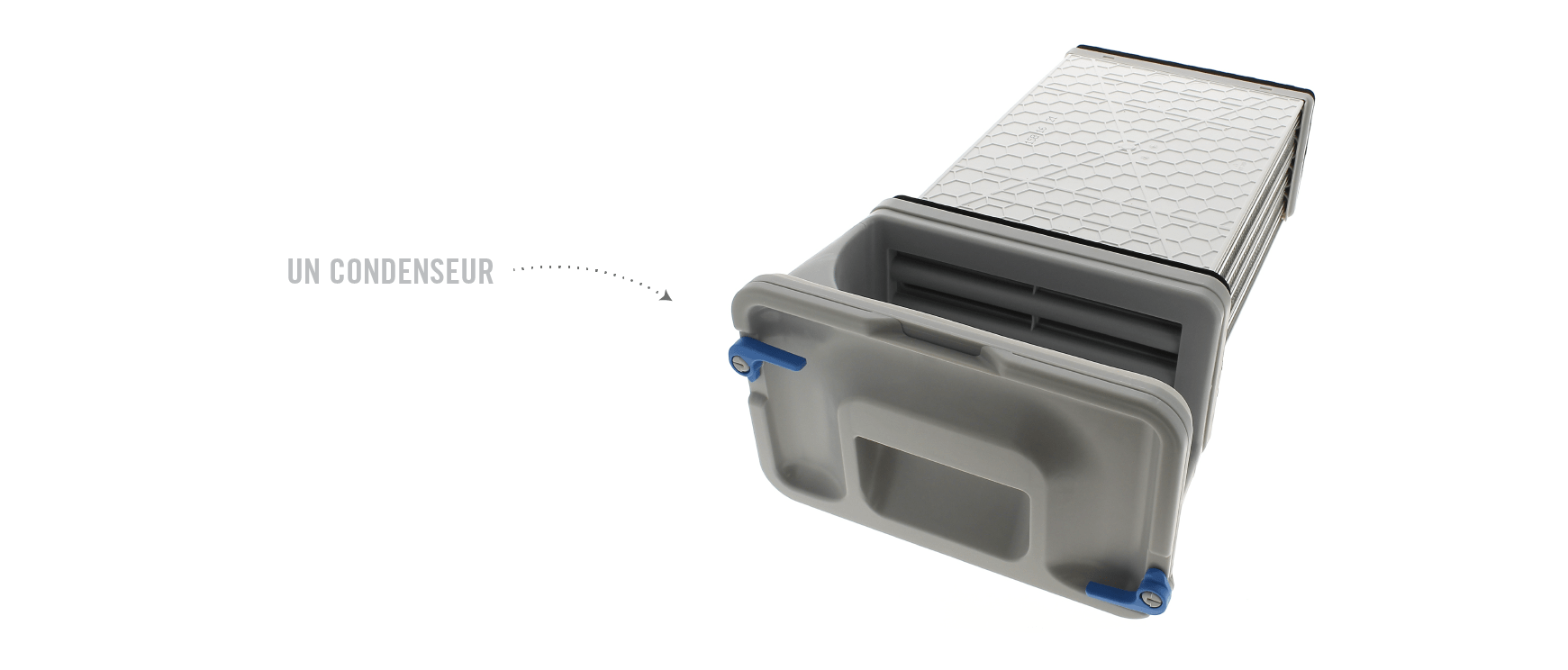

Le condenseur doit-il être nettoyé ?
Un sèche-linge à condensation est également équipé d’un condenseur dont le rôle est de transformer la vapeur d’eau produite par votre machine en eau. Si cet élément est encombré par un trop-plein d’impuretés, l’air aura du mal à circuler de manière optimale et votre linge reste humide. Dans ce cas, nettoyez le condenseur sèche-linge avec des produits adaptés. Cette pièce détachée doit être entretenue régulièrement pour le bon fonctionnement de votre équipement.

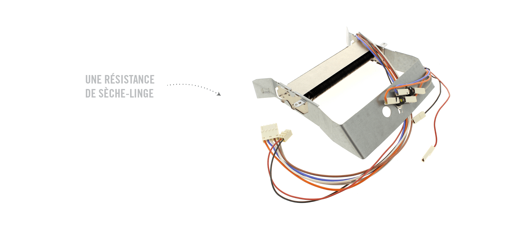

Le sèche-linge tourne mais ne chauffe plus ou une résistance est défectueuse
Une résistance est une bobine de fils parcourue par un courant électrique logée dans un boîtier muni de plaques isolantes. Cette circulation produit de la chaleur qui est aspirée dans l’appareil, permettant d’assurer le cycle de séchage. Une résistance défectueuse empêche le séchage du textile. La résistance doit être testée et si elle est vraiment défectueuse, remplacée par une pièce de rechange équivalente.

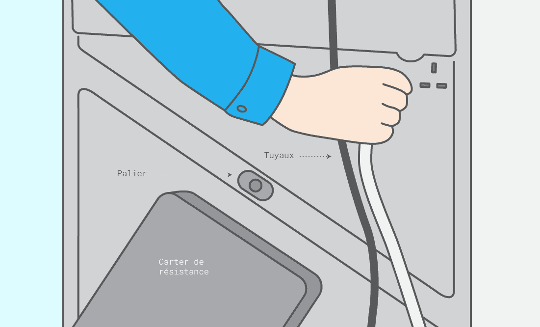

Vérifiez et/ou remplacez la résistance
La résistance est généralement accessible depuis l’arrière de votre appareil.
Voici les étapes pour tester et remplacer la résistance défectueuse :
- Retirez les vis qui maintiennent le panneau supérieur de votre sèche-linge et retirez-le
- Déconnectez les branchements de votre antiparasite
- Démontez l’arrière de votre sèche-linge en retirant toutes les vis qui le maintiennent en douceur au cas où des câbles y soient rattachés
- Localisez le carter de résistance, généralement situé à l’arrière de votre sèche-linge, selon les modèles
- Débranchez ou déconnectez la résistance du module électronique
- Retirez les vis du carter de la résistance afin de retirer la résistance elle-même
- Réglez le multimètre en position Ohmmètre (comment utiliser un multimètre ?) et placez chacun des fils aux extrémités des connecteurs de la résistance
- Si la valeur obtenue dépasse 0, votre résistance est hors de cause ; si vous obtenez une valeur de 0, cela confirme le dysfonctionnement de la résistance qui doit être remplacée

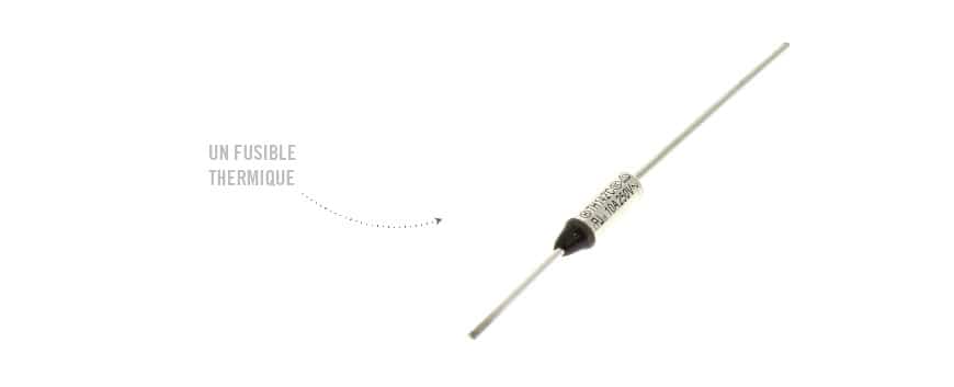

Le fusible thermique s’est rompu
Le fusible thermique se trouve sur la résistance. Son rôle est de prévenir une surchauffe. Il est possible qu’il se soit rompu, ce qui cause aussi une rupture de chauffage.
Vérifiez et/ou remplacez le fusible thermique
- Pour démonter votre appareil, procédez de la même façon que pour la résistance mais si vous venez de le faire, vous pouvez poursuivre une fois le fusible thermique localisé
- Testez la continuité du fusible en vous aidant du multimètre de nouveau
- Positionnez-le sur “testeur de continuité” et placez chacun des fils aux extrémités du fil métallique du fusible
- Si vous entendez un signal sonore, cela veut dire que la tension du fusible n’est pas rompue ; dans le cas contraire, il est bel et bien défectueux
- Remplacez le fusible sans tarder si vous êtes sûr de maîtriser cette auto-réparation car il s’agit d’une pièce de sécurité donc la prudence est de mise
- En cas de doute, remplacez directement la résistance ou faites appel à un technicien qualifié

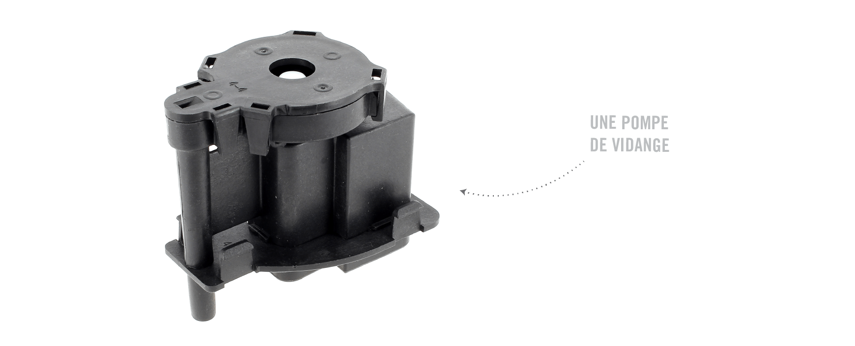

La pompe de vidange ou de relevage est bouchée
La pompe de vidange (ou pompe de relevage) permet d’évacuer les eaux de condensation dans le réservoir de récupération que vous devez vider régulièrement. Si la pompe de vidange est obstruée ou usée, c’est l’eau stagnante qui sera fatale à la résistance de votre appareil.
Pour contrôler l’état de votre pompe de vidange simplement :
- Versez de l’eau directement dans le tuyau reliant le réservoir de récupération au sèche-linge
- Replacez le réservoir et mettez votre machine en marche
- Si votre pompe fonctionne, vous retrouverez l’eau que vous avez versée dans le réservoir
- Dans le cas contraire, remplacez la pompe de vidange de votre sèche-linge

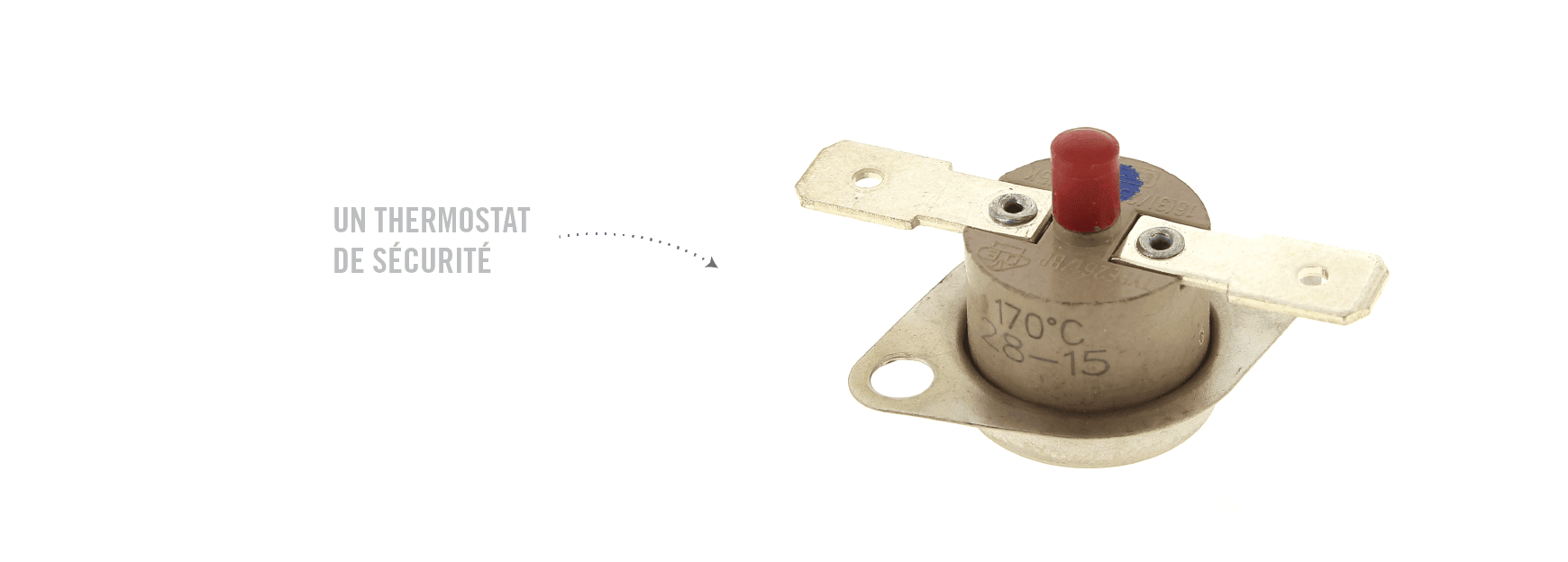

Le thermostat de sécurité s’est déclenché
Le thermostat de sécurité de votre sèche-linge se situe généralement derrière le tambour de votre appareil, à proximité du système de ventilation.
Il évite tout cas de surchauffe et toute défaillance des éléments chauffants.
Vérifiez et/ou remplacez le thermostat de sécurité
Avant de débuter votre session d’auto-réparation, prenez des photos de chaque étape afin de vous faciliter la vie au moment du remontage :
- Pour démonter votre appareil, suivez les étapes 1 à 5 du remplacement de la résistance
- Localisez le thermostat
- Déconnectez ou débranchez le connecteur du thermostat
- Réglez votre multimètre en position “testeur de continuité” et placez les cosses aux bornes des connecteurs du thermostat
- Vous entendez un son ? Le thermostat est fonctionnel
- Dans le cas contraire, remplacez-le

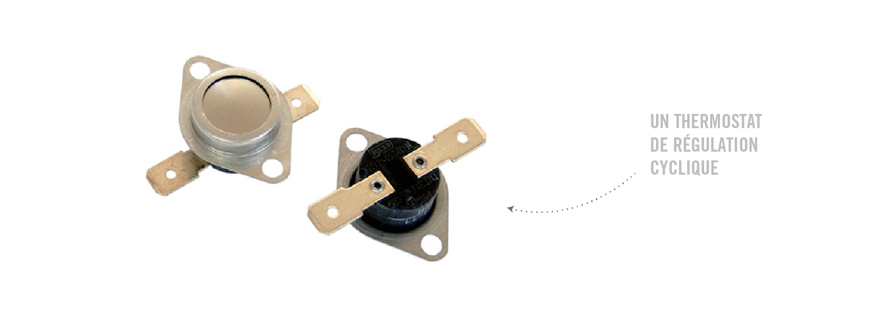

Quand un sèche-linge ne chauffe plus, le ou les thermostats de régulation sont défaillants
Autre type de thermostat important, les thermostats de régulation qui permettent de garder une température optimale au cours du cycle de séchage. Leur déclenchement varie selon ce paramètre précis.
A force d’usage, ils finissent par montrer des signes de faiblesse et perdre en efficacité. Pour en avoir le cœur net, prenez donc le temps de les tester.
Vérifiez et/ou remplacez les thermostats de régulation cyclique
Les thermostats de régulation sont placés directement sur la résistance.
- Pour démonter votre appareil, vous pouvez, là encore, suivre les étapes 1 à 5 du remplacement de la résistance
- Localisez ensuite les thermostats de régulation
- Déconnectez ou débranchez les connecteurs des thermostats
- Réglez le multimètre en position “testeur de continuité” et placez les fils aux extrémités des connecteurs des thermostats
- Un son se fait entendre ? Vos thermostats se portent bien
- Dans le cas contraire, remplacez-les par des pièces de rechange compatibles
