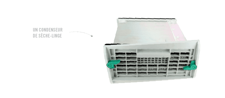

Nettoyez le condenseur dès que nécessaire
Situé derrière la façade avant de votre sèche-linge à condensation, le condenseur est chargé de capter l’humidité lors des cycles de séchage. Il finit donc par cumuler de la vapeur d’eau qui va avoir tendance à retenir les poussières et peluches, ce qui lui fait perdre en efficacité alors que le processus de déshumidification est essentiel pour un sèche-linge.
Grâce à nos conseils, vous saurez néanmoins comment nettoyer un condenseur de sèche-linge étape par étape.
Comment nettoyer le condenseur de sèche-linge ? Voici un condensé en 6 étapes :
- Retirez le condenseur de son emplacement
- Déposez-le dans un récipient de façon à laisser l’eau s’écouler
- Passez la pièce détachée sous l’eau en commençant par le haut et en terminant par les fines lamelles situées sur le côté
- N’hésitez pas à taper délicatement sur le condenseur en même temps pour faire sortir les impuretés
- Une fois que vous l’avez bien nettoyé, laissez votre condenseur sécher
- Si besoin, retirez les dernières impuretés à l’aide d’un suceur d’aspirateur et remettez le condenseur en place
À quelle fréquence nettoyer le condenseur ?
La majorité des impuretés sont retenues par le filtre mais à force, le condenseur en reçoit. Pour bien faire, pensez à inspecter et à nettoyer le condenseur du sèche-linge tous les 2 mois en moyenne.
Si le condenseur doit être remplacé, munissez-vous de la bonne référence apposée sur la plaque signalétique de votre appareil ou bien dans le manuel d’utilisation avant de passer commande.

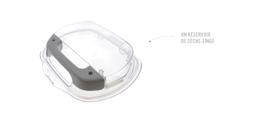

Videz le réservoir d’eau de votre sèche-linge
A chaque fin de cycle, le réservoir d’eau, situé sous le condenseur, en façade, selon les modèles de sèche-linge à condensation, contient une certaine quantité d’eau qui non seulement pèse lourd mais réduit aussi l’efficacité de votre équipement si elle n’est pas retirée puisque le linge sèchera moins voire ne sèchera plus du tout.
Un réservoir plein peut donc être à l’origine d’un défaut de séchage. Si malgré la vidange du réservoir votre linge reste humide, consultez notre guide de diagnostic sur le sèche-linge qui ne chauffe plus pour identifier les autres causes possibles.
À quelle fréquence vider le réservoir d’eau ?
Facilement accessible, le réservoir d’eau peut être vidé après chaque fin de cycle. L’eau est d’ailleurs réutilisable puisqu’elle est déminéralisée : si vous avez des fleurs à arroser, c’est le bon moment !

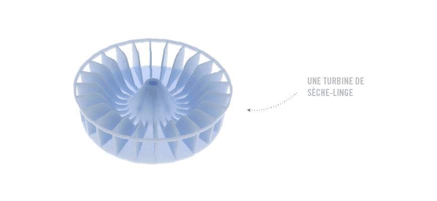

Pour finir, nettoyez la turbine du sèche-linge
Essentielle à la bonne santé d’un sèche-linge, la turbine sert à aspirer de l’air frais afin de refroidir l’appareil. Une turbine trop encrassée ne peut fonctionner de façon optimale et le risque de surchauffe du sèche-linge est réel. Son entretien est donc primordial afin de contrer toute panne malvenue !
En cas de surchauffe importante, les sécurités thermiques de l’appareil peuvent se déclencher et empêcher le démarrage. Si vous rencontrez ce type de problème, consultez notre guide de diagnostic sur le sèche-linge qui ne s’allume plus.
À quelle fréquence nettoyer la turbine ?
Pensez à inspecter la turbine tous les 2 ou 3 mois par acquis de conscience et selon l’usage que vous faites du sèche-linge sachant qu’il est plus sollicité en hiver qu’au printemps ou durant l’été.
Comment nettoyer la turbine du sèche-linge ?
Voici comment procéder pour nettoyer la turbine de votre sèche-linge :
- Ouvrez la trappe d’accès à la turbine, située en façade, à l’aide d’un tournevis plat
- Nettoyez le conduit de la turbine avec un suceur d’aspirateur afin de supprimer les peluches potentielles
- Frottez l’intérieur du conduit à l’aide d’un chiffon microfibres humidifié pour éliminer les dépôts poussiéreux
- Refermez la trappe et le tour est joué
