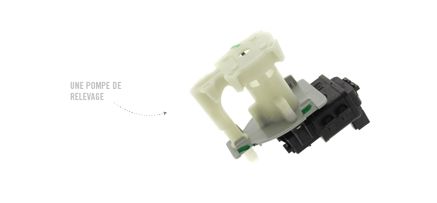

Le pompe de relevage est défectueuse ou bouchée
La pompe de relevage, également appelée pompe de vidange, permet d’évacuer l’eau vers le bac de récupération. Si la pompe est défectueuse ou bouchée, l’eau viendrait s’accumuler ce qui pourrait endommager le reste de l’appareil.
Comment réparer la pompe du sèche-linge ?
Vérifier l’état de la pompe et la remplacer si nécessaire.
- Afin de contrôler l’état de votre pompe, verser de l’eau dans le tuyau reliant le sèche-linge au bac de récupération d’eau. Si la pompe fonctionne ou n’est pas bouchée, l’eau coulera jusqu’au bac de récupération, dans le cas contraire, procéder au remplacement de la pompe.
- Afin de remplacer, la pompe de vidange, commander par enlever les panneaux latéraux et arrière de votre sèche-linge.
- Localiser la pompe de vidange.
- Démonter la pièce en prenant soin de ne pas abimer les fixations.
- Procéder au remplacement de la pompe.
