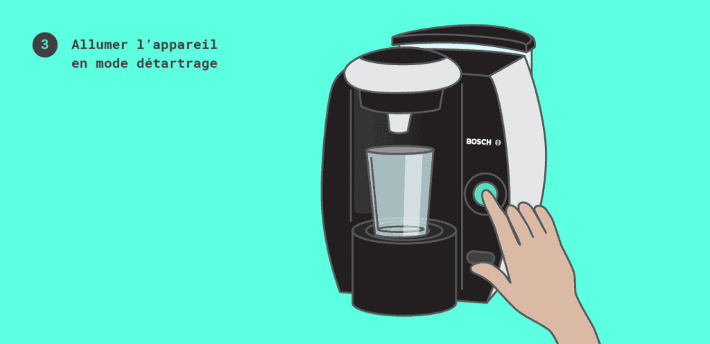

- Allumer l’appareil puis appuyer sur le bouton de démarrage et le maintenir enfoncé durant environ 5 secondes afin d’activer le programme de détartrage automatique. Vous pouvez cesser d’appuyer lorsque les voyants verts et rouges se mettent à clignoter.
- Laisser le cycle se terminer normalement, cela devrait prendre une vingtaine de minutes. À la fin de ce cycle de nettoyage, le voyant rouge ne devrait plus être allumé.
