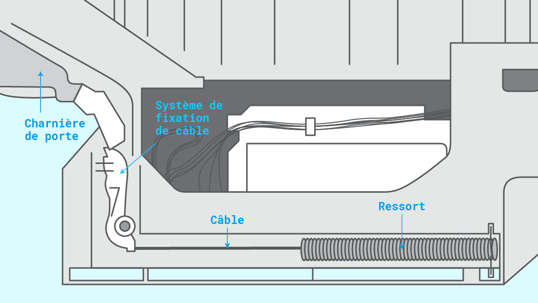

De part et d’autre de votre lave-vaisselle se trouvent des ressorts. Directement reliés aux charnières de la porte, ils permettent de maintenir cette dernière en position ouverte ou semi ouverte. Suivant le modèle de votre machine, le ressort peut être relié à un câble qui est lui-même raccordé à la charnière. Le mécanisme est légèrement différent mais le fonctionnement est le même, une extrémité est accrochée au châssis de l’appareil tandis que l’autre extrémité accompagne le mouvement de la porte de votre lave-vaisselle.

- Repérer les câbles de porte.
- Observer le système de fixation du câble. Un crochet permet de raccorder le câble à la charnière.
- Détacher le câble de la charnière.
- À l’aide d’une pince, tirer sur le ressort pour le sortir du châssis de votre appareil.
- Séparer le câble du ressort.
- Fixer le nouveau câble à l’extrémité du ressort.

- Replacer la pièce. Commencer par crocheter l’extrémité côté charnière puis tirer sur le ressort jusqu’à ce qu’il puisse être repoussé dans son emplacement.
