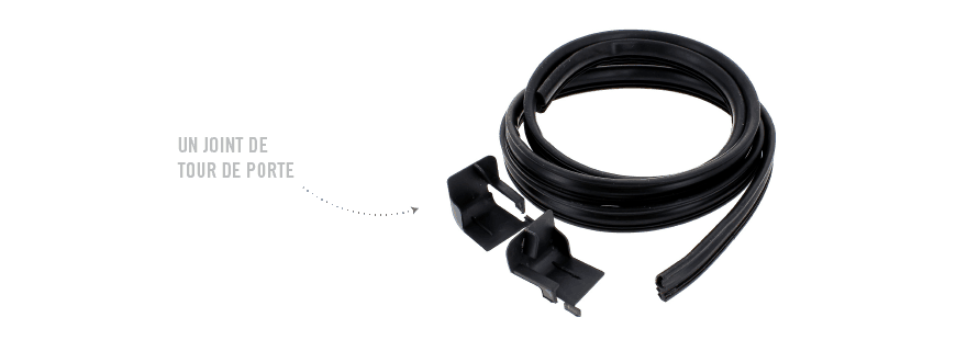

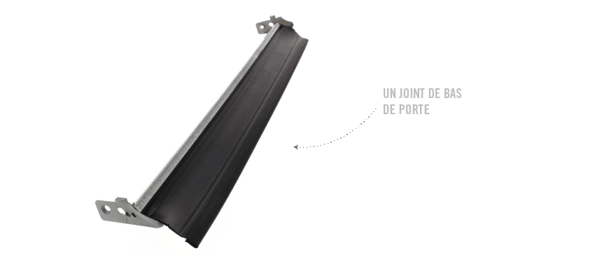

Votre lave-vaisselle est équipé de deux types de joints : un joint de tour de porte — facilement visible — et un joint de bas de porte. Ce sont eux qui permettent à votre appareil d’être étanche.
Après avoir préalablement ouvert la porte de votre lave-vaisselle, retirez les paniers qui s’y trouvent et repérez l’emplacement du joint de tour de porte.
S’il s’est désengagé de son logement, présente des déchirures, des coupures, de l’usure, ou s’il est très sale, il faudra le remplacer car cela est très probablement la cause de votre fuite.
Si vous ne décelez rien et que votre lave-vaisselle fuit par l’avant, il est très probable que vous rencontriez un problème avec votre joint de bas de porte — plus difficile à remplacer.

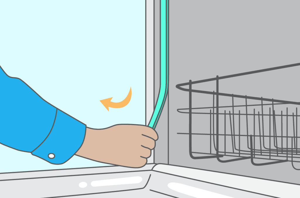

Étape 1 : Retirez le joint de la porte
Retirez le joint en tirant ce dernier vers vous. Nettoyez alors le logement dans lequel il s’insère, et le joint lui-même.

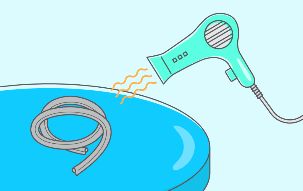

Étape 2 : Chauffez votre nouveau joint pour éviter les plis
Vous constaterez généralement que votre nouveau joint de porte est froissé lorsque vous le retirez de son emballage. Pour éviter cela, il vous suffit de chauffer votre nouveau joint avec un séchoir (réglé en chaleur basse) en lissant ces plis.
Attention : Un séchoir réglé en chaleur élevé pourrait endommager le joint et vous brûler.

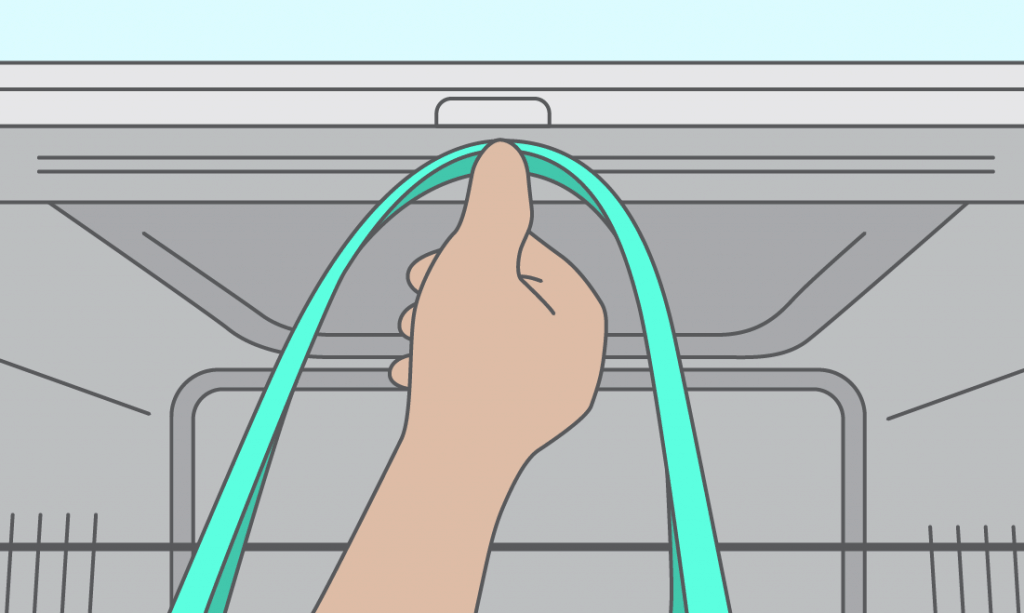

Étape 3 : Installez le nouveau joint de porte

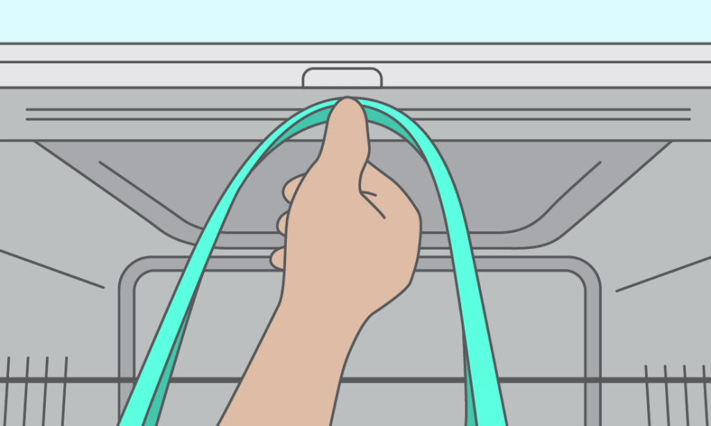

Pliez le joint en deux pour trouver son milieu.
Avec le bon côté du joint tourné vers l’extérieur, appuyez sur le milieu de votre joint au niveau du centre-supérieur du canal — situé en haut de la porte — pour que votre nouveau joint s’y loge.
Procédez par pression sur tout le reste du haut et de la même manière, de part et d’autre de la porte, sans étirer le joint. Veillez à ce que le joint soit bien enfoncé. Il est normal que 3-4 centimètres s’étendent au-delà du bas du canal, de chaque côté de la porte, pour aider à sceller le bas de l’ouverture de la porte.
Fermez la porte de votre lave-vaisselle fermement pour bien enfoncer le joint dans le canal.
Ouvrez-la de nouveau et vérifiez l’alignement et le position du joint. Si nécessaire, retirez et réinstallez-le pour assurer un bon ajustement et par conséquent, sa bonne étanchéité.

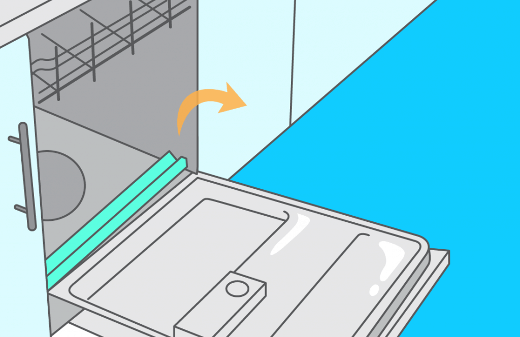

Étape 4 : Remplacer le joint de bas de porte
Couchez la porte — tout en vous rappelant qu’elle est toujours attachée par des câbles. Les charnières devraient être protégées par un morceau de plastique. Celui-ci peut être retiré sans effort. Vous verrez alors le joint, étroitement serré entre la charnière et la partie intérieure de la porte.
Dévissez le deux vis maintenant les charnières de part et d’autre. Avec les charnières maintenant desserrées, vous pouvez les mettre de côté.
A présent, vous pouvez enlever votre joint de porte défectueux et installer son remplaçant — en vous assurant de le placer dans le bon sens.
