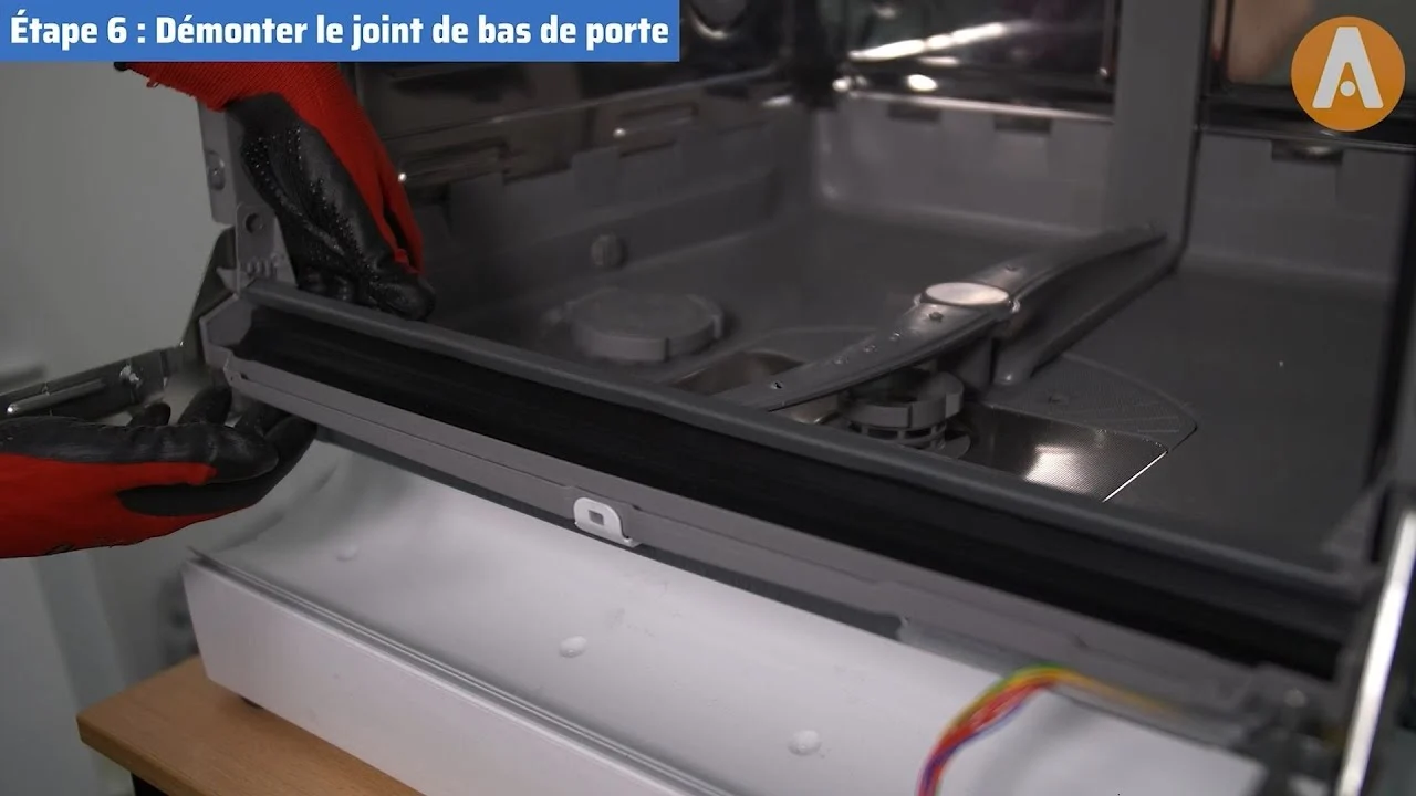

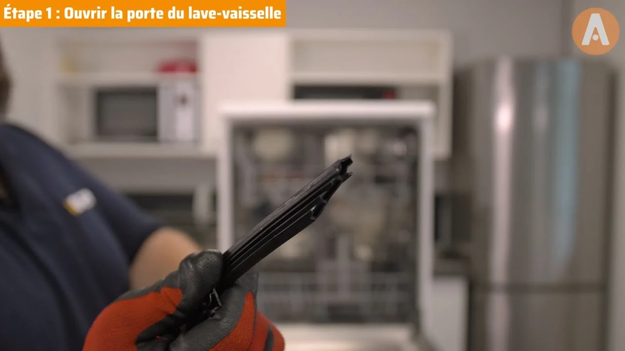

Comment changer le joint de porte ou de bas de porte d'un lave-vaisselle toutes marques (Bosch, Brandt, Beko, Whirlpool, etc.) ?
Remplacer un joint de porte ou de bas de porte de lave-vaisselle n’est pas une tâche très compliquée. Même si vous n’êtes pas une personne qui a l'habitude de bricoler.
Pour vous accompagner, nos experts ont préparé pour vous un tutoriel qui vous explique étape par étape, comment procéder au remplacement des joints de porte d’un lave-vaisselle.
