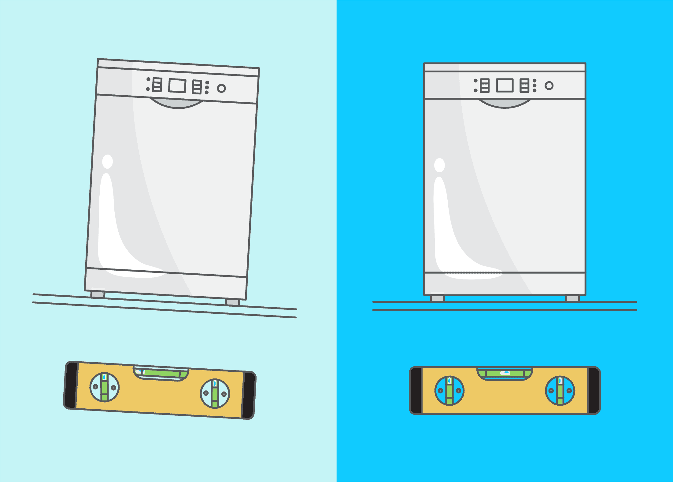

L’emplacement du lave-vaisselle a aussi son importance. Il doit être installé sur une surface stable et doit être bien à plat ou à niveau. La plupart des appareils sont équipés de pieds réglables manuellement, afin d’ajuster au mieux la hauteur de chaque pied et mettre le lave-vaisselle vraiment à plat. Si vous avez un doute, il est possible d’utiliser un niveau placé dans le fond de la cuve, ne pas hésiter à ajuster la hauteur des pieds au besoin.

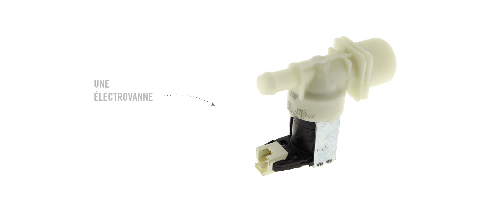

Si le lave-vaisselle fuit en continu, même quand la machine est à l’arrêt, cela peut signifier que l’eau qui coule ne provient pas directement de l’appareil ou qu’elle provient de l’électrovanne située à l’entrée de l’arrivée d’eau.

Vérifier l’état de l’électrovanne. Cette pièce sert à contrôler le débit d’eau dans la cuve du lave-vaisselle. En cas de dysfonctionnement, elle peut laisser l’eau couler en continu provoquant ainsi une fuite.

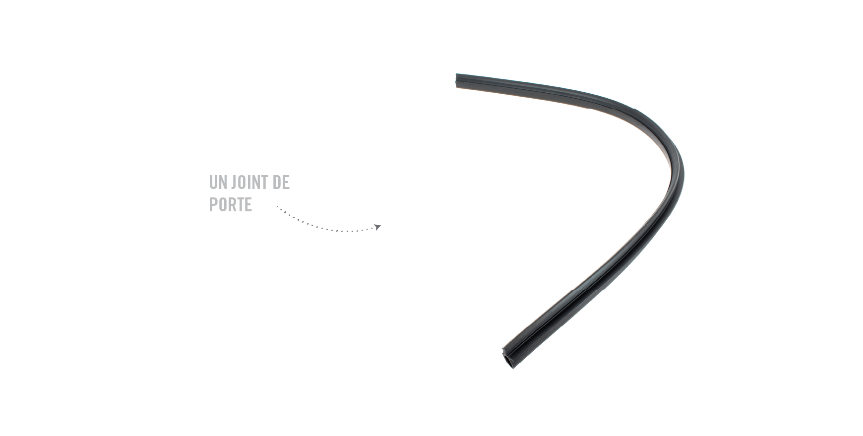

- Le joint n’est plus étanche. Le joint de porte du lave-vaisselle permet à la porte d’être bien hermétique lorsqu’elle est fermée. Ainsi l’eau reste à l’intérieur du lave-vaisselle. Lorsque le joint de porte n’est pas correctement dans son emplacement ou qu’il est trop usé, il peut être réparé ou remplacé. Une bonne étanchéité de la porte est indispensable pour ne pas que l’eau se mette à couler lorsque les bras de lavage se mettent en marche.

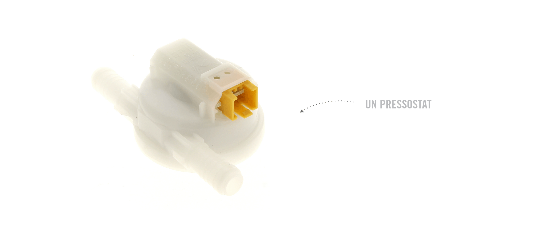

- Le pressostat est défectueux ou la chambre de compression est bouchée. Le pressostat sert à indiquer la présence d’eau dans le fond de la cuve et permet donc de signaler aux autres éléments de l’appareil s’il faut continuer à remplir la cuve ou s’ils peuvent mettre l’arrivée d’eau en pause. En cas de soucis de fonctionnement au niveau du pressostat, il aura du mal à transmettre une information fiable ce qui peut provoquer une fuite sous le lave-vaisselle. La chambre de compression se situe avant le pressostat, c’est elle qui envoie le signal à ce dernier où en est le niveau de l’eau. La chambre de compression est en fait une simple durite et il peut arriver qu’elle se bouche. Dans ce cas-là, localiser la chambre de compression et la nettoyer pour la remettre en bon état de fonctionnement.
