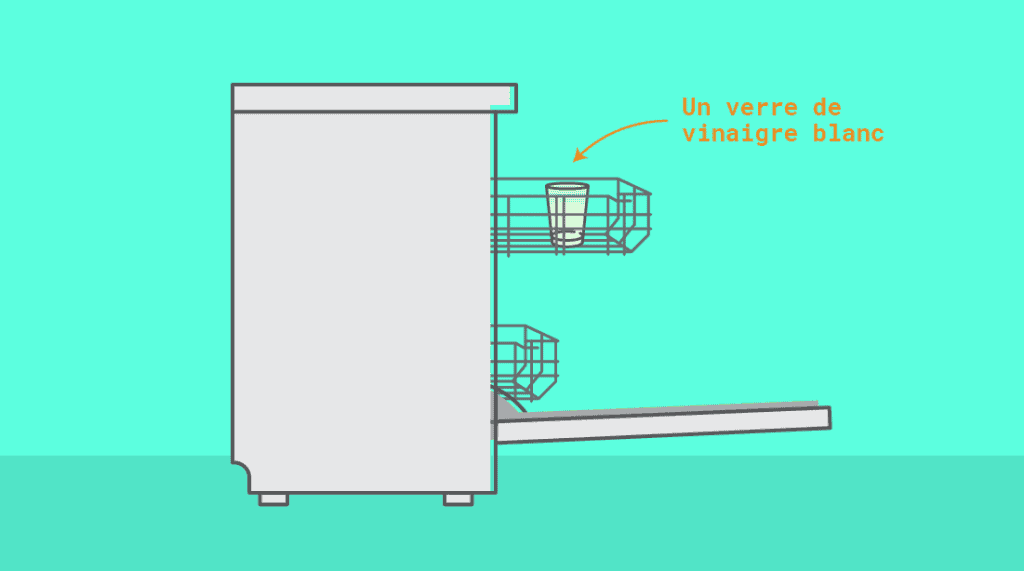

Comment faire un nettoyage complet d’un lave-vaisselle ?
Une fois que vous avez également procédé au nettoyage des parois, du filtre, de la porte, finalisez ce nettoyage avec un lavage de la machine à vide, en ajoutant une petite quantité de vinaigre blanc. Cette technique facile a pour effet de parfaire l’entretien, purifiant encore davantage l’intérieur de votre appareil. Le faire de temps en temps est bénéfique.
