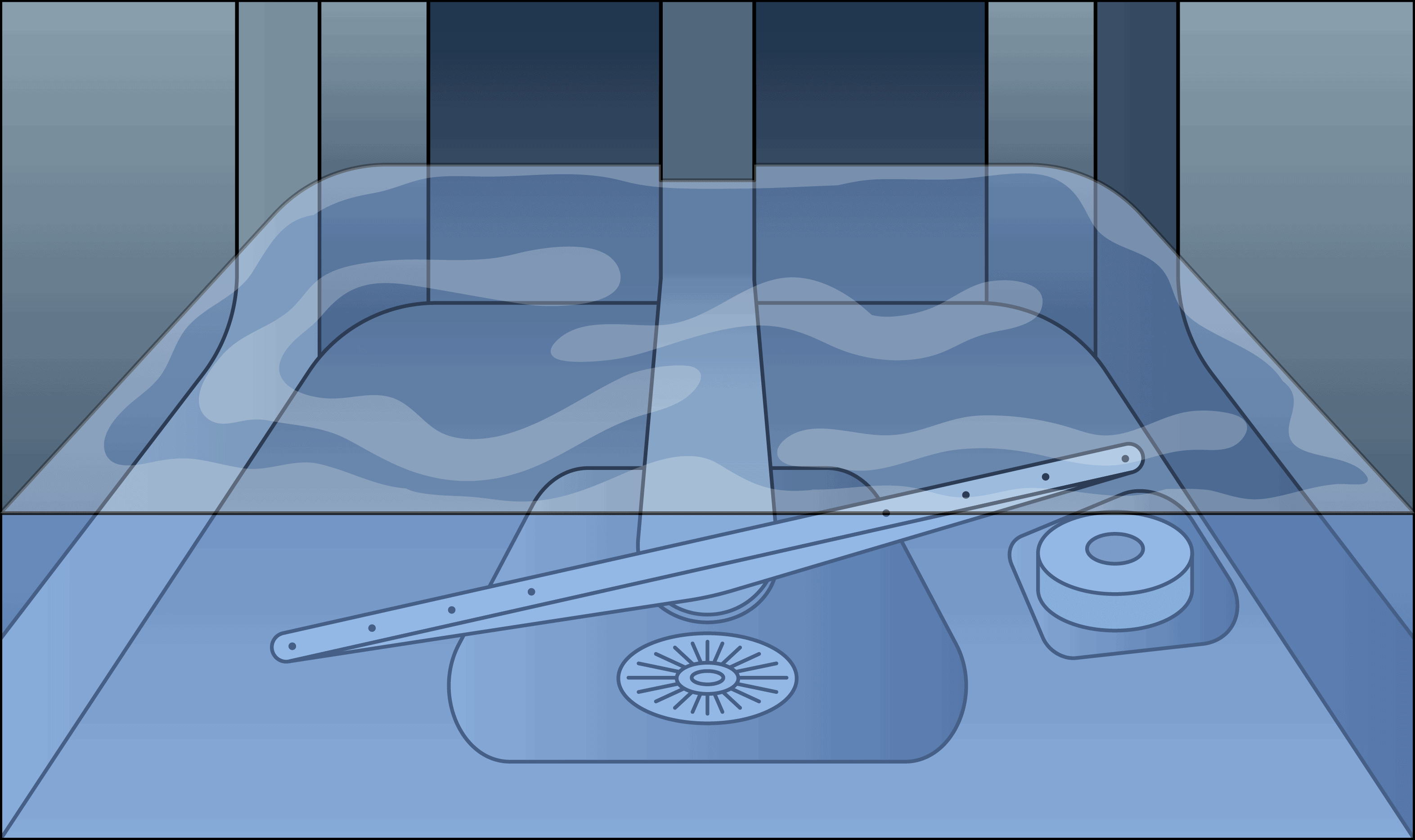

Comment savoir quel est le problème quand on se retrouve face à un lave-vaisselle bouché, autrement dit, rempli d’eau ou avec de l’eau qui stagne dans le fond de cuve ? Voici quelques conseils utiles afin de trouver comment évacuer l’eau de votre machine.
Mon lave vaisselle a de l’eau stagnante ou est un peu bouché : pourquoi ?
Il est possible que votre machine n’ait pas été installée comme il se doit, à savoir sans respecter la bonne hauteur pour le tuyau d’évacuation. Cela a pour risque et, le plus souvent, pour conséquence, de ne pas assurer l’écoulement de l’eau sale ni le bon remplissage durant les étapes clés du cycle de lavage. Un simple placement à la bonne hauteur peut régler ce problème, mineur.
Cela peut aussi venir du filtre à eau qui a accumulé des résidus et il faut non seulement nettoyer le compartiment du filtre de votre lave-vaisselle mais le filtre lui-même de façon à permettre à l’eau de passer et au filtre, de filtrer !

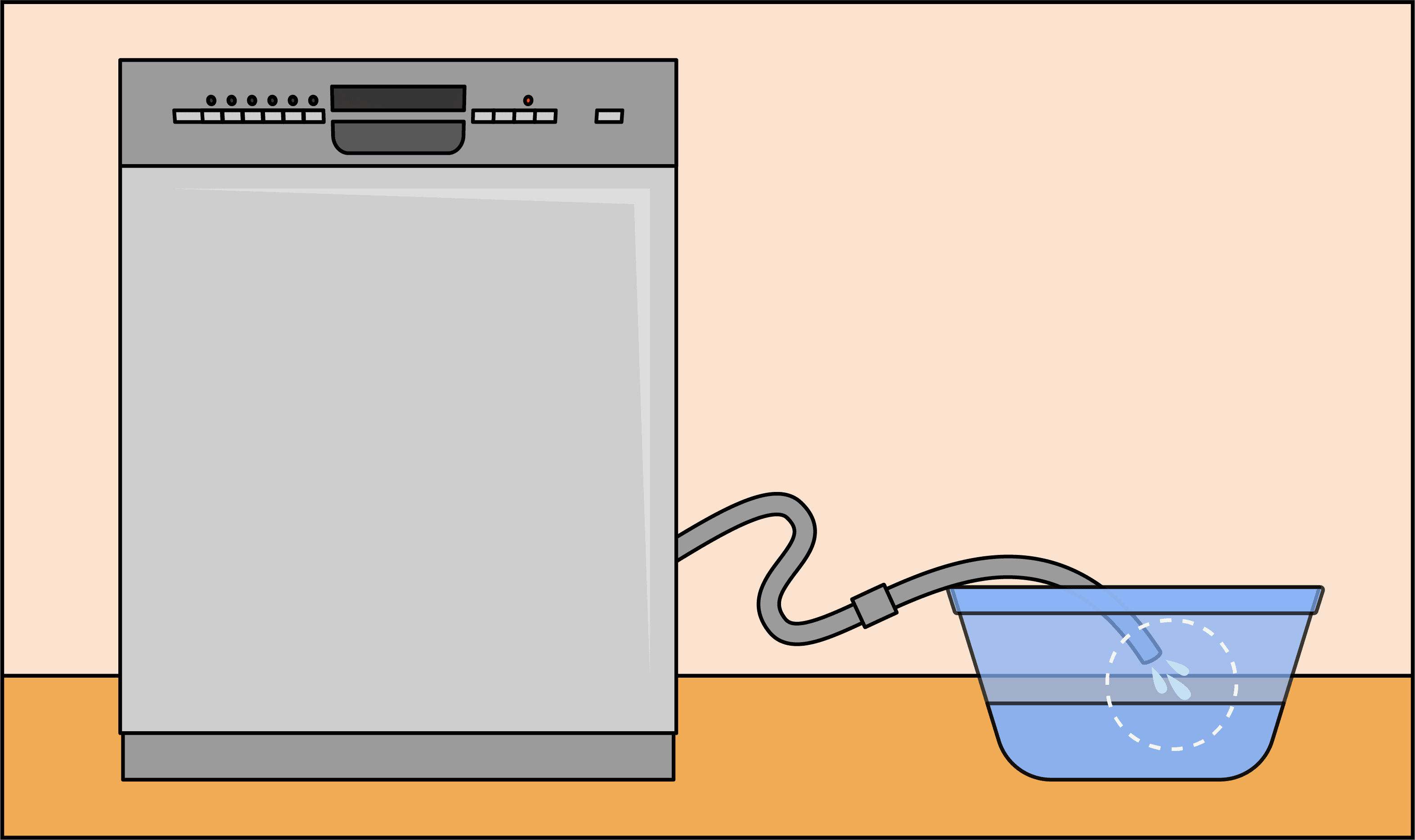

Mon lave-vaisselle est vraiment bien bouché : comment faire ? Un, débrancher le lave-vaisselle, deux, suivez les étapes prescrites par Adepem
La première chose à faire est de vous mettre en sécurité donc de débrancher votre lave-vaisselle afin d’éviter tout risque d’électrocution. On le répète régulièrement sur le blog d’Adepem car tout appareil électroménager (machine à laver, sèche-linge ou frigo pour ne citer qu’eux) fonctionne à l’électricité.
Une fois votre machine débranchée et le conduit d’eau fermé, vous pouvez procéder à la vidange manuelle de votre équipement comme si vous réalisiez la vidange d’une machine à laver.
Munissez-vous ensuite de deux éléments clés : une bassine et des serpillères. Ces dernières sont installées tout autour pour éviter que cela devienne une pataugeoire.
Quant à la procédure, elle demeure en réalité la même que celle qui consiste à réaliser la vidange de votre lave-vaisselle en vue d’un déménagement.
Conseils, étapes, à vous de jouer :
- Retirez le tuyau de vidange du raccordement situé à proximité de votre machine en le retirant simplement de la canalisation fixée au mur ou en le dévissant selon le modèle
- Posez la sortie du tuyau dans la bassine afin de laisser s’évacuer l’eau
- Une fois l’eau totalement évacuée, remettez le tuyau de vidange en place
- Effectuez les vérifications qui s’imposent, à savoir que le tuyau d’évacuation est correctement relié et que les alentours sont secs
