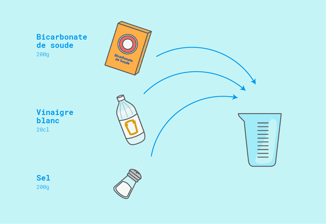

Comment déboucher un lave-vaisselle avec du vinaigre blanc et du bicarbonate de soude ?
- Placer le bicarbonate de soude (200 g) dans un récipient à bords hauts.
- Ajouter le vinaigre blanc (20 cl) puis sel (200 g). Lorsque vous allez rajouter le vinaigre blanc, il devrait y avoir une réaction chimique et le liquide se mettra alors à mousser et à prendre du volume, voilà pourquoi il est important que le récipient possède des bords suffisamment hauts.

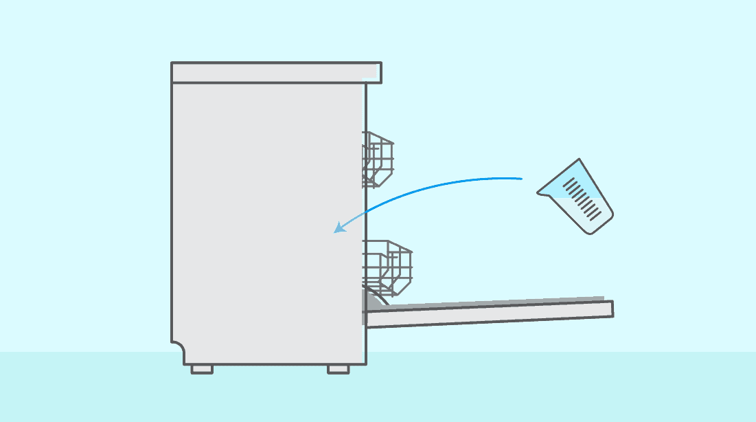

- Verser ce mélange directement dans la canalisation à déboucher ou dans le lave-vaisselle.
- Laisser agir une trentaine de minutes.
- Verser un litre d’eau bouillante afin de rincer et éliminer les derniers dépôts présents dans les tuyaux.

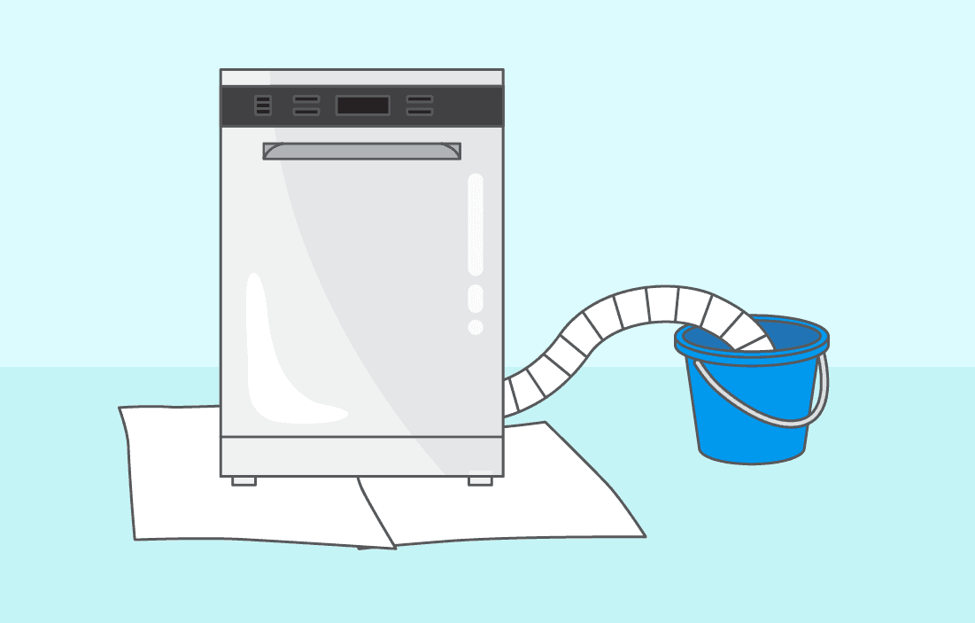

Comment forcer la vidange d’un lave-vaisselle ?
Afin de vidanger votre lave-vaisselle voici ce que vous avez à faire :

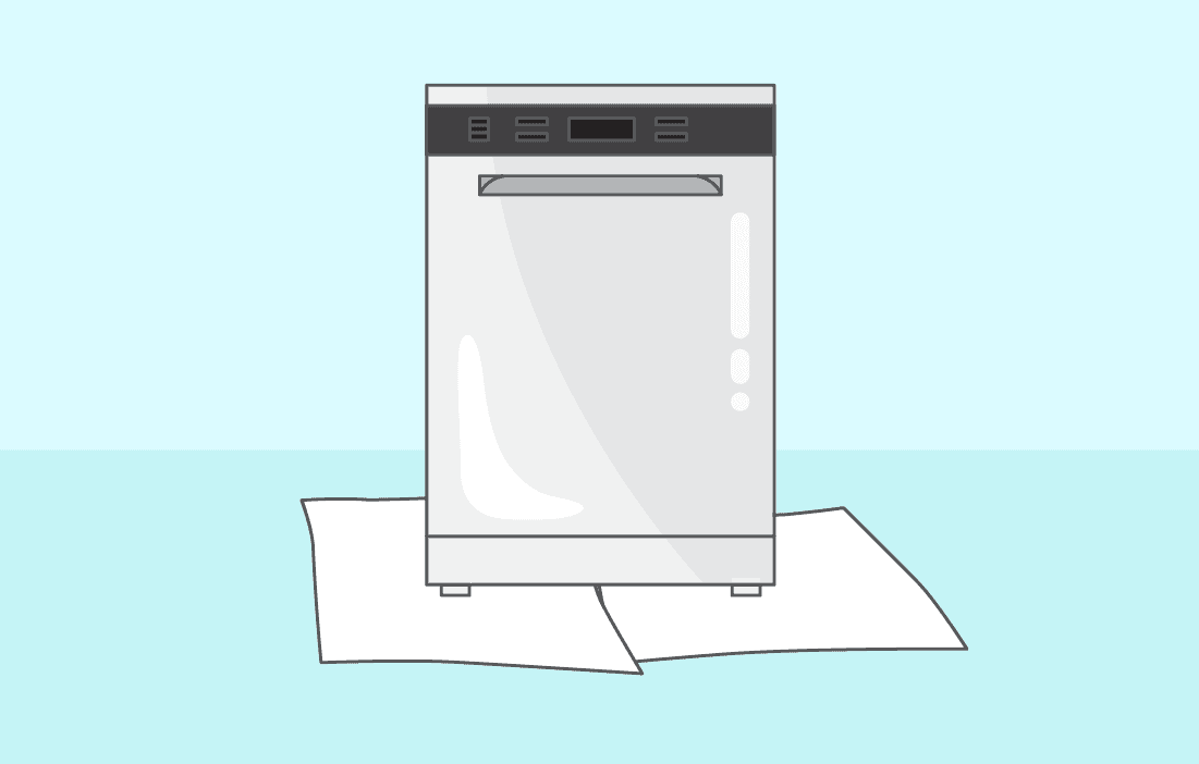

- Placer des serpillères sur le sol autour de votre appareil.
- Sortir le tuyau d’évacuation de son emplacement.
- Pencher la sortie du tuyau au dessus d’une bassine afin de vider toute l’eau qui s’y trouve.
- À l’aide d’un gobelet, vider l’eau encore présente dans le lave-vaisselle et finir en épongeant.
- Bien nettoyer l’intérieur du lave-vaisselle, les filtres et la tuyauterie.
- Lancer un programme court afin de vérifier que tout fonctionne.
