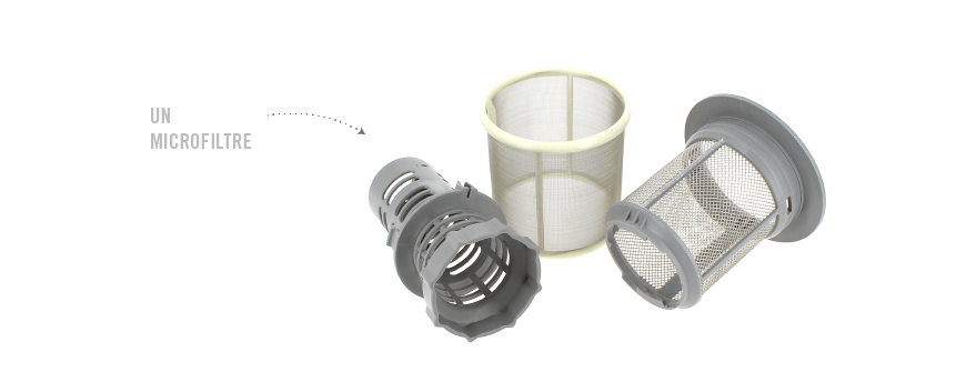

Le microfiltre de votre lave-vaisselle est saturé
- Localiser le microfiltre.
- Démonter chacune des parties qui le composent.
- Procéder à un nettoyage minutieux.
- S’il est visiblement déchiré ou trop usé, il est conseillé de le remplacer.

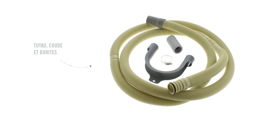

Le tuyau d’évacuation est bouché (résidus alimentaires, amas graisseux ou autres dépôts provenant de la cuve de la machine)
- Localiser le tuyau d’évacuation situé derrière le lave-vaisselle.
- Vérifier la conformité de l’installation. Pour en savoir plus, lire les recommandations sur l’installation électrique et la plomberie d’un lave-vaisselle.
- Au niveau du coude situé à la sortie du tuyau d’évacuation, tirer sur le tuyau pour le sortir.
- Nettoyer l’intérieur et l’extérieur du tuyau de sortie pour éliminer tous les dépôts alimentaires et graisseux qui se sont stockés au niveau de cette zone.
- Si le tuyau est visiblement abîmé, déchiré ou percé, il est conseillé de le remplacer.

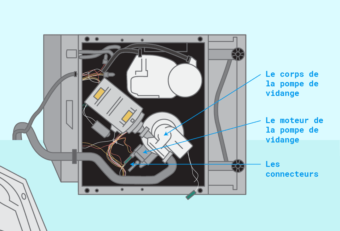

Comment tester la pompe de vidange ou pompe à eau du lave-vaisselle ?
- Retirer le lave-vaisselle de son emplacement.
- Coucher le lave-vaisselle sur le côté.
- À l’aide d’un tournevis cruciforme ou Torx, retirer le panneau situé à la base de l’appareil. Sur certaines machines, il faudra retirer les pieds du lave-vaisselle et/ou les connecteurs reliés au flotteur anti-débordement afin de détacher totalement le panneau.
- Localiser la pompe de vidange.
Où se trouve la pompe de vidange ?

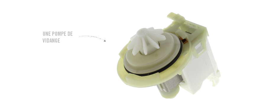

Comment mesurer la valeur ohmique (test ohms) de la pompe de vidange ?
- Détacher les connecteurs reliés au moteur de la pompe de vidange.
- À l’aide d’un multimètre en position Ohm et réglé sur 200 Ω, connecter les capteurs du multimètre aux bornes du moteur de la pompe de vidange. Le résultat attendu doit se trouver entre 160 et 230 Ω.
- Démonter la pompe de vidange en la faisant pivoter vers la gauche (ou dans le sens contraire des aiguilles d’une montre) et en tirant légèrement dessus.
- Vérifier l’hélice : elle doit pouvoir tourner librement et ne doit pas être visiblement abîmée.
- Vérifier que le corps de la pompe de vidange n’est pas bouché : passer votre doigt dans l’entrée du tuyau et ôter les résidus éventuels.
Si la valeur affichée sur votre multimètre est trop éloignée de la valeur attendue, si l’hélice est grippée ou si la pompe présente des signes visibles de détérioration, vous devrez procéder à son remplacement.

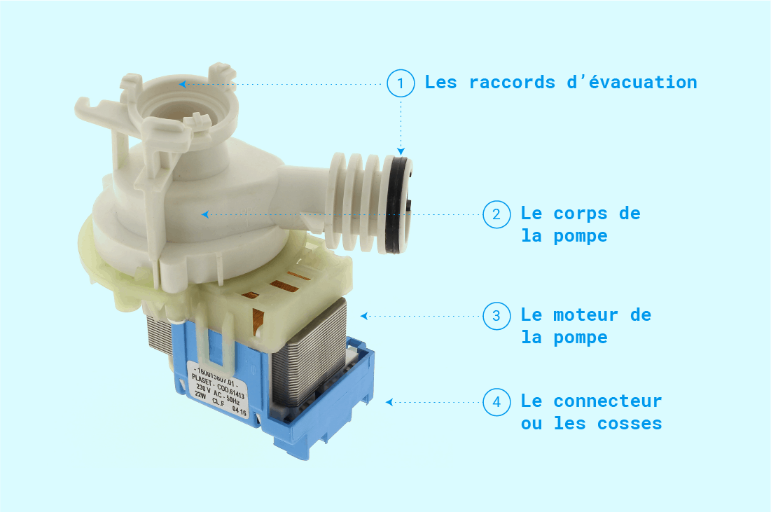

Comment nettoyer la pompe de vidange d’un lave-vaisselle ?
La pompe de vidange peut être nettoyée au niveau des raccords d’évacuation. En effet, ce sont dans ces orifices que viendront se loger et s’amasser tous les corps étrangers risquant de provoquer un bouchon. Une fois la pompe de vidange démontée vous pouvez la nettoyer à l’aide d’un tournevis et d’un chiffon doux ou à l’aide d’une soufflette à air comprimé.
