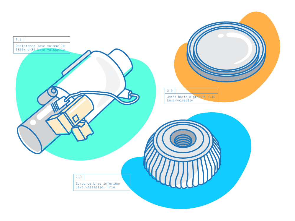

Les pièces à changer au court de la vie d’un lave-vaisselle
Avec le temps, plusieurs composants internes du lave-vaisselle peuvent montrer des marques d’usure : éléments fêlés ou brisés, il est temps de les changer.
Comment changer les joints du lave-vaisselle ?
Le joint est sans conteste, une pièce qu’il faut changer après des années de bons et loyaux services. Nous vous avons préparé un tutoriel pour changer votre joint de lave-vaisselle facilement, en quelques étapes !
À quoi sert la boîte à produit du lave-vaisselle ?
La boîte à produits est le réservoir dans lequel vous versez votre détergent liquide ou en poudre. Elle est généralement fermée à l’aide d’un couvercle et s’ouvre pour libérer le détergent pendant le lavage. Si votre vaisselle est encore sale en fin de cycle, examinez la boîte à produits : est-ce qu’il y reste du détergent ? Si oui, il se peut que le couvercle soit défectueux et il est dans ce cas temps de remplacer la boîte à produits.
À quoi sert l’électrovanne du lave-vaisselle ?
L’électrovanne régule le débit de l’eau selon les cycles de lavage et le programme choisi par l’utilisateur. En cas de fuite, l’électrovanne est l’un des premiers suspects à examiner. Cette valve est sensible aux variations de température et la moindre défaillance électrique de l’appareil peut l’affecter. Si la cuve ne se remplit pas au moment de la mise en route (auquel cas votre lave-vaisselle ne fera pas le même bruit que d’habitude au lancement d’un cycle), s’il y a une fuite d’eau même lorsque l’appareil est à l’arrêt ou bien si le remplissage ne s’arrête plus et que votre lave-vaisselle déborde, tous ces indices peuvent indiquer un problème avec l’électrovanne. Pour tester l’électrovanne, munissez-vous d’un multimètre, débranchez le lave-vaisselle, ouvrez les parois et extirpez en la valve. Si le multimètre n’affiche aucune valeur lorsque vous testez l’électrovanne, il est probable qu’elle soit à changer.
L’inverseur assure le bon fonctionnement des bras de lavage. Si votre vaisselle n’est propre qu’en haut ou qu’en bas, ou bien si de l’eau sale s’écoule par les orifices de l’un des bras de lavage, c’est probablement dû à un dysfonctionnement de l’inverseur. En effet, cette pièce permet de varier la pression de l’eau sur les différents bras et, si l’inverseur est endommagé ou défaillant, il se peut que seul l’un des deux bras opère efficacement.
