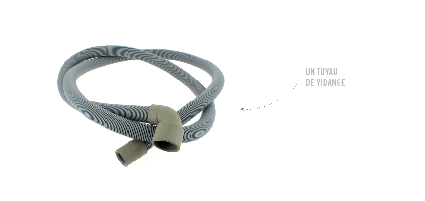

Le filtre, tuyau de vidange ou la canalisation sont bouchés
S’il y a un bouchon dans le système d’évacuation de l’eau, que ce soit au niveau du tuyau de vidange, du filtre de vidange ou de la canalisation, nous vous conseillons de commencer par un bon nettoyage des différents éléments.

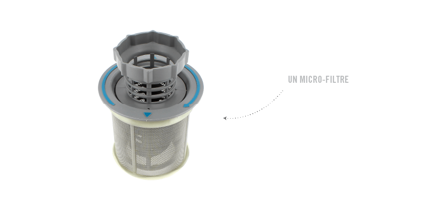

- Ouvrir la porte du lave-vaisselle et enlever les paniers et les tiroirs.
- Localiser le filtre, situé à la base du lave-vaisselle.
- Démonter et nettoyer le filtre avec de l’eau chaude savonneuse. Si les saletés sont particulièrement bien incrustés et accrochés, utilisé une brosse à dents usagée pour nettoyer le filtre dans les moindres recoins.
- Nettoyer le lave-vaisselle en profondeur.

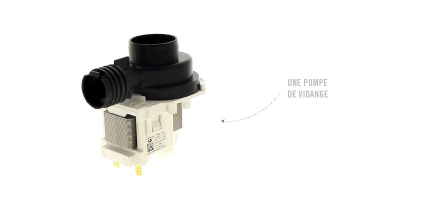

La pompe de vidange est bouchée ou trop usée
La pompe de vidange sert à évacuer les eaux sales de votre lave-vaisselle. Elle pompe ce qui se trouve dans la cuve pour l’évacuer vers le tube d’évacuation. En cas de défaillance de la pompe de vidange, l’eau ne pourra pas s’évacuer correctement et restera dans le fond du lave-vaisselle.
Afin de vérifier l’état de la pompe de vidange, il y a quelques manipulations à effectuer, en commençant par un démontage de l’appareil pour accéder à la pièce. Penser à bien vous protéger les mains et le visage, et à suivre nos recommandations étape par étape, pour accéder à la pompe de vidange en toute sécurité.
Pour diagnostiquer avec précision cette pièce, consultez notre guide complet pour tester la pompe de vidange de votre lave-vaisselle.

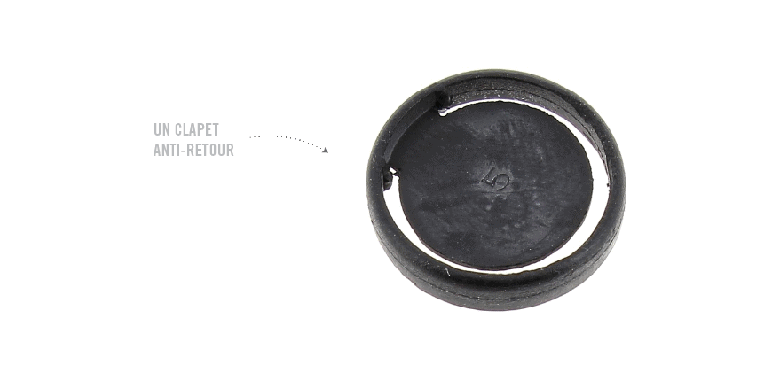

Le clapet anti-retour est bloqué ou trop usé
Le clapet anti-retour se trouve à la sortie de la pompe de vidange. Il sert à empêcher que l’eau évacuée ne retourne dans le tuyaux, s’il est bouché ou trop usé, l’eau ne pourra pas s’évacuer correctement.
Afin de vérifier l’état du clapet anti-retour :
- Déboiter le tube de vidange au niveau de la pompe de vidange.
- Localiser le clapet anti-retour situé à la sortie de la pompe de vidange.
- S’il est encrassé ou bouché, le nettoyer avec de l’eau chaude savonneuse.
S’il est trop usé ou abimé, le remplacer.
