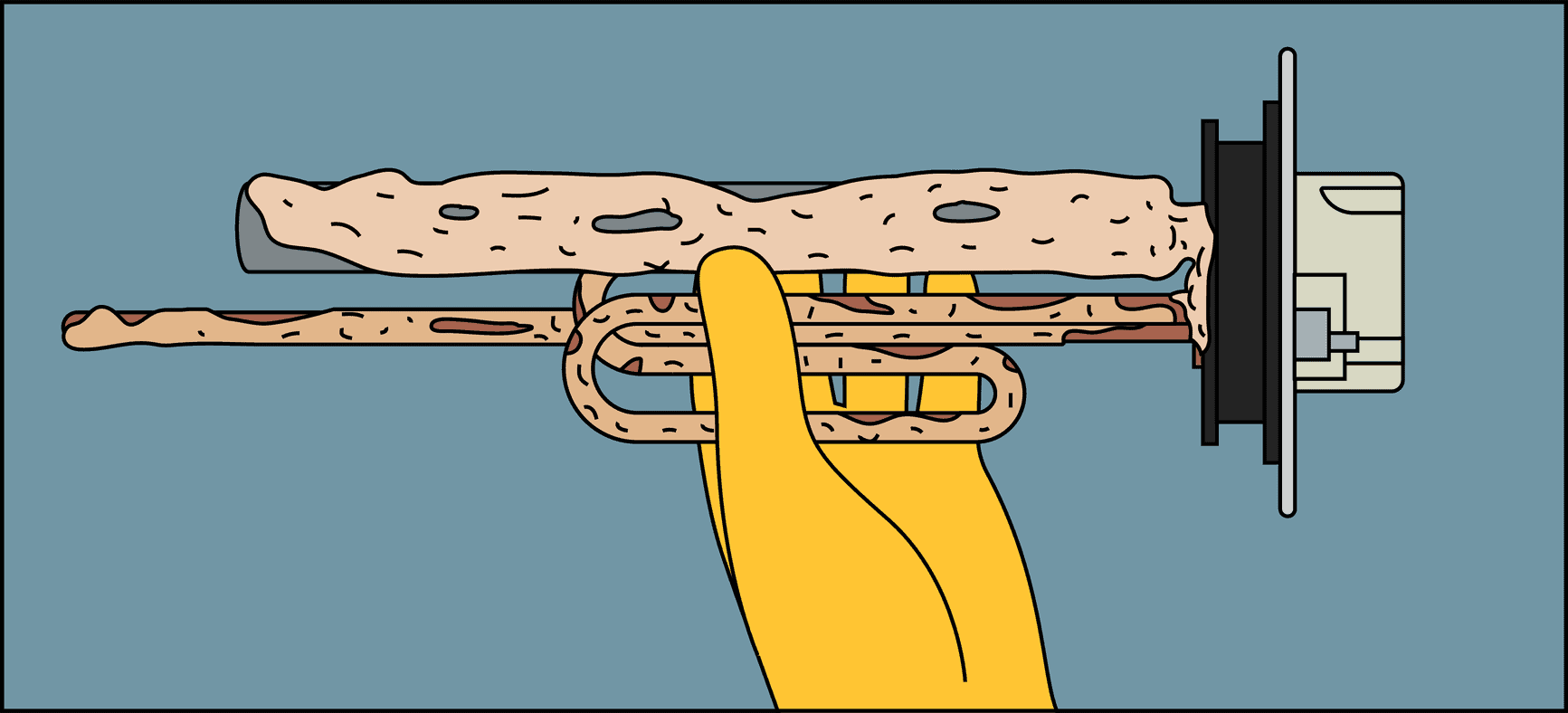

L’anode joue un rôle précieux puisqu’elle ralentit la corrosion due aux minéraux présents dans l’eau stagnant au cœur de la cuve de votre chauffe-eau. Comme toute pièce, elle finit par s’user.
Rôle d’une anode pour chauffe-eau avec résistance stéatite ou thermoplongeur
L’anode se présente sous la forme d’une tige épaisse en métal recouverte d’aluminium ou de magnésium qui traverse le réservoir d’un ballon d’eau chaude.
Son rôle est de protéger la cuve et les éléments clés, la résistance chauffe-eau stéatite ou thermoplongeur, le thermostat chauffe-eau (tige fine) dont elle est proche, de la corrosion.
Logée tout près de la résistance permettant de chauffer l’eau destinée à vos besoins en eau chaude sanitaire, l’anode ne protège pas contre le tartre. L’accumulation de calcaire face à une eau dure est donc inéluctable, d’où un entretien rigoureux de l’appareil car le risque de panne est grand sur un chauffe-eau (comment savoir si mon chauffe-eau fonctionne ?).

Quand changer l’anode de votre chauffe-eau au juste ?
Changer l’anode du chauffe-eau devient nécessaire quand celle-ci présente une forte usure, que son diamètre est inférieur à 10mm ou qu’elle a totalement disparu s’il s’agit d’une anode en magnésium.
On estime la durée de vie d’une anode entre 3 et 5 ans. Mais cela dépend de la dureté de votre eau ainsi que de la rigueur de l’entretien du chauffe-eau, le chauffe-eau pouvant cesser de chauffer faute de contrôle.

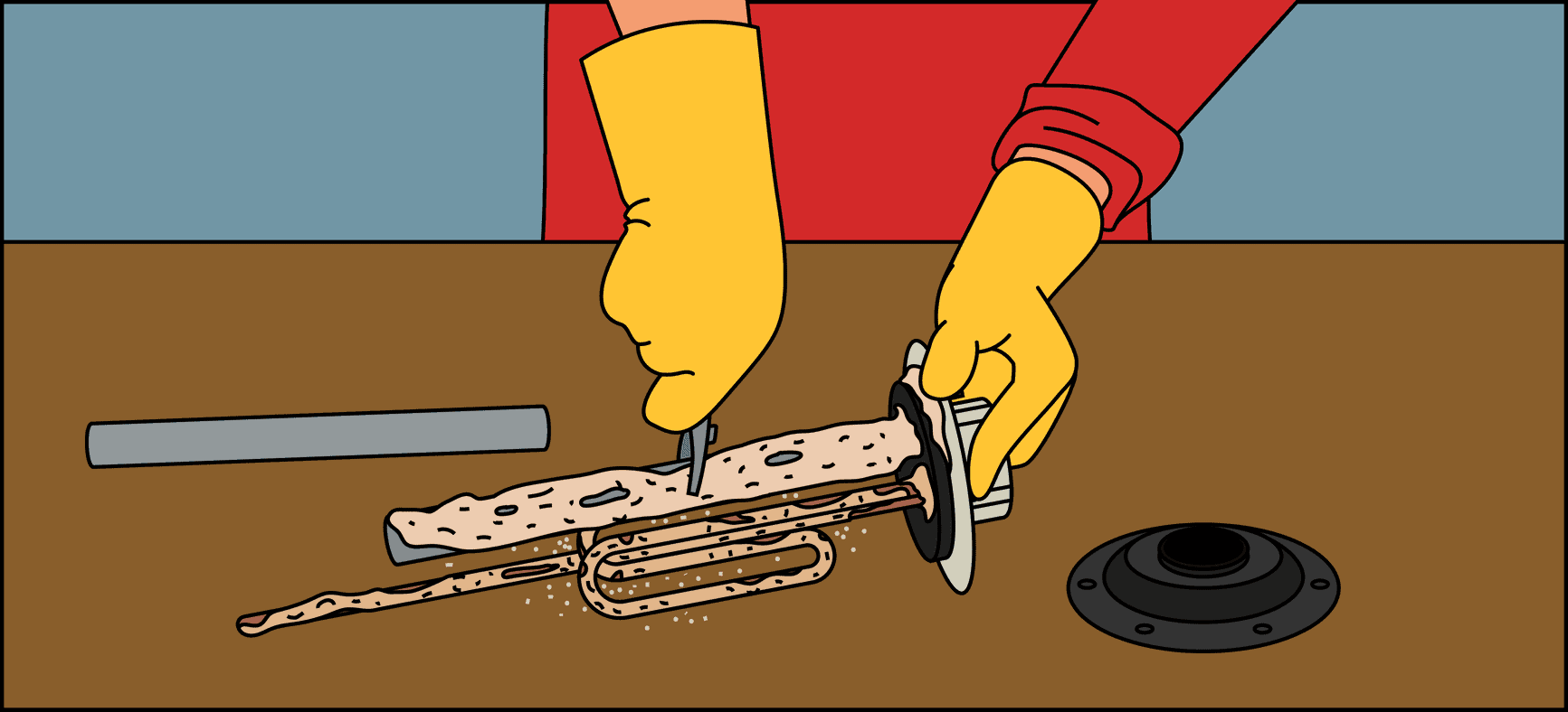

Changement d’anode de chauffe-eau (ou ballon d’eau chaude), mode d’emploi
Avant de débuter votre chantier, assurez-vous d’avoir coupé l’alimentation électrique de votre appareil depuis le compteur électrique et portez des gants isolants. Ces consignes de sécurité sont les mêmes pour intervenir sur un chauffe-eau qui fait du bruit par exemple :
- Repérez tout d’abord l’anode en vous fiant au guide d’utilisation du fabricant car d’un modèle de chauffe-eau à l’autre, cela peut varier ; le plus souvent, l’anode est située tout près de la résistance et du thermostat (sous forme de tige) et le tout est fixé à une platine (ou embase) à dévisser
- Vidangez votre chauffe-eau avant de retirer la platine de fixation située sous la cuve du chauffe-eau
- Retirez le capot de protection du chauffe-eau
- Dévissez ensuite les écrous de la platine de fixation à l’aide d’une clé à douille en veillant à débrancher les fils connectés
- Faites venir la platine de fixation sur laquelle sont positionnés l’anode, la résistance et le thermostat, on appelle cet ensemble le corps de chauffe de chauffe-eau, les modèles variant, et délogez le joint chauffe-eau
- Enlevez l’anode défectueuse en insistant car l’élément peut être difficile à déloger
- Profitez-en pour nettoyer les parois de la cuve avec du vinaigre blanc, un produit efficace et naturel, puis rincez
- Installez l’anode de rechange compatible sur la platine de fixation
- Positionnez la platine de fixation et revissez les écrous puis fixez le joint d’étanchéité
- Revissez le capot du chauffe-eau
- Remplissez la cuve du chauffe-eau vide à l’aide du robinet de vidange
- Remettez l’appareil en marche depuis le compteur.

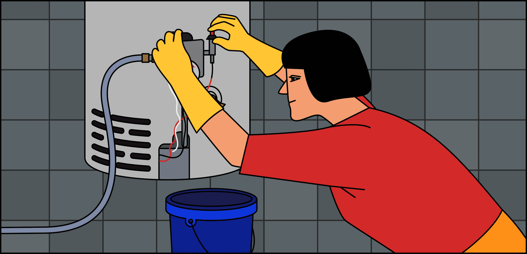

Détartrage du chauffe-eau (vidanger, purger)
La purge du ballon d’eau chaude électrique est recommandée tous les deux ans environ. Elle permet de redonner toute son énergie à votre équipement en éliminant le tartre accumulé à certains endroits sensibles.
Adepem vous explique les bénéfices et étapes de la purge de votre ballon d’eau chaude.
Attention, si vous souhaitez la réaliser vous-même, pensez à couper l’alimentation électrique de votre chauffe-eau depuis le tableau électrique et à fermer le robinet d’arrivée d’eau.
