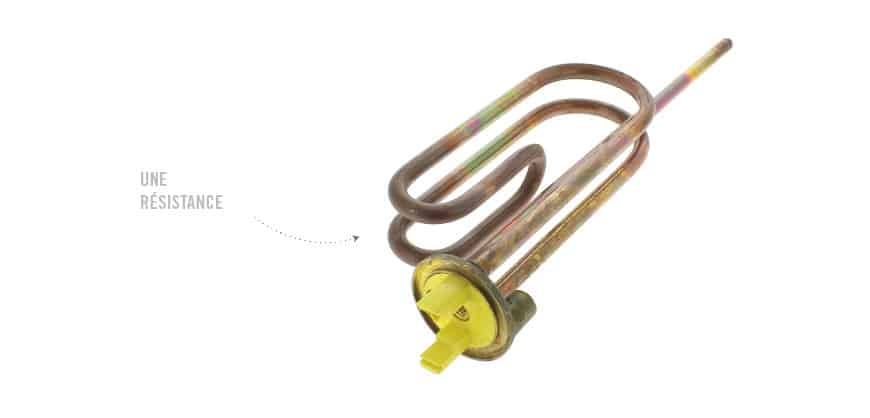

Vérifiez votre résistance
a résistance est la pièce chauffante de votre appareil. Sans elle, pas de chaleur possible. Si votre chauffe-eau ne chauffe plus, il est probable qu’elle soit en cause. Pour vérifier que votre résistance est en bon état, il faut vous munir d’un multimètre en position Ohm et tester les bornes de la résistance. Cette mesure permet de contrôler qu’un courant électrique passe correctement dans la résistance, ce qui la ferait chauffer. Si votre multimètre ne détecte rien, c’est la résistance qu’il faut changer.
N’hésitez pas à lire notre tutoriel pour tester et changer la résistance du chauffe-eau !

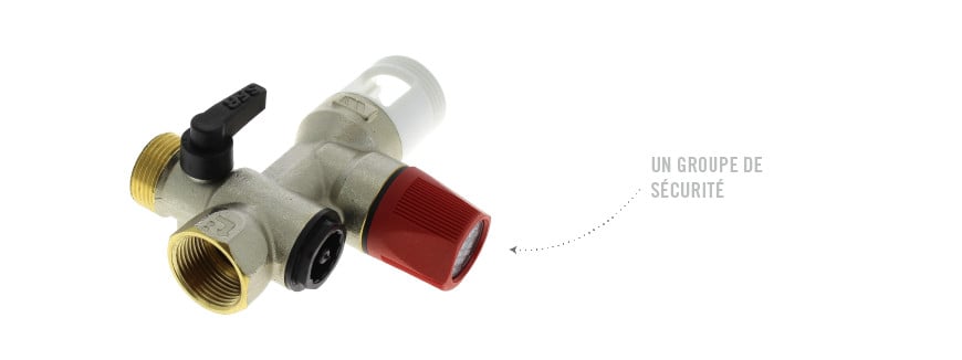

Pensez à prendre un contenant suffisant afin de recueillir l’eau du chauffe-eau. Repérez le groupe de sécurité de votre chauffe-eau et tournez la molette de vidange de deux crans pour qu’un maximum de débit sorte. Vous pouvez aussi désenclencher l’eau chaude, ce qui produira un appel d’air et augmentera le débit davantage encore.

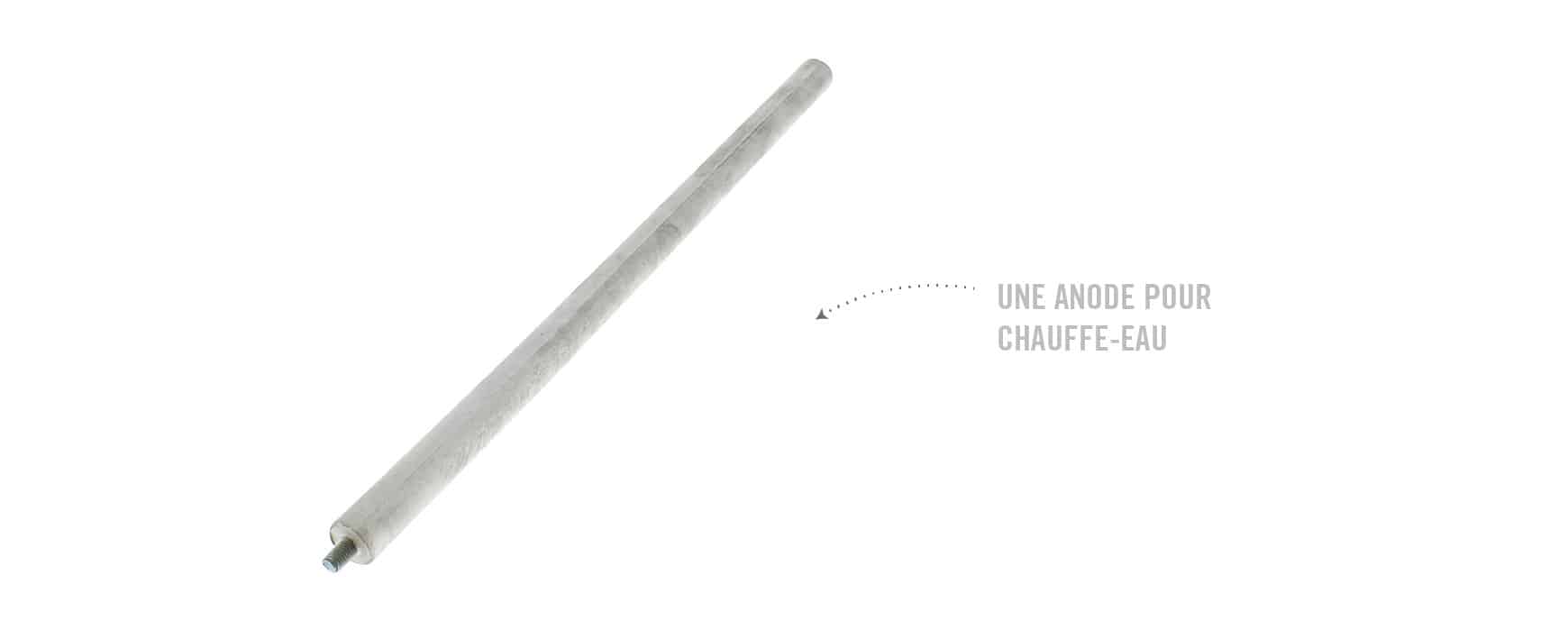

Comment vérifier l’état de l’anode et du joint ?

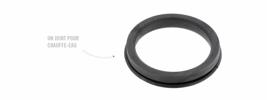

Profitez du démontage du chauffe-eau pour faire d’une pierre deux coups et inspectez l’état de l’anode et du joint à lèvre de la cuve. Si l’un ou l’autre est abîmé ou en mauvais état, changez-le ! Le rôle de l’anode est de protéger la cuve du chauffe-eau contre les risques de corrosion. Elle est faite de magnésium qui se détache au fil du temps pour venir boucher et réparer les points de rouille. Cela permet d’éviter la création de trous. L’anode est donc une pièce d’usure et doit être remplacée tous les 2 ans environ.
Prévenir une fuite de chauffe-eau
Quant au joint, également connu sous le nom de joint de bride. Il permet de garantir l’étanchéité de la cuve du chauffe-eau. Le joint de bride est placé sur la bride du corps de chauffe ou sur la bride de la résistance.
Lisez notre article sur : comment réparer une fuite de chauffe-eau pour en savoir plus.
