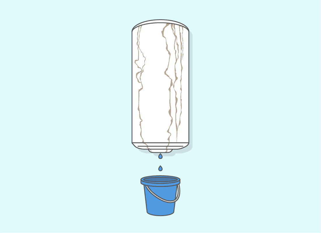

Dans quels cas, ne pas faire la purge du chauffe-eau ?
Pour éviter une fuite !
Cela peut sembler assez ironique mais il existe des situations où il est déconseillé de procéder à la vidange de la cuve.
En effet, lorsque vous avez un vieux chauffe-eau qui n’a pas été entretenu depuis longtemps, vous pouvez voir apparaître des points de corrosion à la base du réservoir de la cuve. Ces points de corrosion ne se sont pas percés car ils ont été bouchés par des amas de calcaire situés à l’intérieur de la cuve. Donc si vous veniez à enlever le calcaire, cela créerait aussitôt une fuite.
Dans ce cas-là, il est évidemment conseillé de procéder directement au remplacement de votre appareil. La fuite du chauffe-eau, si elle n’est pas encore arrivée, ne devrait pas tarder !
Afin de remplacer le chauffe-eau, lors de la vidange de la cuve, manipuler l’appareil avec précaution et prévoir des bassines et des serpillères et protéger le reste de la pièce afin de prévenir l’inondation.

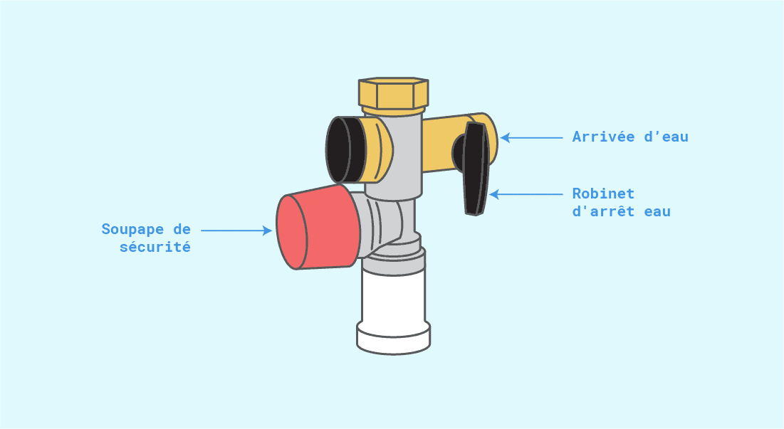

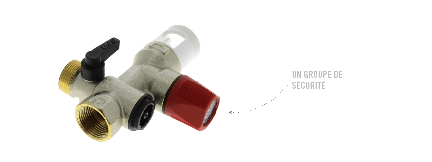

Nettoyer le groupe de sécurité et le robinet de vidange
La vidange de la cuve s’effectue grâce à une soupape de sécurité ou robinet de vidange qui peut être ouvert ou fermé manuellement. Lorsque le robinet est ouvert, l’eau du ballon est évacuée par l’orifice de vidange du groupe de sécurité.
Le robinet et l’orifice doivent donc être libres de tout blocage afin de permettre la vidange de la cuve.
- Raccorder le robinet de vidange à un tuyau d’arrosage afin que l’eau s’écoule directement dans le tuyaux d’arrosage plutôt que par terre. Vous pourrez ensuite placer l’autre extrémité de ce tuyau directement à l’extérieur ou dans la douche ou un évier.
- Ouvrir le robinet de vidange durant quelques secondes, puis la fermer à nouveau.
- Grâce à la pression, les dépôts de calcaire coincés dans la vanne de vidange vont s’évacuer.
- Répéter la même opération 2 à 3 fois ou jusqu’à ce que tous les dépôts aient été évacués.
