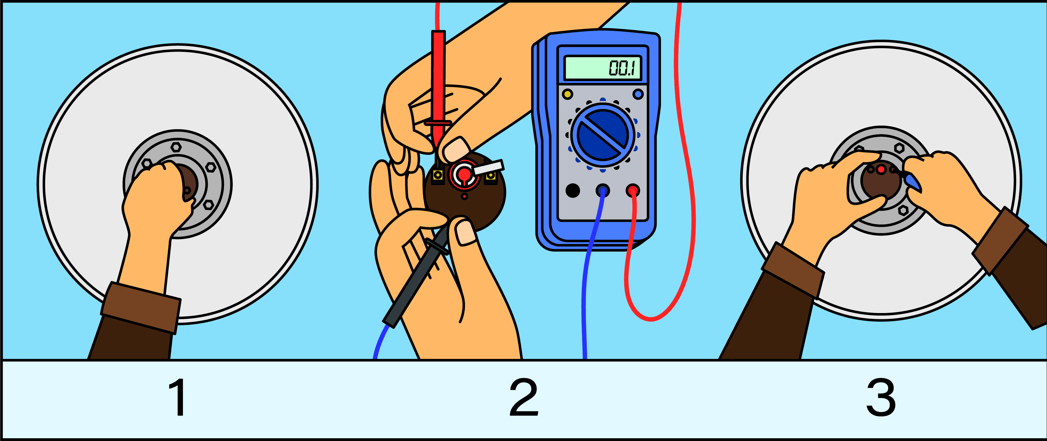

Où se trouve le thermostat sur chauffe-eau Atlantic pour effectuer un test ?
Pour avoir accès à cette pièce détachée et tester son fonctionnement, vous devez :
- Dévisser le capot de protection situé sous votre chauffe-eau Atlantic, et toute marque ; le thermostat est vite visible et vous pouvez procéder à son démontage depuis la platine en tirant sur le tout
- Une fois le thermostat délogé, sortez également la sonde de chauffe-eau Atlantic à laquelle il est relié
- Puis, en vous aidant d’un multimètre réglé sur 200 Ohms, reliez les pointes aux connecteurs (neutre et phase) du thermostat
- Actionnez le thermostat et si vous entendez un clic et que vous obtenez une valeur, cela veut dire qu’il y a bien une continuité
- Dans le cas contraire, cela veut dire que votre thermostat de chauffe-eau est bien défaillant
- Remontez l’ensemble une fois le test achevé

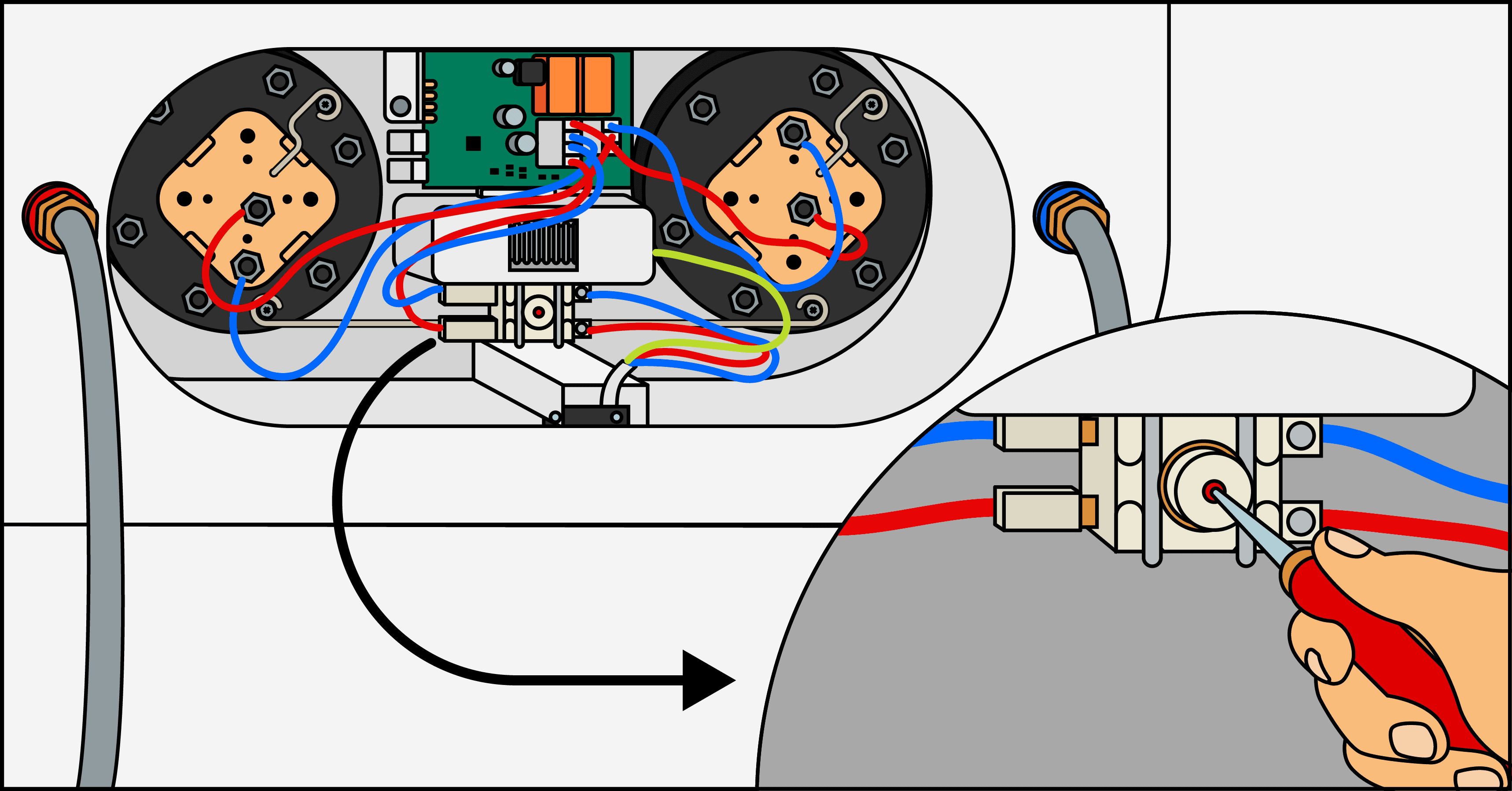

Réarmer le thermostat d’un chauffe-eau Atlantic 300 litres, et toute marque, est assez simple. Néanmoins, vous devez tout d’abord couper le courant électrique, vous munir de gants et d’un tournevis isolé.
- Observez le thermostat : vous devez apercevoir un bouton de couleur rouge : il s’agit de la sécurité thermique
- A l’aide d’un tournevis d’électricien, opérez un simple quart de tour pour réactiver la sécurité thermique et ainsi, réarmer votre chauffe-eau
- Remettez l’ensemble des pièces détachées (visserie, capot de protection en plastique, thermostat, sonde…) en place
- Réactivez le courant électrique

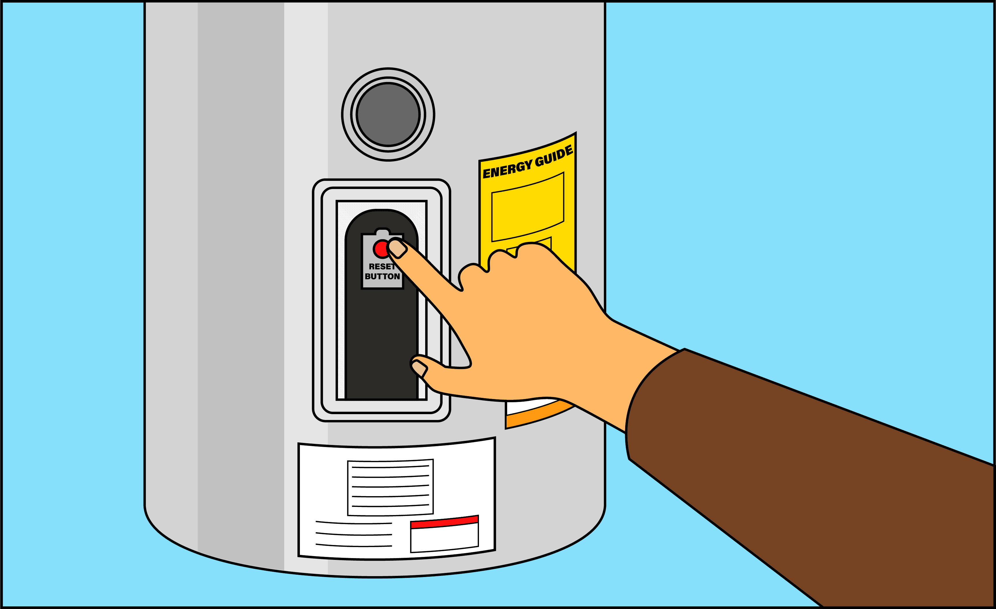

Pour effectuer une réinitialisation de votre chauffe-eau, voici ce qu’il faut faire :
- Rendez-vous au tableau électrique afin de couper l’alimentation électrique de l’appareil via le disjoncteur dédié
- Retirez la plaque de recouvrement du chauffe-eau en la dévissant à l’aide d’un tournevis
- Délogez ensuite le coussin en mousse qui sert d’isolant aux composants électrique
- Repérez le bouton de réinitialisation rouge situé au centre du panneau de commandes
- Faites pression dessus en prenant soin de bien l’enfoncer
- Dès que vous entendez un clic, relâchez votre doigt du bouton
