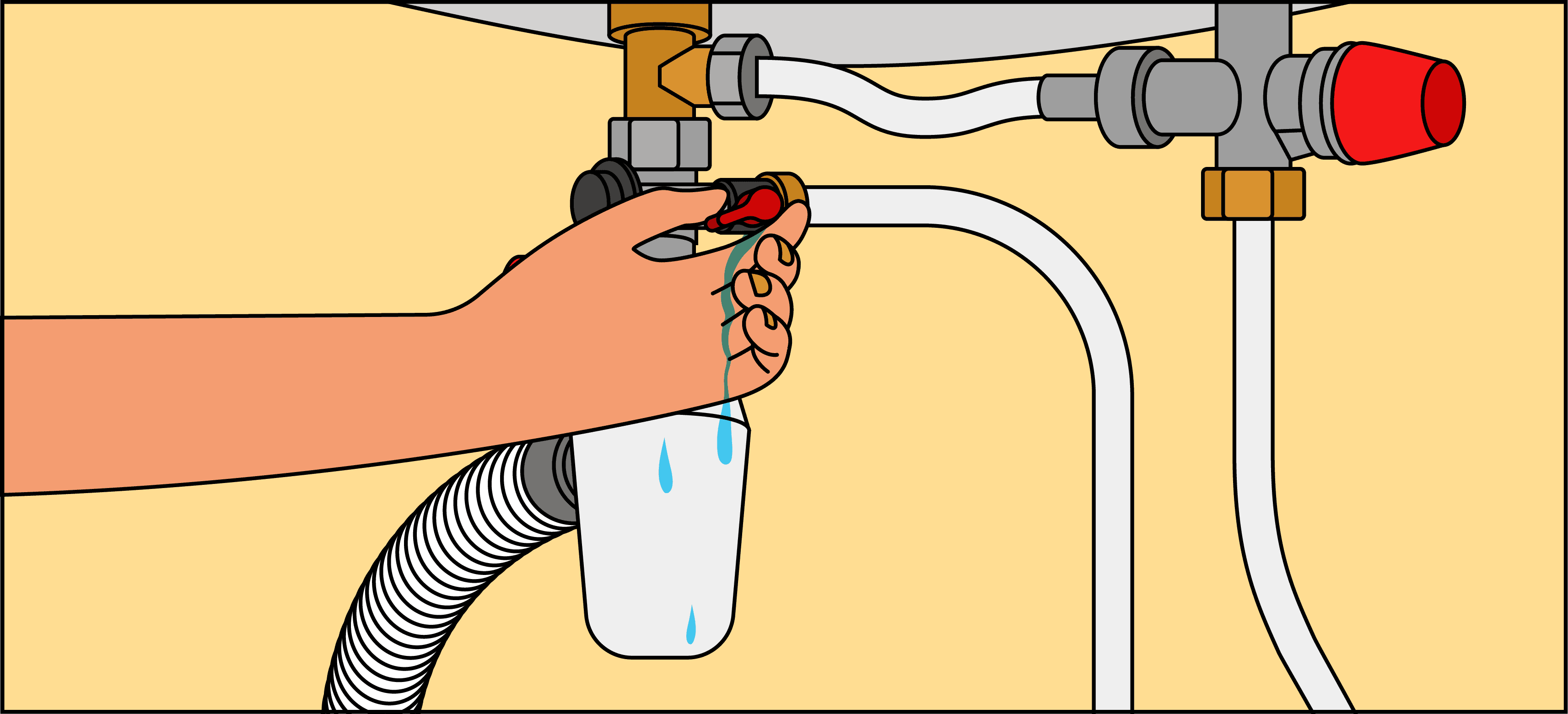

Nettoyer la soupape d’un groupe de sécurité pour arrêter le goutte à goutte
Oui, nettoyer la soupape de sûreté est recommandé si un élément indésirable y stagne, ce qui empêche la soupape de fonctionner pleinement, tout comme cela peut détériorer le groupe de sécurité. Calcaire, sable, restes de particules à la suite de travaux réalisés sur le réseau, ces petits éléments peuvent s’inviter au siège de la soupape qui perd en étanchéité. L’ouverture de la soupape est indispensable pour les éliminer et c’est donc l’occasion de nettoyer la soupape du groupe de sécurité par la même occasion !

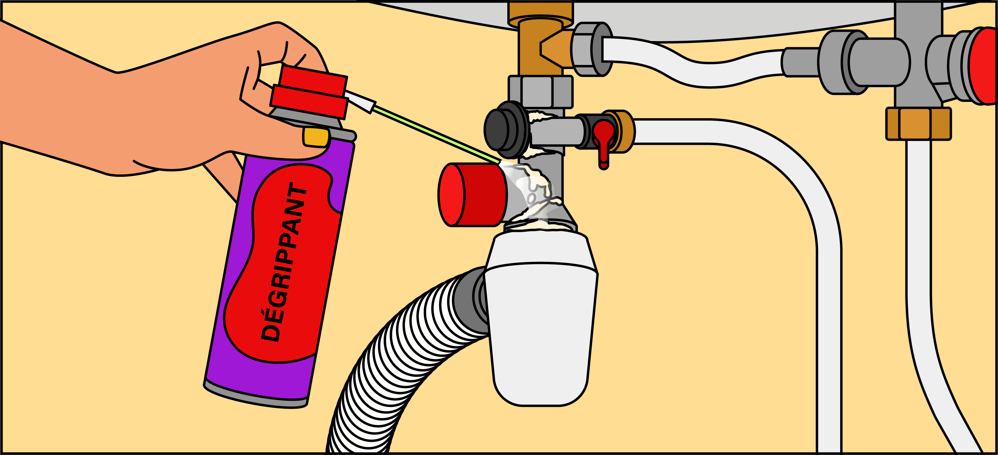

Mettez du dégrippant sur le groupe de sécurité
Dans un premier temps, vous pouvez tenter de débloquer le groupe de sécurité du chauffe-eau à l’aide d’un produit anti-tartre et ajouter aussi un peu de dégrippant. Si cela ne suffit pas, une vidange manuelle s’impose.

Une vidange de chauffe-eau peut aussi débloquer votre groupe de sécurité et permettre ainsi un retour à la normale.
Sur le blog d’Adepem, nous vous expliquons d’ailleurs comment vidanger un chauffe-eau. Nous vous conseillons de prévoir une serpillère pour protéger le sol ainsi qu’un sceau au cas où le groupe de sécurité vous reste dans les mains, laissant l’eau stagnante s’évacuer d’un coup.

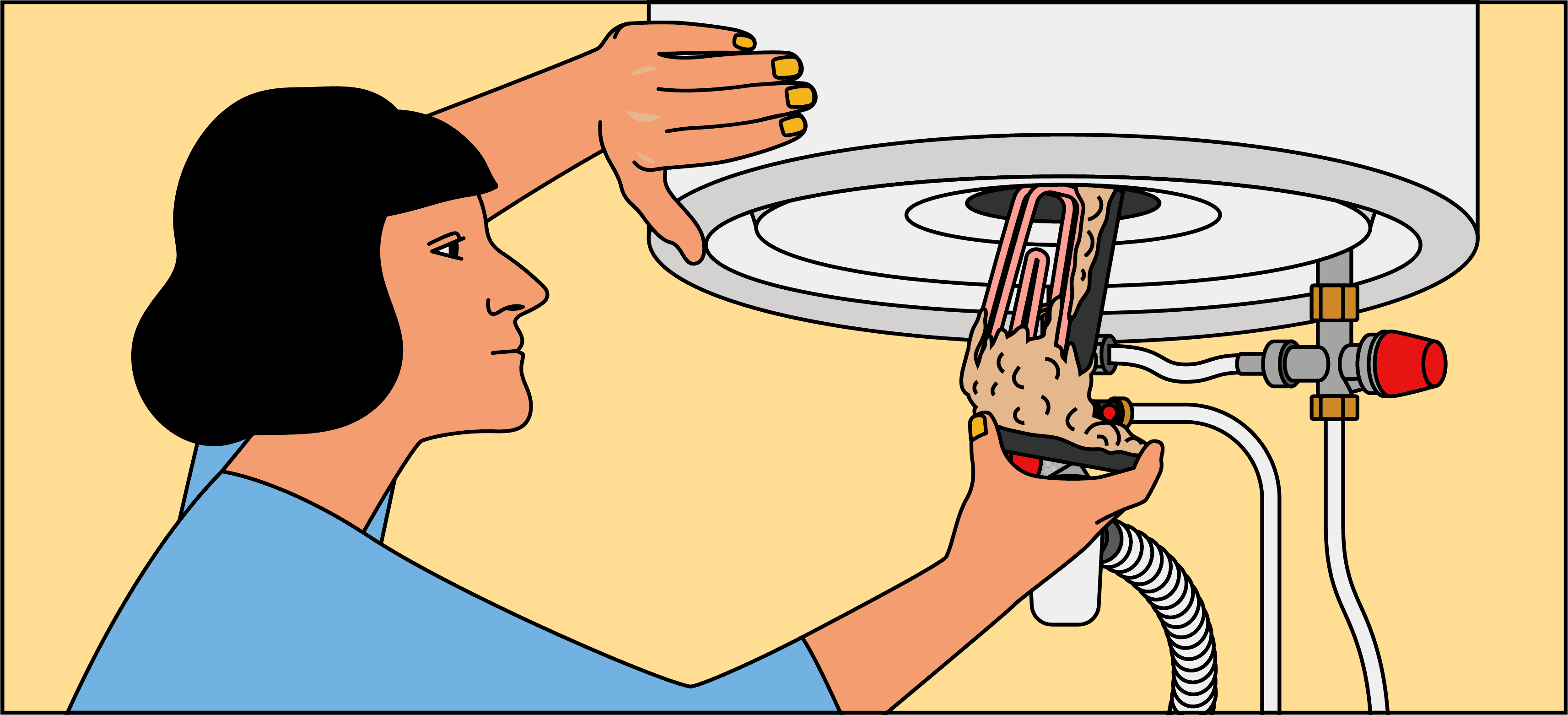

Détartrage sur un chauffe-eau : mode d’emploi
Une fois le tartre évacué du groupe de sécurité et que nettoyer la soupape et les autres éléments du groupe est aussi fait, vous devez contrôler et nettoyer d’autres éléments du chauffe-eau tels que la résistance, le thermostat, le réservoir (autrement dit l’intérieur)…
Détartrer un chauffe-eau oui mais dans les règles de l’art
Pour ce faire, voici les étapes à suivre :
- Videz votre cuve en eau
- Retirez le capot chauffe-eau en plastique situé sous l’appareil
- Une fois le boîtier électrique visible, délogez le thermostat et ouvrez la trappe
- Procédez au contrôle et au nettoyage du réservoir à l’aide d’un chiffon adapté afin d’éliminer le calcaire
- Nettoyez ensuite la résistance ainsi que le joint d’étanchéité
- Remettez à leur place la trappe, et le thermostat du ballon d’eau chaude
- Refermez le boîtier électrique
- Remplissez la cuve en eau et remettez le cumulus en marche
