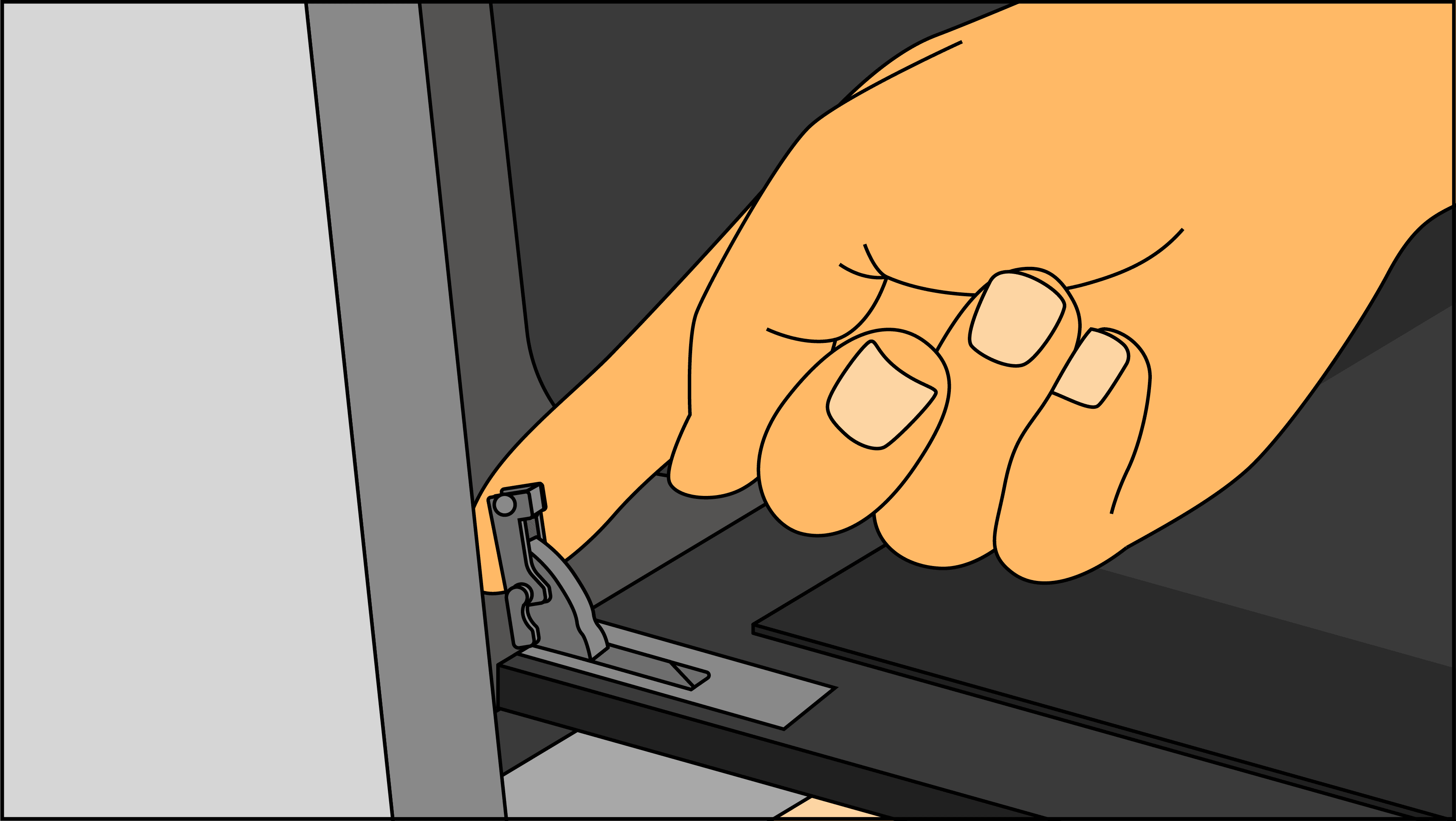

Pour procéder au démontage d’une porte de four de façon optimale, il faut tout d’abord ouvrir complètement la porte. C’est la seule façon d’accéder à l’ensemble des pièces constituant cette pièce détachée clé de votre gros appareil électroménager. Une fois que votre porte est bien ouverte, vous pouvez voir avec facilité les charnières faisant le lien entre la porte et le reste de votre four. Ce sont grâce aux charnières et aux languettes de verrouillage ou déverrouillage, pièces métalliques de petite taille que l’on nomme aussi crochets, que votre porte de four peut s’ouvrir ou se fermer. Ces charnières sont également présentes à la jonction de nombreuses portes de placards : leur mécanisme est adroitement conçu afin de faciliter leur action.
Comment ouvrir une charnière de four pour le démonter ?
Pour démonter une porte de four, le retrait des charnières est primordial.
Et pour ce faire, vous n’avez qu’à :
- Surélever les charnières grâce à ‘un de vos doigts, sachant qu’il faut ramener ces pièces vers vous afin de les faire céder ; ce geste est à répéter deux fois puisqu’il y a deux charnières et languettes de déverrouillage de part et d’autre

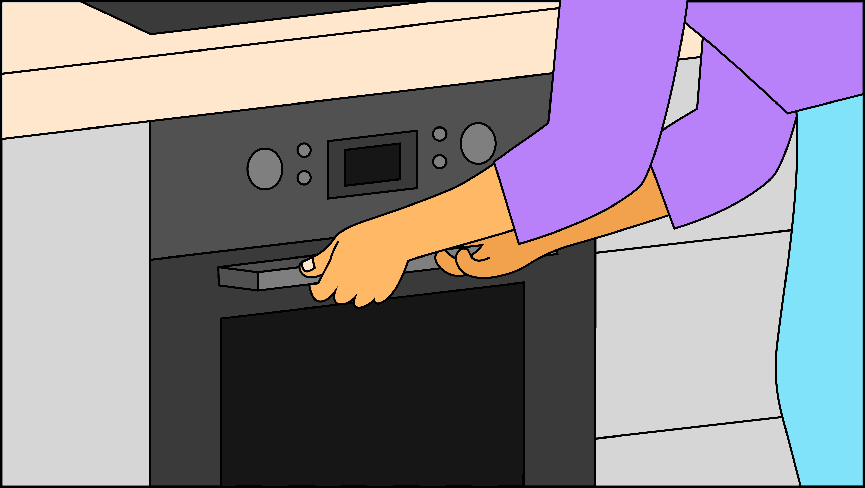

- Démonter la porte du four, un jeu d’enfant ‘à ce stade car elle tient toute seule en somme : décrochez-la en douceur de votre cuisinière
- Soulever la porte du four en tirant vers l’extérieur, ce qui aura pour effet de la décrocher de l’ensemble
- Manier la porte à deux mains sur les bords pour faire venir la porte du four en une seule fois
- Tirer une dernière fois avec délicatesse en vous aidant de la poignée quand vous sentez que la porte du four vient sans difficulté.

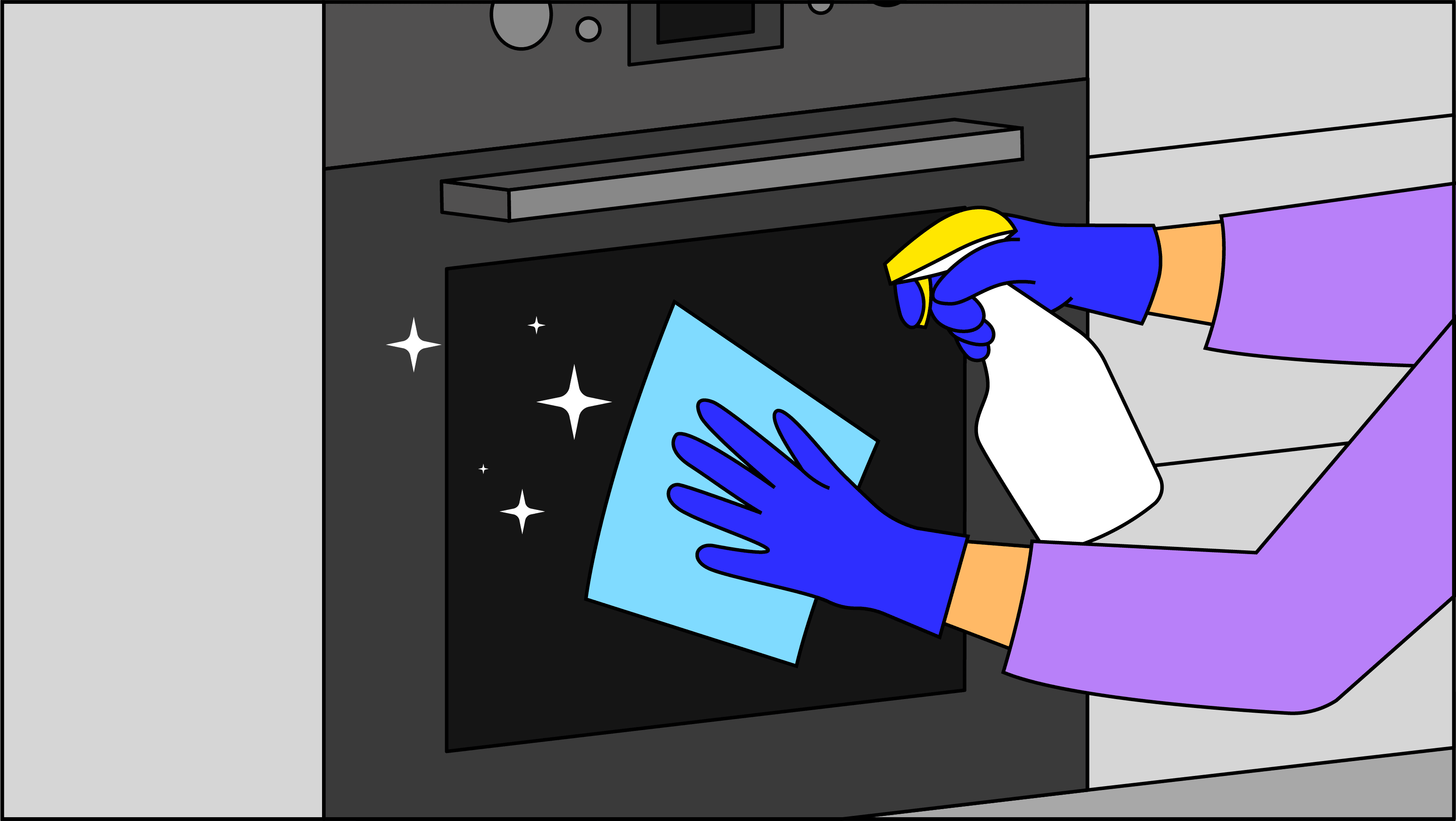

Nettoyage de porte : les produits à privilégier
Vinaigre blanc, voici le produit à privilégier pour récupérer même une porte ou une vitre de four encrassée, brûlée ou grasse. Démonter la porte de four est l’occasion idéale de procéder à un nettoyage minutieux qui plus est ! Le vinaigre blanc, plus ou moins dosé en acide acétique (exprimé en pourcentage), est connu pour ses multiples propriétés nettoyantes : c’est un anti-bactérien, un dégraissant ou encore un désinfectant hors pair. Il n’est pas étonnant que le vinaigre blancs soit très sollicité pour le nettoyage de la maison en plus des produits d’entretien four classiques.
Démonter une porte de four pour la nettoyer naturellement : nos astuces
Mais le vinaigre blanc n’est pas le seul produit naturel qui permet de venir à bout des saletés accumulées sur votre porte de four. Des produits aux propriétés tout aussi vertueuses sont utilisés : le bicarbonate de soude ou la pierre d’argile. Le premier peut d’ailleurs être utilisé en duo avec le vinaigre blanc et pour un résultat parfait, vous pouvez déposer un peu de bicarbonate de soude sur la porte, pulvériser de vinaigre blanc puis laisser reposer entre 15 et 30 minutes, voire plus longtemps, selon l’état. Ensuite, retirez les produits à l’aide d’une éponge humide et peaufinez le nettoyage à l’aide d’un chiffon microfibre.
Avec la pierre d’argile, le principe reste le même, à ceci près que son application doit se faire sous forme de pâte.
