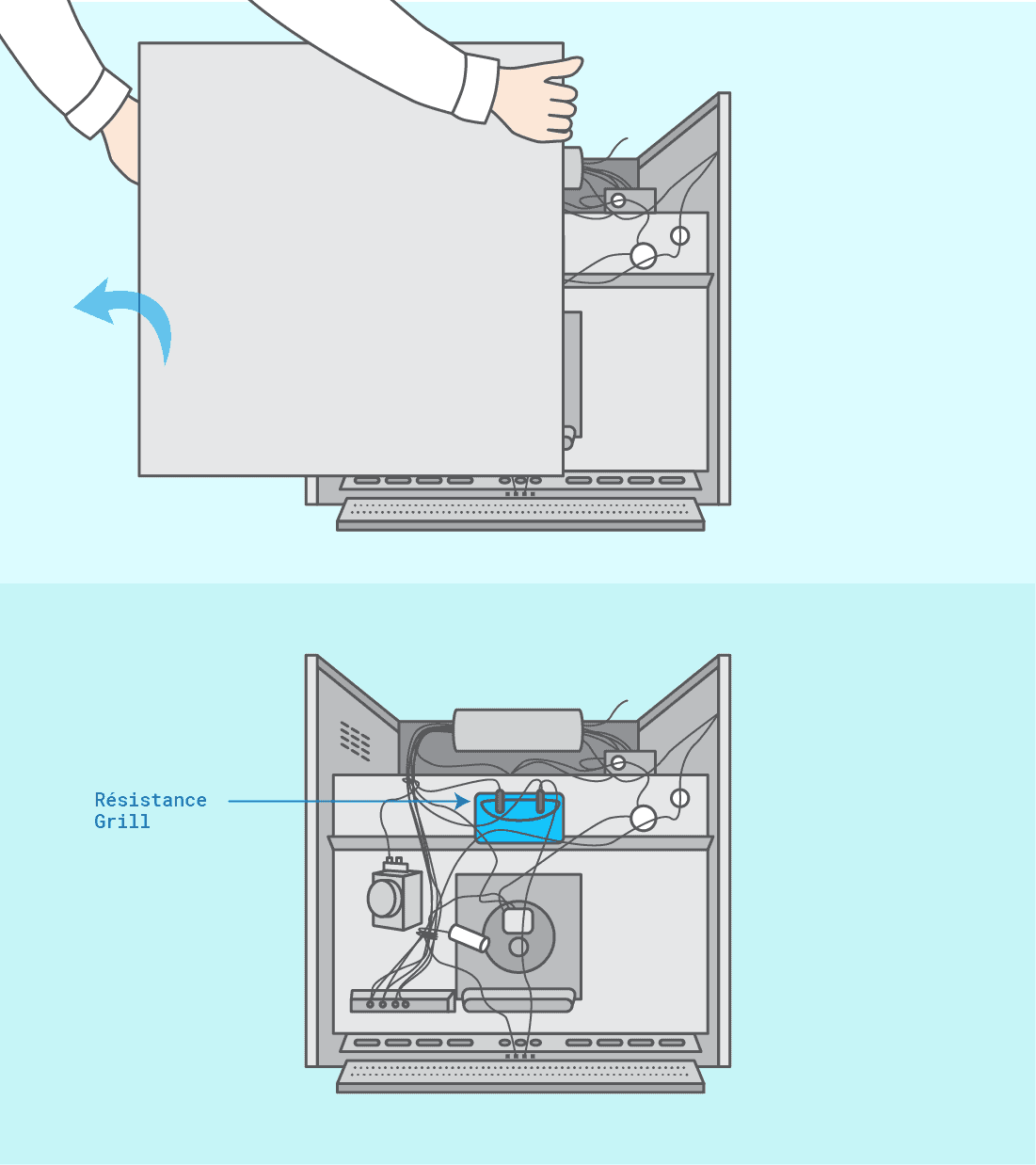

- Retirez le four de son logement
- Démontez la façade arrière du four
- Repérez l’emplacement des connecteurs de la résistance de voûte
- Débranchez l’un des connecteurs de la résistance
- Réglez le multimètre sur la position Ohmmètres
- Placez une pointe de touche de l’outil sur le connecteur encore branché
- Placez la seconde pointe de touche sur le connecteur débranché
- Si vous obtenez une valeur située entre 20 et 30 ohms, cela confirme que la résistance voûte doit être remplacée

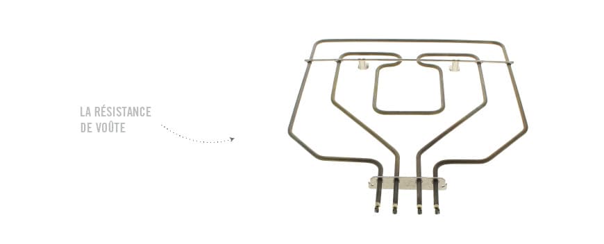

Comment changer, réparer la résistance voûte ou grill ?
- Débutez à l’étape 3 de la section précédente pour accéder aux connecteurs de la résistance
- Débranchez les deux connecteurs de la résistance grill
- Retirez les écrous qui maintiennent la résistance sur la paroi à l’aide d’une clé adaptée
- Ouvrez la porte de votre four et repérez la sonde de température du thermostat
- Détachez-la en douceur
- Tirez ensuite sur la résistance pour la déloger et la retirer complètement
- Placez la nouvelle résistance ainsi que son support et la sonde de température
- Revenez face au panneau arrière de l’appareil et revissez les écrous de maintien en place
- Rebrancher les connecteurs à la résistance voûte
- Remontez la façade arrière du four et réactivez l’électricité

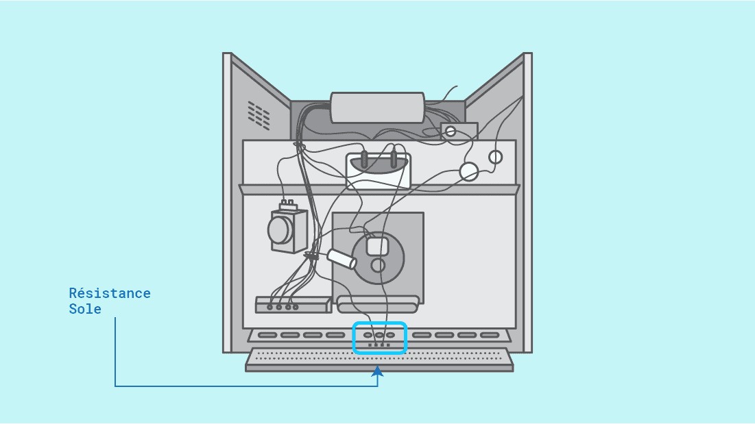

- Dévissez le panneau arrière du four en prenant soin de mettre de côté les vis
- Une fois les connecteurs de la résistance sole repérés, débranchez, là aussi, l’un des deux connecteurs
- Votre multimètre étant réglé sur la position ohms, placez la première touche de pointe sur le connecteur branché
- Placez la seconde sur le connecteur débranché
- À l’aide d’un multimètre en position ohm, placer l’un des capteurs du multimètre sur le connecteur branché et placer l’autre capteur sur le connecteur débranché, vous devez trouver une valeur entre 40 et 50 ohm. Sinon vous devrez remplacer votre résistance supérieure.

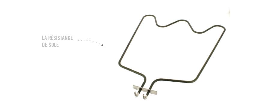

Comment changer la résistance sole si elle est HS ou si le four disjoncte ?
Si la réparation de la résistance est vaine et que le four ne cesse de provoquer des court-circuits malgré son état de marche, il est sans doute temps d’agir.
Pour ce faire, voici les étapes à suivre en partant de la troisième étape précédente :
- Débranchez les connecteurs de la résistance
- À l’aide d’un tournevis, déclipsez la résistance pour la désolidariser de l’appareil
- Tirez sur la résistance afin de la déloger et de la retirer complètement
- Placez la nouvelle résistance en remettant en place les écrous de maintien
- Rebranchez les connecteurs
- Remontez le panneau arrière du four et rebranchez la prise électrique une fois l’électricité réactivée
