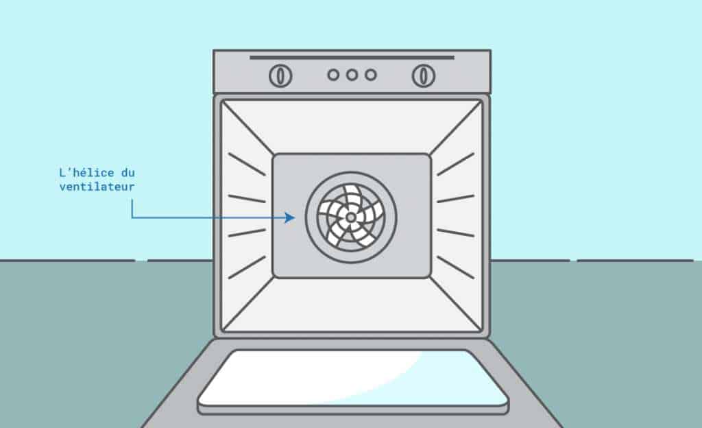

Problème de ventilation dans le four
Le ventilateur du four permet de faire circuler l’air chaud. Sur un four à chaleur tournante, le ventilateur se compose d’un moteur placé à l’extérieur du four et d’une hélice placée à l’intérieur. En cas de panne ou de dysfonctionnement, le moteur du ventilateur peut se mettre à produire un son aigu ou de sifflement. Il peut également cesser totalement de fonctionner, empêchant l’air de se répartir correctement au sein de l’enceinte du four.
Astuce : Lors du démontage des pièces, prenez une photo à chaque étape, cela vous aidera au moment de replacer les pièces.
Vérifier l’état du ventilateur et que l’hélice du four tourne correctement
  1. Retirer le four de son logement.
  2. À l’aide d’un tournevis, démonter la façade arrière du four.
  3. Observer l’emplacement des connecteurs du moteur du ventilateur et les débrancher.
  4. Faire tourner l’hélice autour de son axe pour vérifier que le système de rotation n’est pas grippé, elle doit pouvoir tourner de façon fluide.
  5. À l’aide d’un multimètre en position ohm, placer les capteurs du multimètre sur les bornes du moteur, si la valeur affichée est éloignée de 150 ohms, cela signifie que le moteur doit être remplacé.
Remplacer le moteur du ventilateur
  1. Retirer les accessoires du four (grille, lèchefrite, etc).
  2. À l’aide d’un tournevis,  et à l’intérieur du four démonter la paroi du fond pour accéder à l’hélice.
  3. À l’aide d’une clé à pipe ou d’une clé à douille, retirer l’écrou central de l’hélice (attention, le sens de vissage est inversé).
  4. Retirer l’hélice et la nettoyer avec un torchon humide.
  5. À l’arrière du four, démonter la façade arrière du four.
  6. Observer l’emplacement des connecteurs du moteur du ventilateur et les débrancher.
  7. À l’aide d’un tournevis, détacher les vis de maintien du moteur.
  8. Retirer le moteur délicatement.
  9. Placer le nouveau moteur au bon emplacement et remettre les vis de maintien.
  10. Rebrancher les connecteurs et remonter la façade arrière du four.
  11. Face au four, à l’aide de la clé à pipe remettre l’hélice à sa place.
  12. Remonter la paroi intérieure du fond intérieure.
  13. Remettre l’électricité en marche.

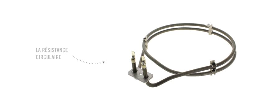

Panne au niveau de la résistance ronde ou circulaire
La résistance ronde ou circulaire sur un four est, comme son nom l’indique de forme arrondie et couvre une grande partie de la surface du four. Si vous rencontrez un problème de chauffe, il est essentiel de tester la résistance de four pour identifier l’origine de la panne. Pour vérifier son état, vous allez devoir démonter une paroi du four et la tester à l’aide d’un multimètre.
Vérifier l’état de la résistance ronde ou circulaire
  3. Observer l’emplacement des connecteurs de la résistance circulaire.
  4. Débrancher l’un des connecteurs de la résistance.
  5. À l’aide d’un multimètre en position ohm, placer l’un des capteurs du multimètre sur le connecteur branché et placer l’autre capteur sur le connecteur débranché, si la valeur affichée est égale à zéro, alors votre résistance doit être remplacée.
Il n’est pas toujours évident de savoir utiliser un multimètre. Si vous avez besoin d’explication plus détaillées sur l’utilisation du multimètre nous avons écrit un article dédié à son utilisation : Comment bien utiliser un multimètre ?. Prenez le temps de lire cet article si vous n’êtes pas sûr de savoir comment cet appareil fonctionne.
Remplacer la résistance ronde ou circulaire
  1. Suivre les étapes 1 à 3 de la section précédente pour accéder aux connecteurs de la résistance.
  2. Débrancher les connecteurs.
  3. Face au four et à l’aide d’un tournevis, démonter la paroi intérieure du fond.
  4. Retirer la résistance circulaire (autour du ventilateur) en tirant légèrement dessus.
  5. Placer la nouvelle résistance, elle doit s’encastrer parfaitement dans les encoches.
  6. Remonter la paroi intérieure du fond.
  7. À l’arrière du four, finir de fixer la résistance grâce aux vis de maintien.
  8. Rebrancher les connecteurs.
  9. Remonter la façade arrière du four et remettre l’électricité en marche.
