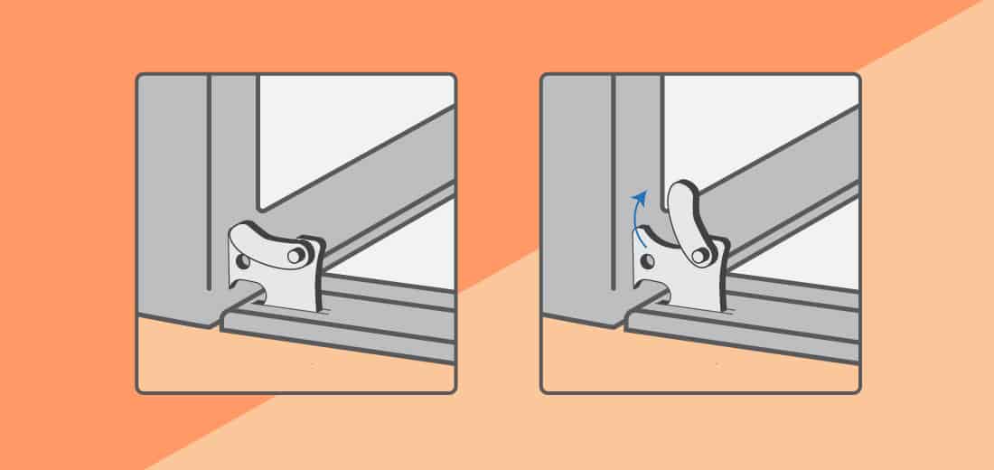

- Ouvrir entièrement la porte du four.
- Soulever les leviers situés sur les charnières.
- Maintenir la porte par ses côtés (une main de chaque côté).
- Refermer lentement la porte tout en tirant délicatement la porte vers soi de manière à dégager les charnières.

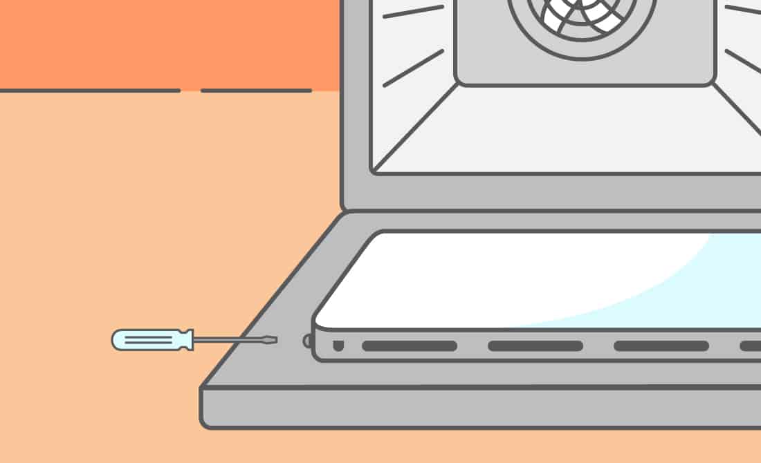

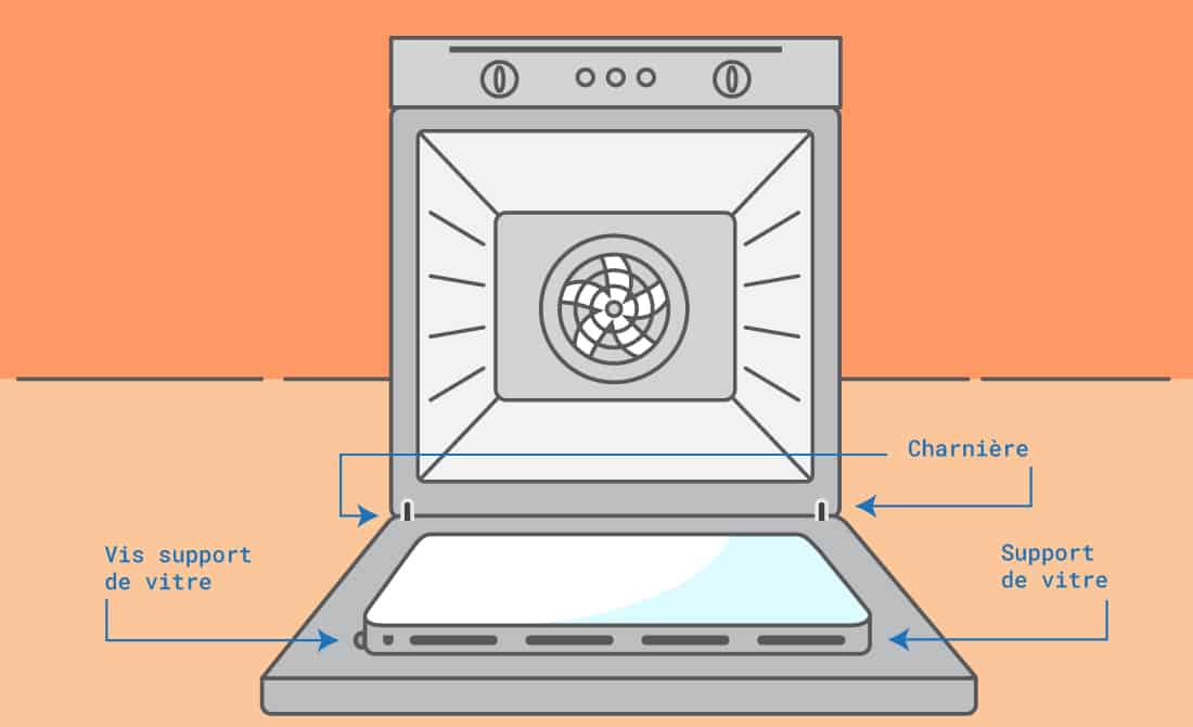

Vitre accessible par le haut de la porte
- À l’aide d’un tournevis, défaire les vis de maintien de l’enjoliveur.
- Tirer doucement sur le support qui maintient la vitre pour l’enlever.
- Retirer la vitre.
Astuce : Lorsque la vitre est retirée vous pouvez en profiter pour nettoyer la vitre intérieure à laquelle vous n’avez pas normalement accès.
- Placer la nouvelle vitre, peinture vers l’intérieur.
- Remettre le support à sa place pour caler la nouvelle vitre.
