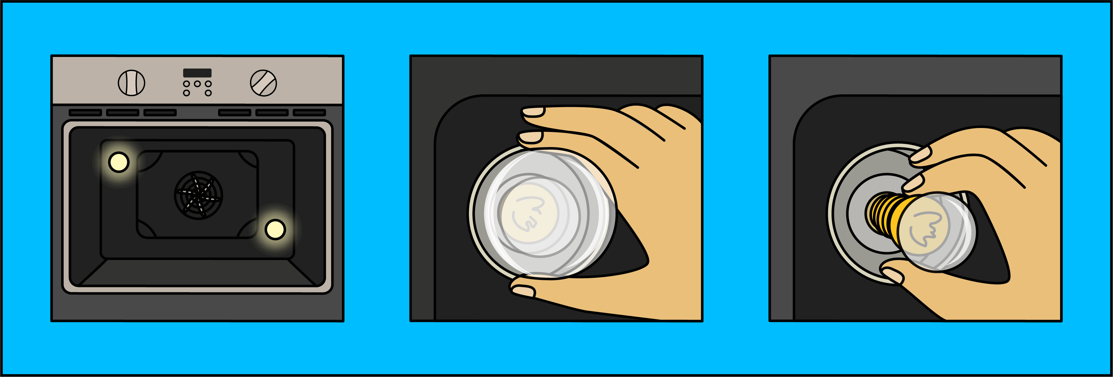

Comment dévisser une ampoule de four juste coincée ?
Changer l’ampoule d’un four n’est pas une opération délicate dès lors que vous prenez toutes les précautions nécessaires.
Si l’ampoule est légèrement coincée, ne forcez pas pour la dévisser. Parfois, elles sont si bien logées dans leur emplacement que les en faire sortir n’est pas immédiat.
Voici les étapes à suivre afin d’avoir accès à l’ampoule récalcitrante à remplacer, après avoir pris soin de débrancher votre appareil :
- Ouvrez tout d’abord la porte de votre four en vous assurant qu’il est bien froid ; il est inutile de démonter la porte de votre four pour cette auto-réparation
- Une fois que vous avez repéré l’ampoule à contrôler ou à remplacer, apposez deux doigts sur le support en verre
- Dévissez-la avec précaution afin de déloger l’ampoule
- Mettez-la de côté et prenez en main l’ampoule fonctionnelle
- Retournez-la afin de visser le culot dans la fente adaptée en saisissant de nouveau le support en verre
- Testez son bon fonctionnement et refermez la porte du four
