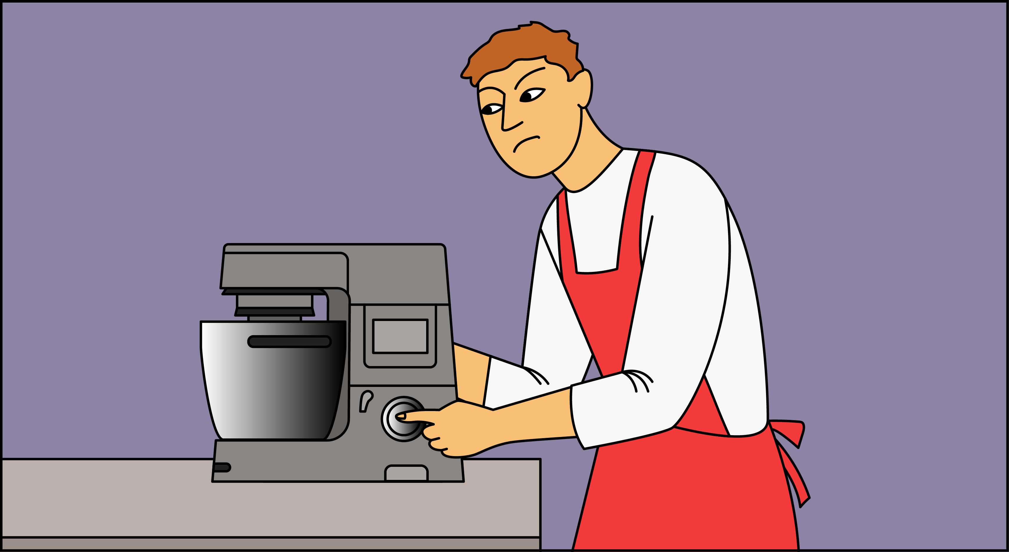

Pourquoi mon robot multifonction (pâtissier…) ne marche pas, ne tourne plus ou se met en sécurité ?
Pourquoi mon robot multifonction (pâtissier...) ne marche pas, ne tourne plus ou se met en sécurité ?
Un beau jour, vous avez besoin d’utiliser votre robot multifonction mais ce dernier ne marche pas ou ne veut plus tourner. Voici différents cas de figure qui peuvent l’expliquer.
Une source d’alimentation défaillante
C’est la première chose à vérifier, les différentes sources d’alimentation électrique. Tout d’abord, la prise murale dont vous vous êtes servi pour brancher votre appareil : est-elle en bon état général ? Vérifiez ensuite le câble d’alimentation de votre robot afin de voir si vous remarquez des signes de détérioration.
Si tel est le cas, nous vous conseillons vivement de le faire remplacer sans plus tarder. Si vous avez besoin d’aide pour faire le bon choix de pièces parmi nos produits en ligne ou au magasin implanté dans le 10ème arrondissement de Paris, nos équipes sont à votre disposition.

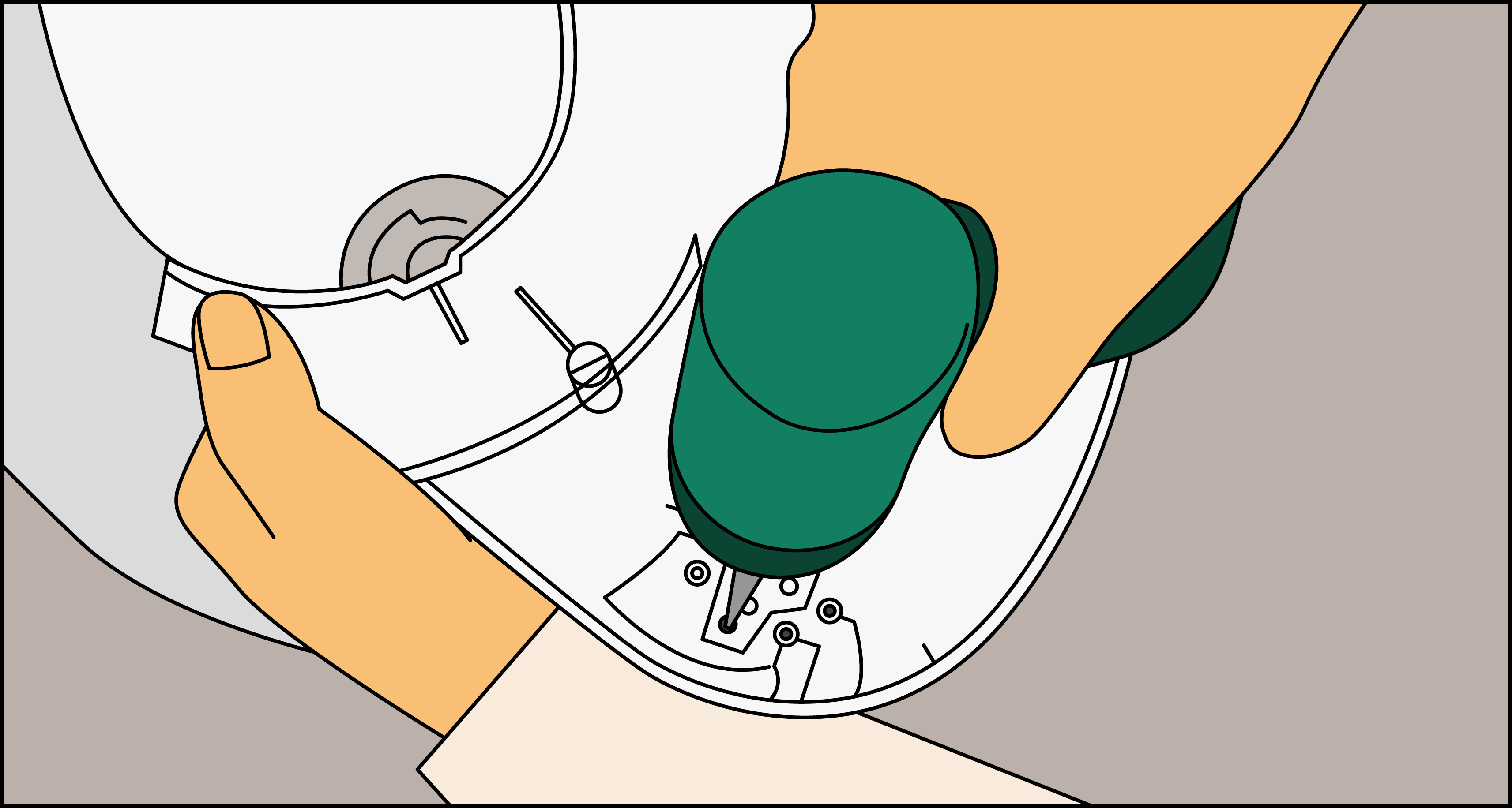

Comment démonter un robot Companion Moulinex ?
  1. Retournez le robot multifonction et faites entrer l’extrémité d’un tournevis dans le trou situé près de la plaque signalétique de l’appareil. Cela aura pour effet de bloquer l’axe du moteur
  2. Dévissez ensuite l’arbre de transmission
  3. Retirez le boîtier supérieur en dévissant la vis torx du fond
  4. Retirez le cadran d’affichage grâce aux encoches prévues
  5. Débranchez le fil faisant communiquer le cadran de l’appareil
  6. Retirez le capot supérieur en dévissant les deux vis sous le cadran
  7. Désolidarisez les capots supérieur et inférieur en veillant à retirer le fil de gauche
  8. Votre robot est maintenant ouvert et vous allez pouvoir inspecter l’hélice, les charbons moteur et le moteur

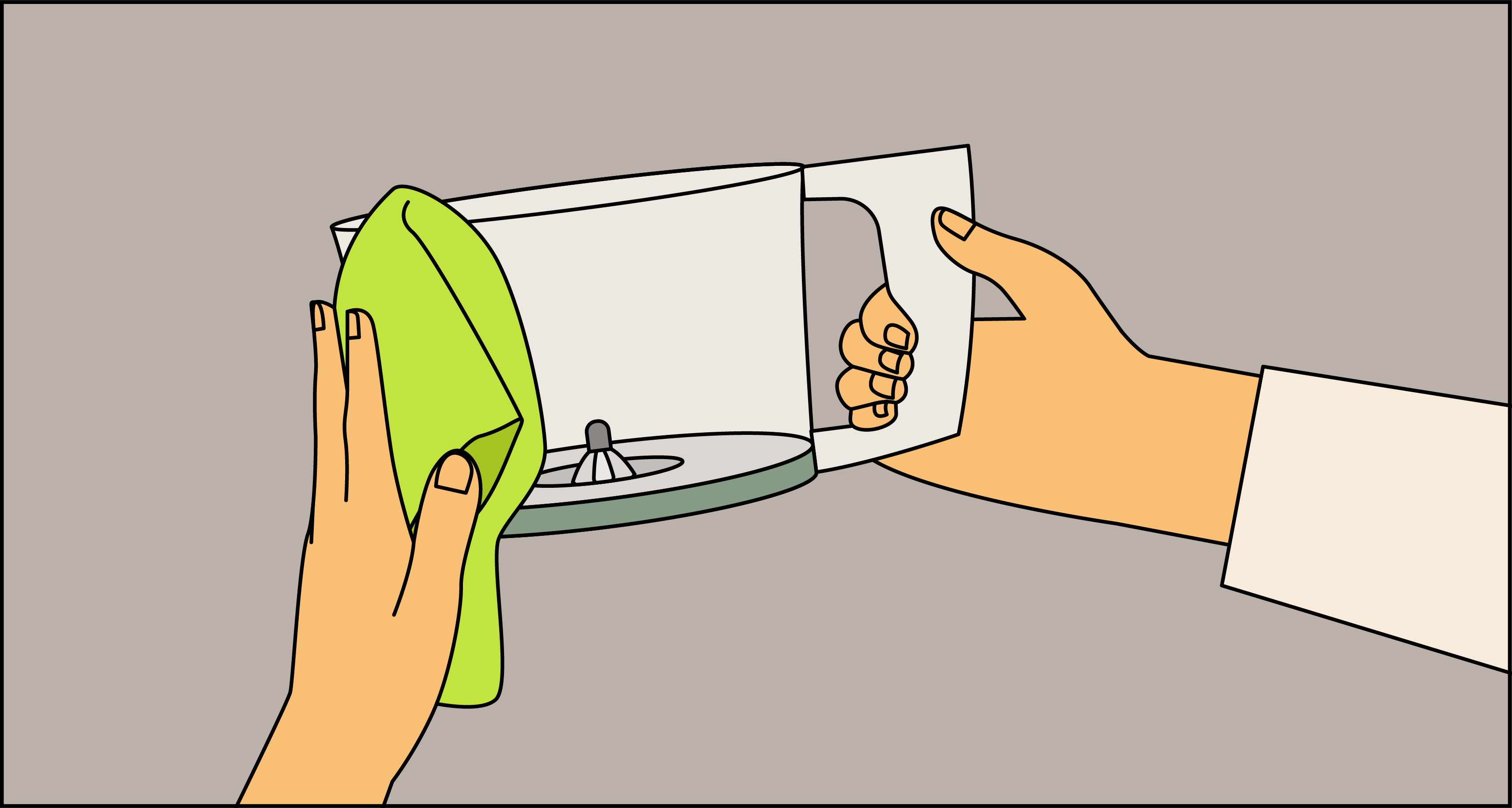

Nettoyer le bol de votre robot de cuisine
Le bol est le premier élément à entretenir après chaque utilisation puisqu’il accueille toutes vos préparations. Il est donc sale à chaque fois. Et pour venir à bout des saletés de façon simple et douce, vous pouvez vous servir d’un produit vaisselle, d’un peu de vinaigre blanc ou de bicarbonate de soude mélangés à un peu d’eau claire.
Si votre robot est doté d’un mode pré-nettoyage, vous pouvez même mettre de l’eau chaude dans le bol sale et ajoutez trois cuillères à soupe de bicarbonate de soude puis lancer votre bol quelques secondes à la vitesse maximale.
Utiliser du vinaigre blanc (mélangé à de l’eau et non pur) est joindre l’utile à l’agréable car ce produit est connu pour ses vertus antibactériennes, désinfectantes et anticalcaires.
