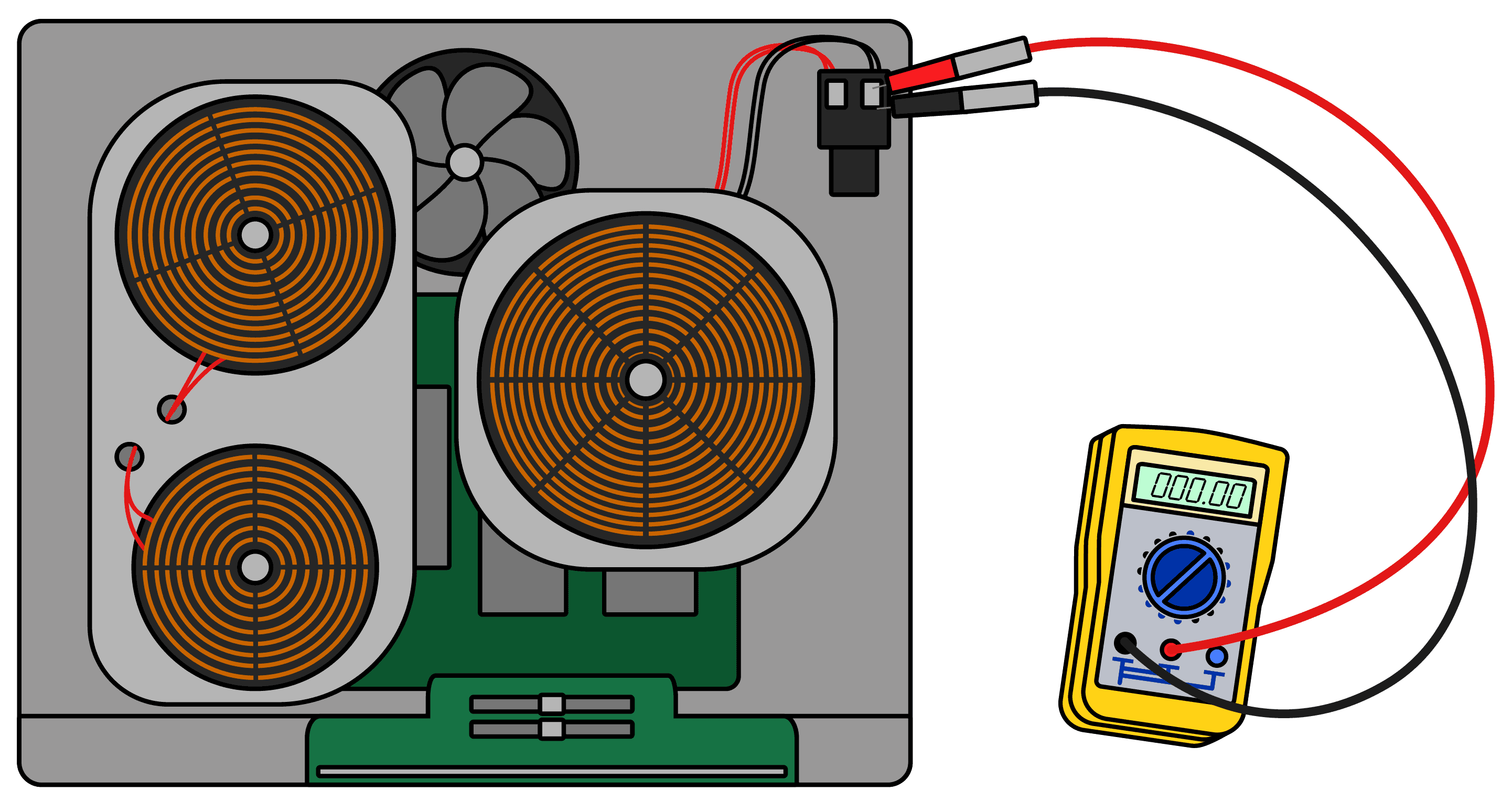

Comment réparer et tester une plaque de cuisson induction ?
Selon l’origine de la panne ou du dysfonctionnement; vous pouvez, sous couvert de respecter l’ensemble des règles de sécurité, effectuer vous-même la réparation de votre plaque de cuisson. Tutoriels, conseils et entraide ne manquent pas sur le site d’Adepem ou encore sur le forum où la communauté de bricoleurs est disponible pour vous aider dans vos initiatives de réparation.
N’hésitez pas à visionner les vidéos de notre chaîne Youtube ou bien à venir dire bonjour et à rejoindre le forum afin d’échanger avec nos bricoleurs en herbe.
Le premier test d’une plaque de cuisson à induction à réaliser est le contrôle de l’arrivée du courant. Pour cela, vous devrez brancher correctement les bornes de votre multimètre (fils vleu et rouge) afin savoir si le courant (230 V) arrive jusqu’à votre équipement.
Attention, Avant de réaliser ce test, prenez vos précautions en matière de sécurité afin d’éviter tout risque d’électrocution ! Pour cela, mettez des gants isolants avant de faire votre mesure…
La tentative de réparation de votre table de cuisson (plaque induction, vitrocéramique), pas toujours la solution
Mais toute réparation n’est pas réalisable et mieux vaut passer par un expert selon la nature du problème. Et, précision utile, toucher à l’intérieur de votre plaque de cuisson, autrement dit aux composants, peut rendre nulle la garantie. Si votre plaque à induction est neuve, encore sous garantie ou bien que vous bénéficiez d’une extension de garantie, misez la prudence et contactez le service client, le service après vente (Sav) des fabricants ou bien faites appel à un réparateur qualifié. L’intervention d’un technicien représente un coût, surtout en raison des tarifs de la main d’œuvre à prévoir, mais vous assurez votre tranquillité.

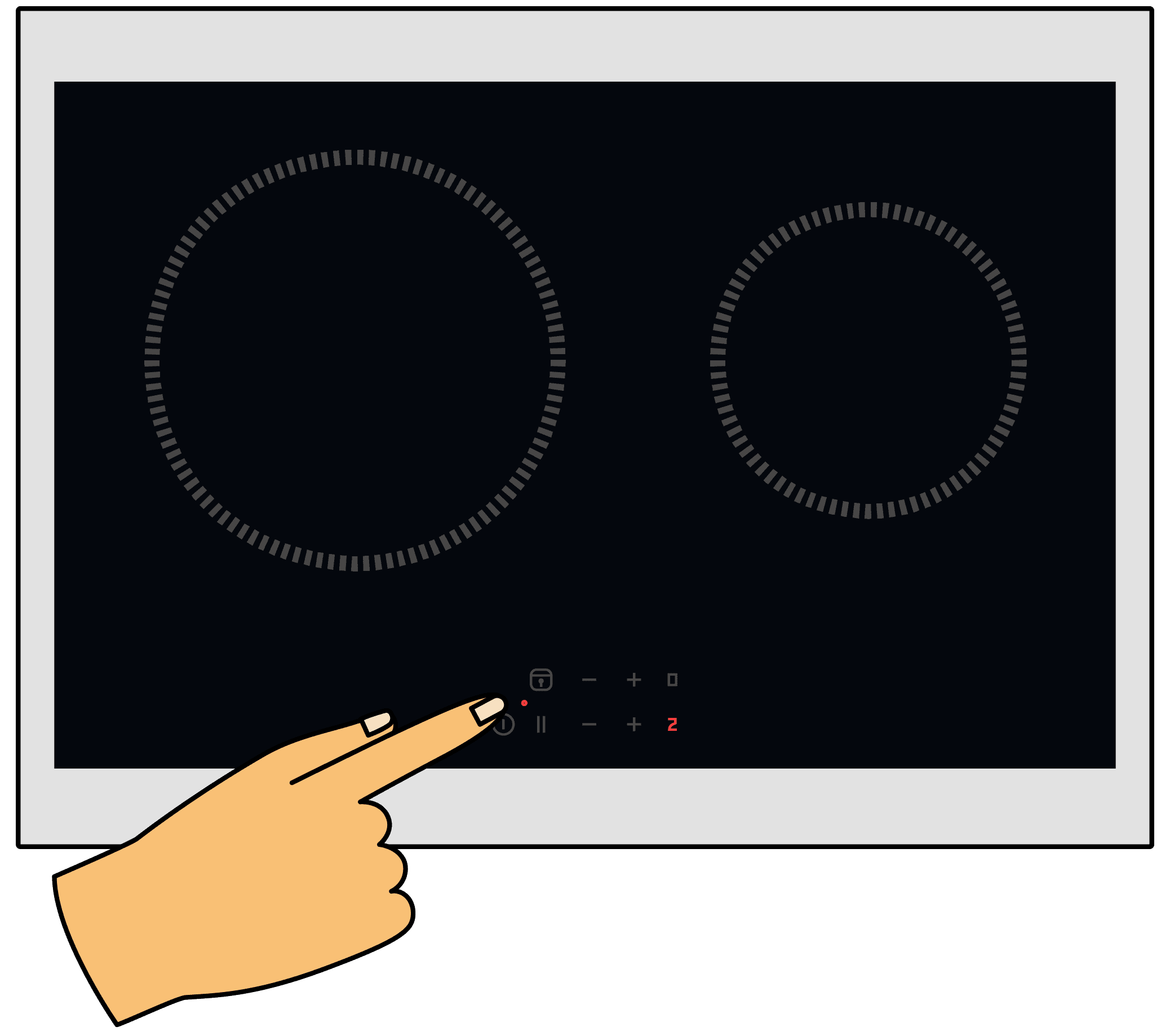

Comment réinitialiser (reset) une plaque à induction Electrolux, Bosch, Faure, Scholtès ou toute marque ?
Réinitialiser une plaque à induction, quelle que soit sa marque, fait partie des solutions possibles en cas de dysfonctionnement temporaire. On l’appelle aussi reset ou reboot électrique et le principe est fort simple : il suffit de débrancher votre plaque à induction au moins 10 minutes. Puis, de la rebrancher. Une fois sur deux, ce reboot électrique suffit à faire repartir l’équipement.
