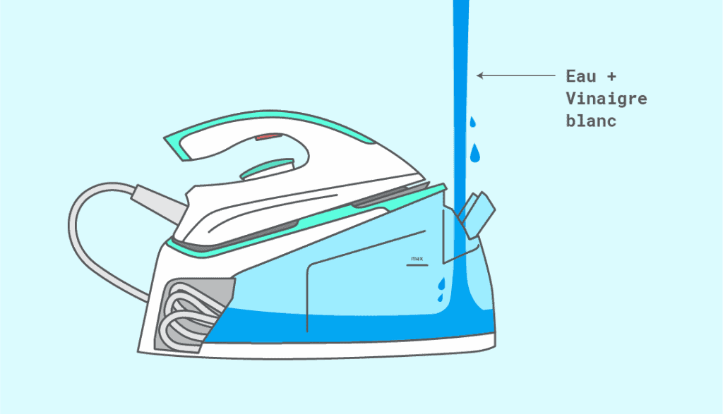

Comment détartrer une centrale vapeur avec du vinaigre blanc ?
Le vinaigre blanc est un excellent détartrant et dégraissant, il peut être utilisé sans problème pour procéder au détartrage de votre centrale vapeur. Attention cependant à bien respecter les proportions données ci-dessous pour le mélange. En effet, le vinaigre à trop haute dose est très acide et peut abîmer les éléments de votre appareil.
Alors, si vous n’avez pas de produit détartrant sous la main, voici la méthode à suivre pour procéder au détartrage manuel de votre centrale vapeur avec du vinaigre blanc :
- Vider le réservoir puis le remplir d’un mélange vinaigre blanc (⅓) et eau (⅔).
- Allumer la centrale vapeur et régler la température au maximum.
- Laisser chauffer jusqu’à ce que la température de l’eau ait atteint son niveau maximal.
- Éteindre et débrancher l’appareil.
- Placer le fer au dessus d’un évier et libérer la vapeur.
- Continuer à laisser sortir les jets de vapeur et d’eau bouillante, tout en secouant doucement le fer jusqu’à ce que toute l’eau s’écoule.
- Lorsque le réservoir est vide, effectuer la même opération avec de l’eau claire afin d’éliminer l’odeur de vinaigre blanc.
- Brancher la centrale vapeur et régler la température au maximum afin que les dernières gouttes d’eau finissent de s’évaporer.
- Débrancher l’appareil et le laisser refroidir.
- Essuyer l’intérieur du réservoir ainsi que le socle de l’appareil avec un chiffon doux.

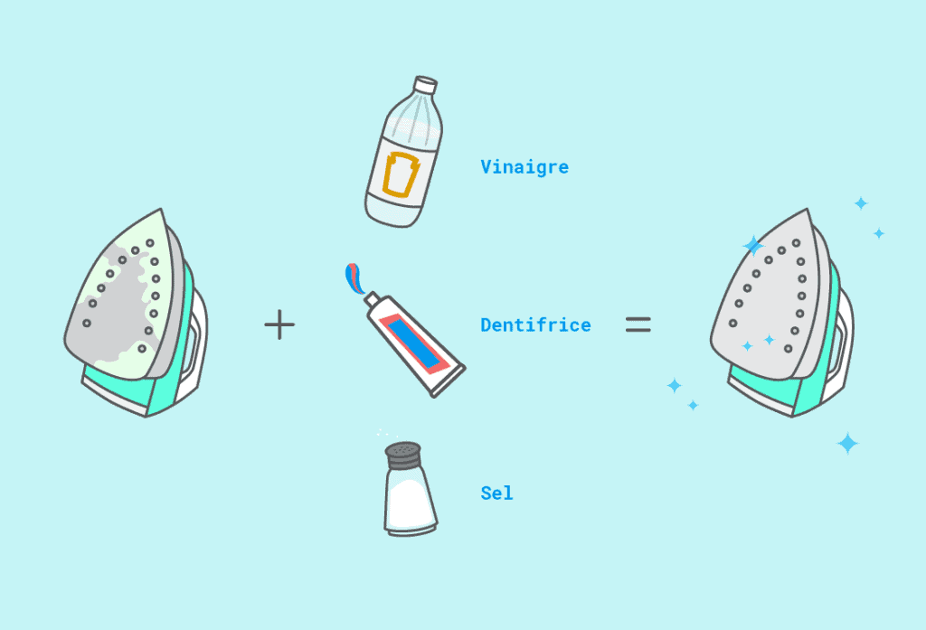

Comment nettoyer la semelle du fer ?
Si vous avez suivi les étapes précédentes, votre centrale vapeur est à présent tout à fait détartrée et nettoyée de l’intérieur, il serait dommage de ne pas faire profiter à la semelle du fer d’un bon nettoyage. Pour cela, rien de plus simple :
- Essuyer la semelle encore chaude à l’aide d’un chiffon doux.
- S’il y a des dépôts de textile, utiliser un petit peu de dentifrice ou de nettoyant spécial fer à repasser afin d’éliminer les saletés.
- S’il y a du plastique fondu sur la semelle du fer, placer un papier aluminium sur une surface plane et la saupoudrer de sel. Placer votre fer sur le sel afin de décoller les résidus de plastique.
- Si le fer est très encrassé, le placer à plat dans une bassine légèrement remplie d’un mélange de vinaigre (⅓) et d’eau (⅔), en faisant attention à ne pas mouiller les éléments électriques ou le moteur. Laisser agir 2 heures puis essuyez la semelle à l’aide d’un chiffon doux.
Avertissement : Afin de ne pas rayer la semelle du fer, ne jamais frotter la surface avec un outil métallique ou un produit abrasif.
